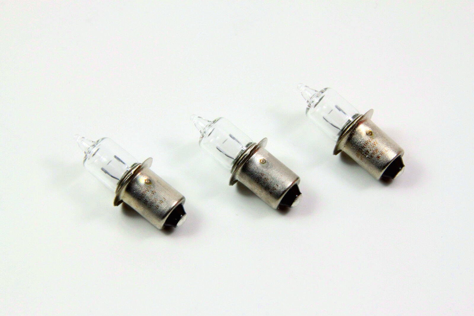

Фара это не главная проблема, главная - лампочка. Их не найти у нас практически.
Продолжение истории там >
СообщениеДобавлено: 24.02.2015 00:33
Пафнутий
Что за лампочка? Конкретно как называется? Какие характеристики? Поищу, поспрашиваю, если найду отправлю.

Галогенная, 6 вольт 2,4 ватт. Производство Германия. Бывают на евробайках б/у, еще на ебее (прости хоспади, слово то какое).
Но ебей сейчас можно успешно забыть с таким курсом бакса.
Паша, маю ось таку PHILIPS HPR50, 5.2V 0.85A, але вона має 4,42 ватт, якщо потрібно - велкам :)

Спасибо, но не подходит. Я пытался разные колхозить от фонариков - дохлый номер. Не горят. :sad:
