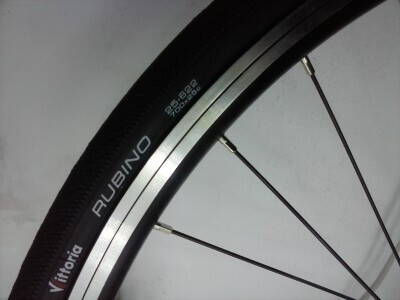

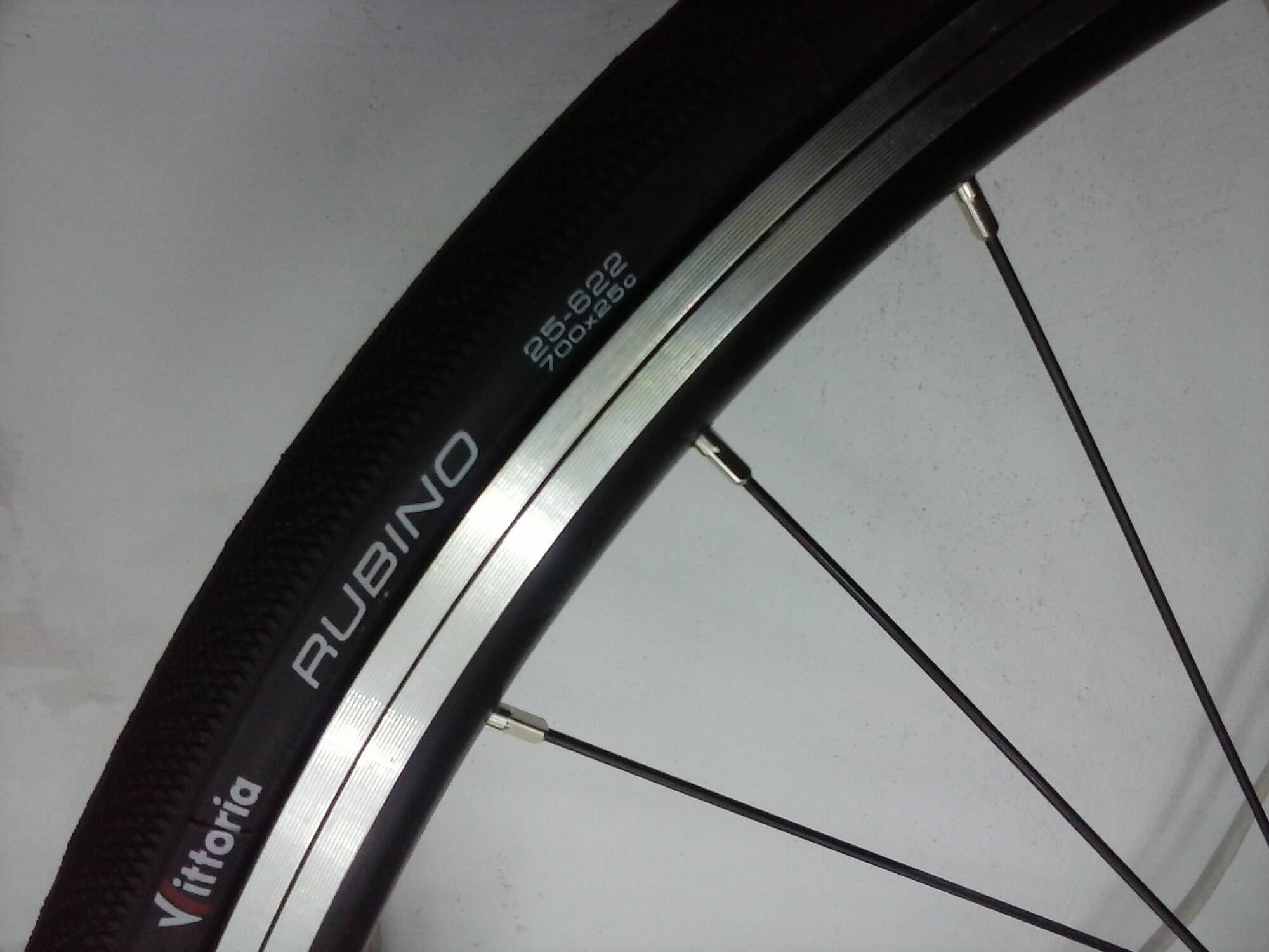

Продолжаю продвигаться микроскопическими шагами вперёд, к мечте. :smile:

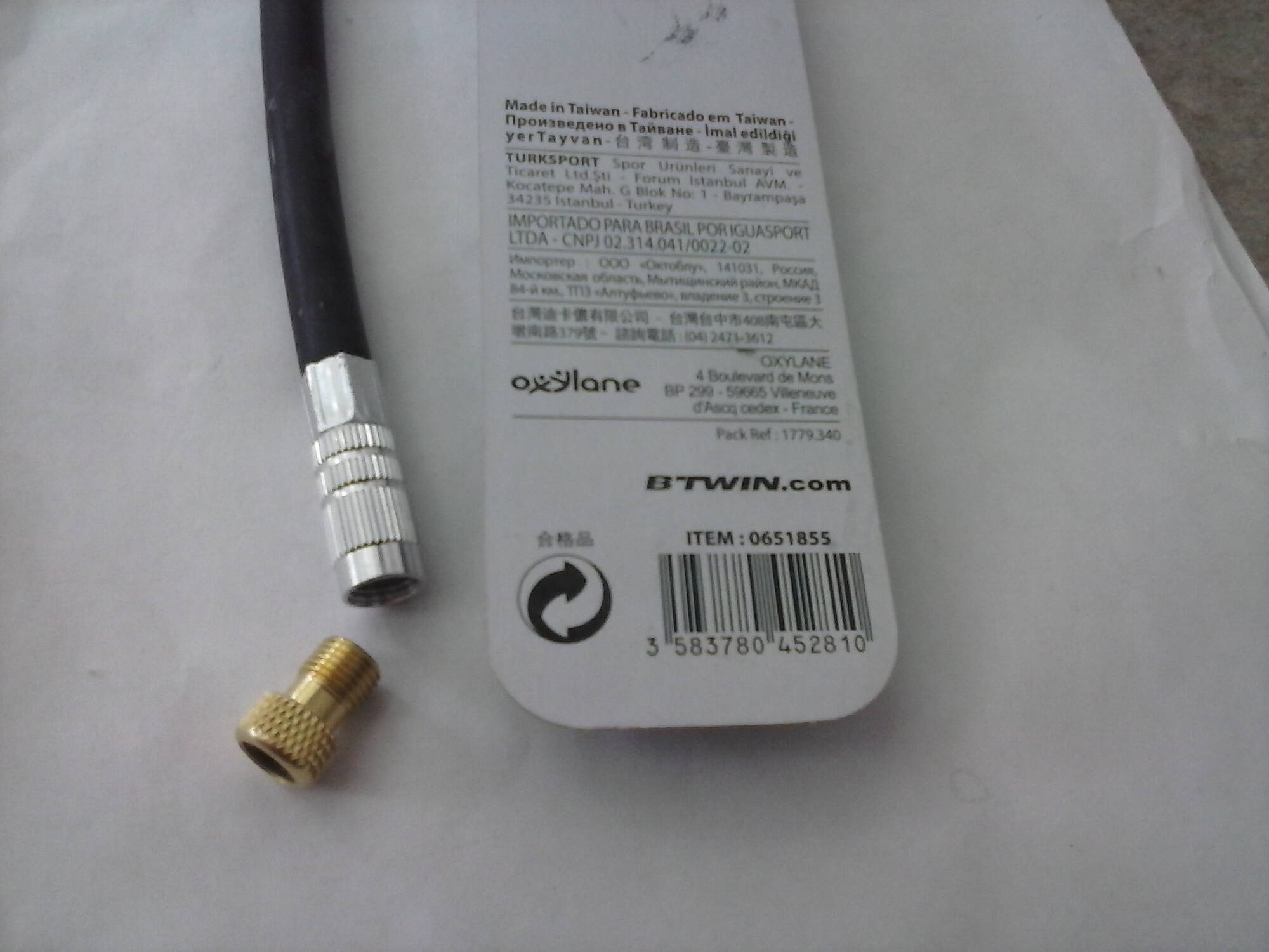

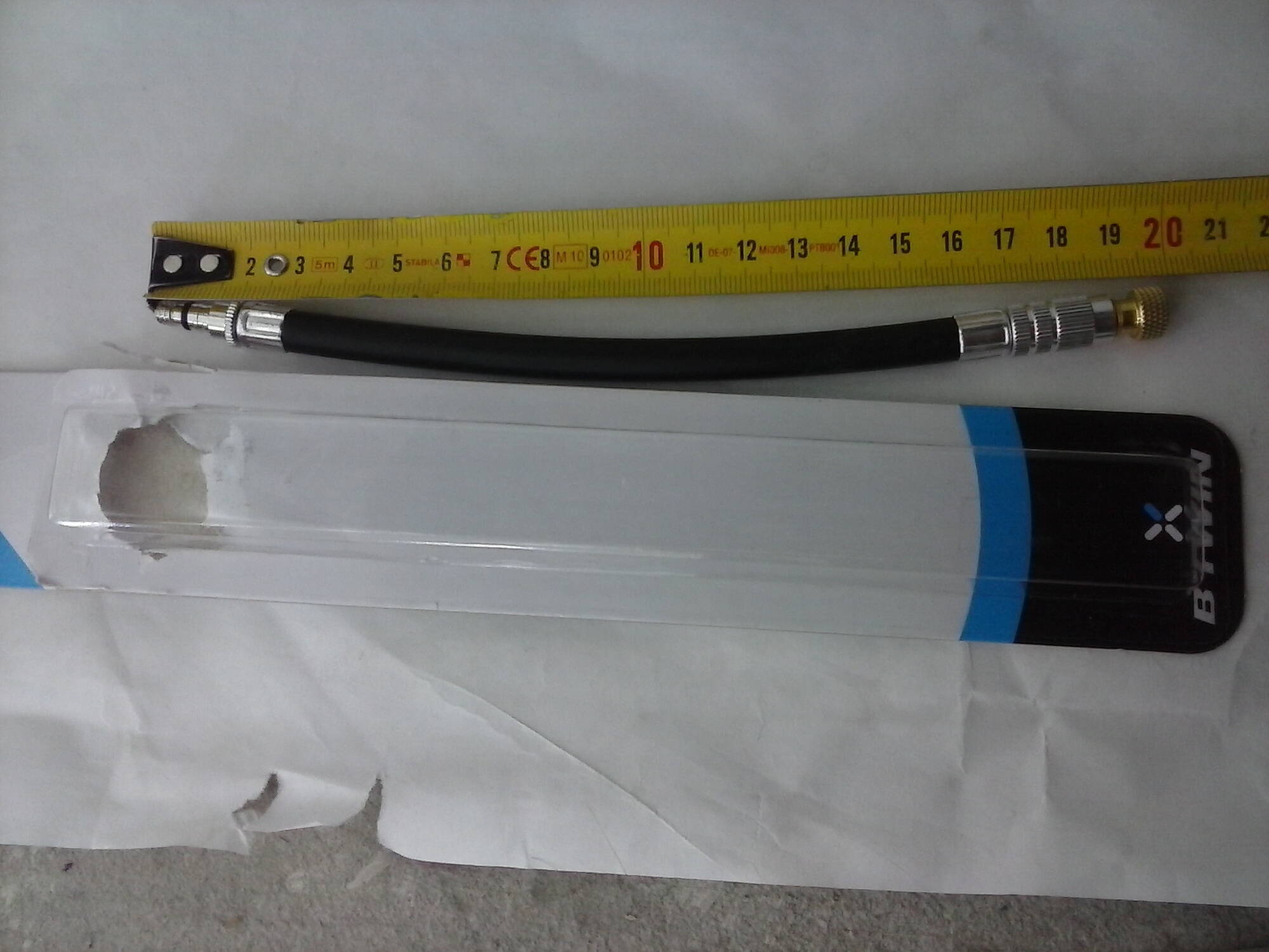

Прошло некоторое время после покупки резины, но не удавалось её накачать, так как накачать ниппель престу было невозможно без переходника, да все мои знакомые видели такой ниппель впервые... Поиск переходника тоже занял некоторое время...

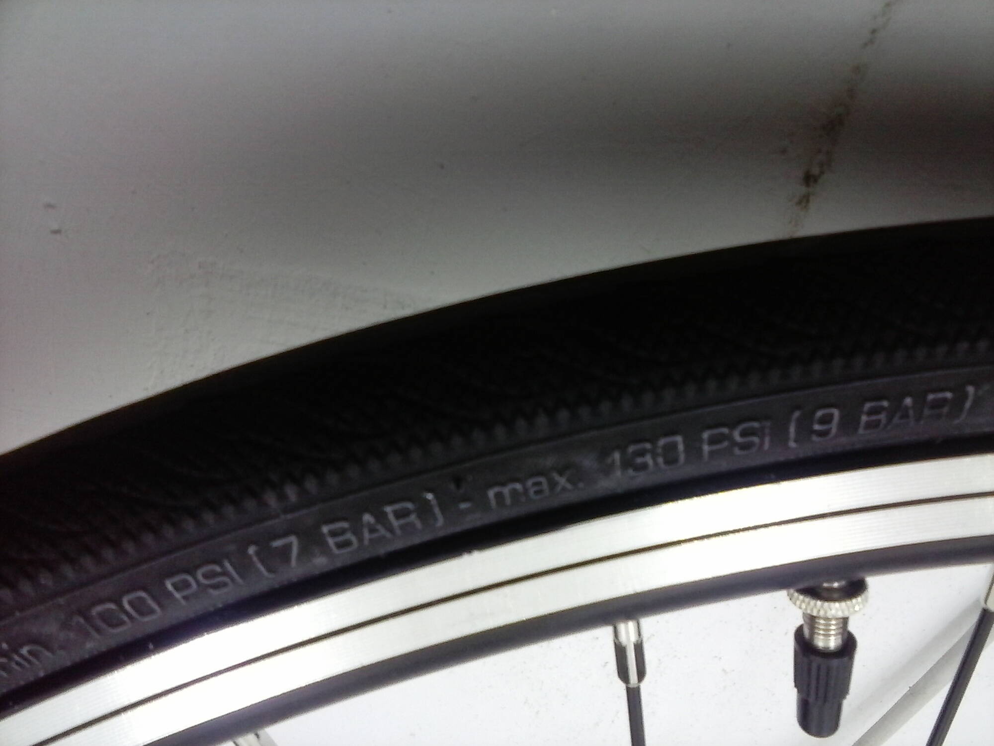

Я его неожиданно приобрёл вместе со шлангом за 3$ в Декатлоне. После чего удалось накачать переднее собранное колесо автомобильным электронасосом до минимума, до максимума я пока не стал, так как одна покрышка пришла слегка помятой и я немного опасался, что она криво станет в ободе. Раза три накачал-сдул и оставил пока на минимуме около 7 бар. Кстати хороший автонасос накачивает колесо за 2-3 секунды.
Замеры накачанного колеса показали: высота покрышки от обода(замерял обод отдельно и с накачанной покрышкой всборе) - 22,3 мм, ширина - 23,8 мм. Возможно при 9 Барах размеры немного изменятся. :oops:
Не знаю, пригодятся ли кому мои замеры...

 Заголовок сообщения: Re: Стартон-олимпийка.
СообщениеДобавлено: 14.01.2017 23:27
С 7 до 9 размер уже не изменится.
СообщениеДобавлено: 15.01.2017 19:20
Сообщения: 518
Город: Краснодар
Зарегистрирован:03.11.2015
Спасибо. :wink:
Я думал, что ширина будет больше, теперь я понимаю, что на 13,2 мм(внутренний размер) ободах так наверное и будет(с такой резиной), чуть меньше заявленного размера. Наверное, если бы обода имели внутренний размер 15 мм, то тогда бы и ширина накачанного ската увеличилась изначально...

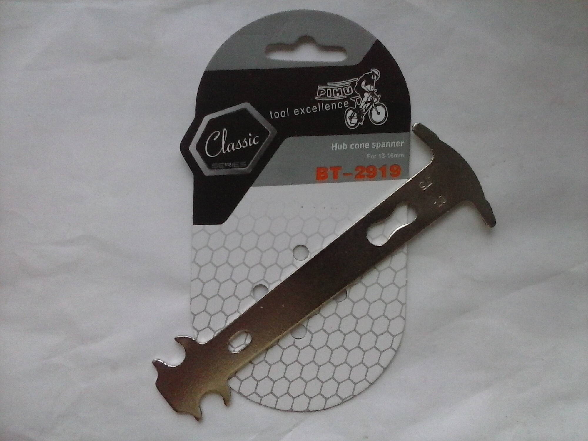

Спустя два с половиной месяца ожидания после покупки на "Алиэкспрес" пришёл-таки индикатор износа цепи.
Брал здесь, если кому интересно, цена около 1 $:
Замерил новую цепь, оказалась - новой. :D Кстати, производство - Тайвань. Брать в магазине за 5 $ счёл неуместным.
