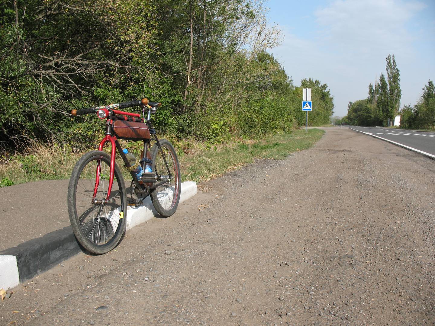

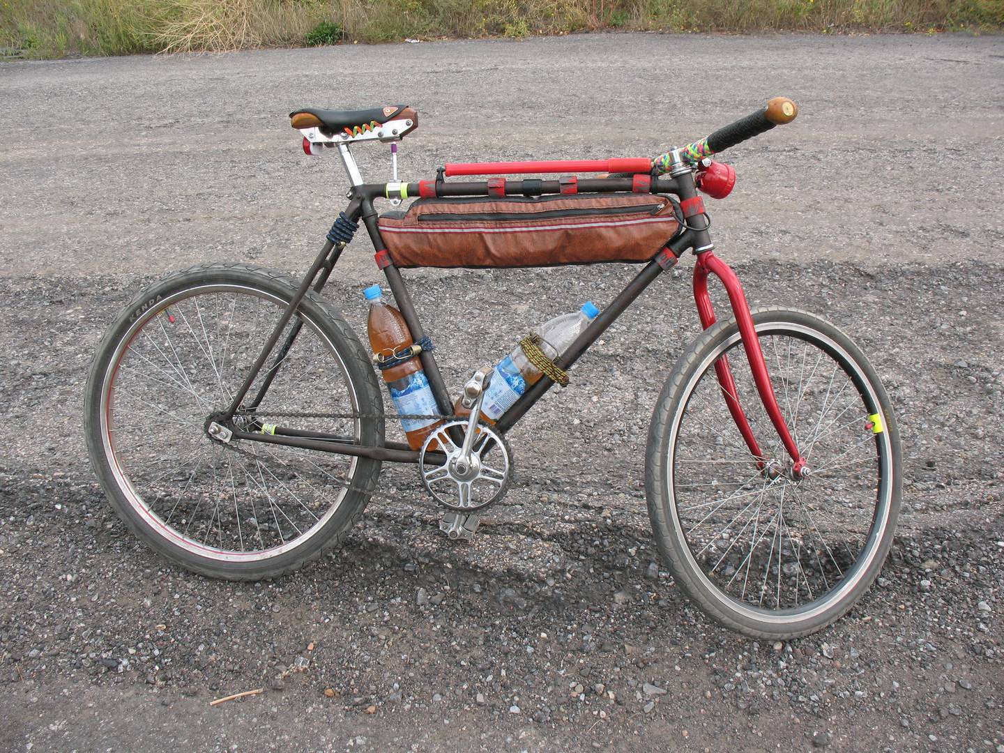

На данный момент пожиратель пространства выглядит так
Обновы - КРАСНЫЙ дешманский насос, КРАСНАЯ фара из китайской коногонки
И КРАСНЫЕ типа цировки :smile: Лаком для ногтей, по хрому. Держится, не отслаивается, вытирания обода тряпкой пока переживает спокойно. Не особо ровно получилось, но на средних планах этого не заметно :smile:
"Собиратель пространства, экзамены сдавший птенец".
Очень динамичный профиль, очень. По-моему, и туклипсы бы к нему подошли.
Не люблю рассуждать о стиле, однако немного жаль, что корпус фары пластиковый. Как минимум выглядит так. И мигалка, мне кажется, тоже не очень подходит по форме.
А вблизи-то оно совсем другое, нежели издали. Интересно еще взглянуть на ту штуку, что регулирует наклон седла. Ну, и на седло заодно еще раз.

С туклипсами сложности ибо педаль приварена к шатуну. Да и летом я пару раз ездил в шлёпках :D
Фара пластиковая, но весьма крепка как для китайского фонарика, более того - она взрывозащищённая :smile: Не от ядерного взрыва, но это шахтёрский фонарь и там всё брутально.
Хотя и не без китайских странностей. Несмотря на светодиод аккумулятор был ещё древний тяжеленный щелочной. И уже сдохший. Я заменил его на 4 пальчиковые батарейки, и родной кабель аля шланг - на потоньше ибо он был недостаточно гибким и тоже тяжеленным. Для батареек организован специальный карман в сумке, и их должно хватать надолго, про зарядки можно забыть на несколько месяцев. Там стоит полуваттный диод, светит лучше чем китайские фонарики на пяти диодах, а потребляет так же. Выдаёт люмен 30-40. Как маячок и доехать вечером хватает, но дальнейшие модернизации не исключены.
А задним я изначально видел узкую полоску диодов, не выступающую за габариты рамки седла. По модному так, как это любят рисовать "дизайнеры" во всяких концептах :smile: Но в реальности все такого типа оказывались либо длинными, либо широкими и требовали полной переделки корпуса. На тот момент долго возиться с фонарём не хотелось и тот что есть был наименьшим злом. То что торчит вниз это не есть хорошо, но если захотеть то там можно найти некую гармонию со спилами деревяшки седла, поэтому я с ним смирился :smile:

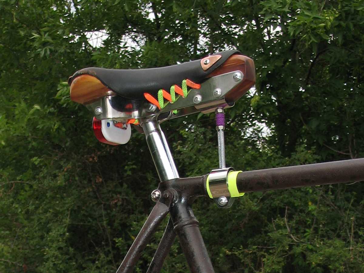

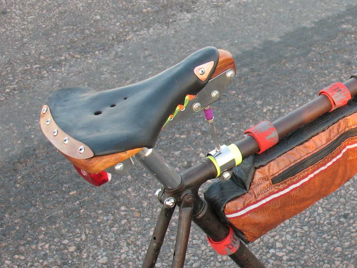

Стойка-подпорка это не только стёб над трековыми велосипедами :D , но и сугубо функциональная вещь. Дело в том что рельсы седла надеты на замок напрямую, без ответных деталей с зубчиками. На самом хомуте зубцы есть а на рельсе - нет, поэтому седло легко прокручивается вверх вниз. Я подозревал что так будет самого начала, и сразу задумывал седло со стойкой. А конкретная конструкция уже родилась по ходу дела. По сути это просто длинный винт с плоской, широкой головкой под отвёртку. Шлицы под овёртку спилены, поверхность выровняна и шляпкой он стоит на раме, точнее на подкладке из пластика и кусочка нержавейки, чтоб раму не помяло. И поверх этого бутерброда на шляпку надет хомут.
Верхняя часть винта входит в деревянный нос седла, там достаточно широкое и глубокое отверстие чтоб можно было поднять-опустить седло на пару сантиметров. И фиксируется это двумя гайками, под пластиной из нержавейки и над ней, внутри между деревяшкой и пластиной. Таким образом седло не может сдвинуться ни вверх ни вниз. Держит крепко, однажды я выехал вообще с незатянутым болтом замка седла, и обнаружил это только потому что оно подозрительно постукивало и немного люфтило.
Ну и оформлено оно металлическим корпусом шариковой ручки и куском шнурка в виде "гофры" :D Функция гайки посередине - только чтоб не болталась трубка из ручки.
Само седло неожиданно оказалось удобным и вообще не доставляет проблем. В первые выезды оно настучало ощущение синяка но костях, но не больше любого другого седла после открытия сезона :smile: После - никаких неудобств.

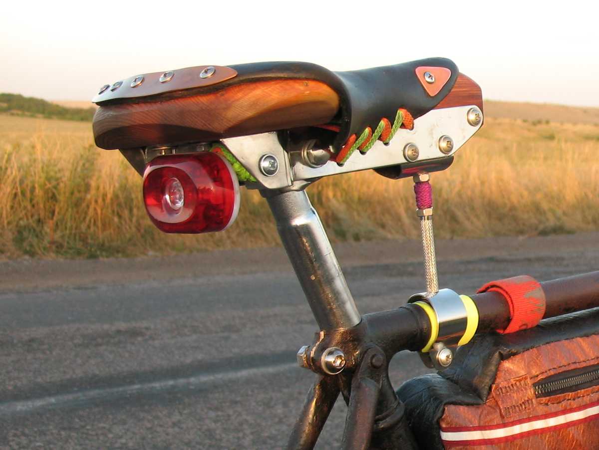

Тут более-менее заметно конфигурацию его изгибов.
178.JPG [ 104.26 КБ | Просмотров: 3843 ]
В центре ложбинка напоминающая сёдла с дыркой. Получилась она случайным образом. После замачивания в желатине и попыток натянуть чепрак на рамку, его выгнуло пузырём вверх. Как раз посередине кожа была вздута вверх. Пытаясь её выровнять я положил седло на стол и придавил гантелями. В результате пузырь вдавился внутрь и вместо вздутия получилась выемка. Может поэтому оно такое удобное :smile:
Таким образом мысль о чисто деревянном седле уже не кажется мне дикой :smile:

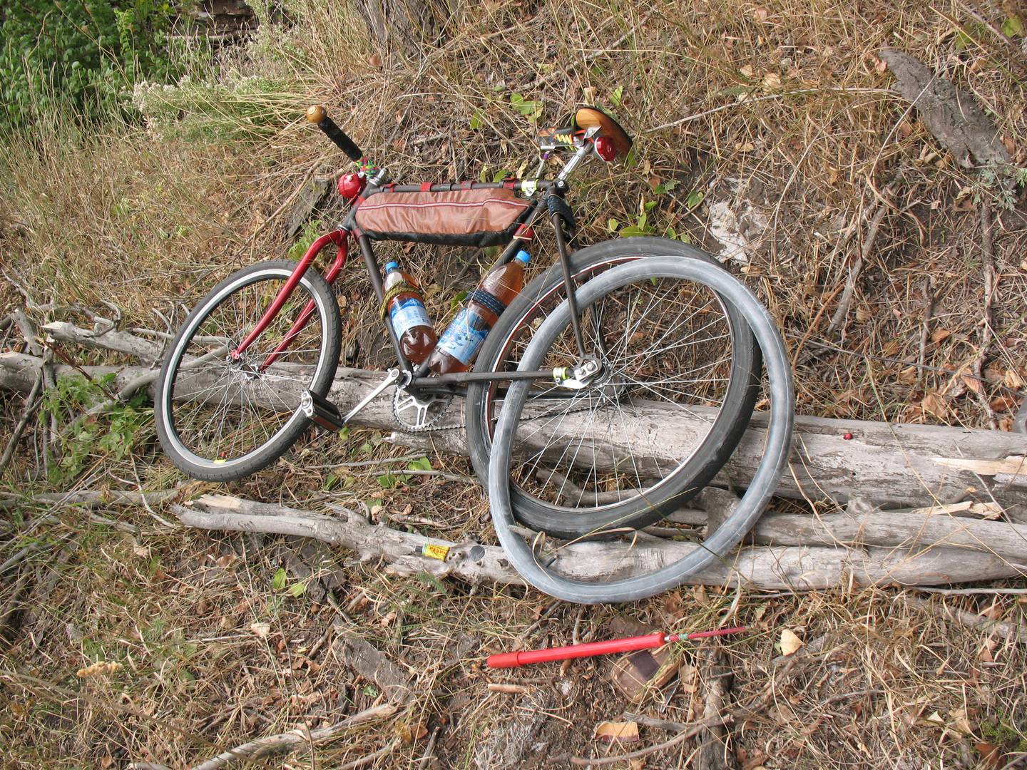

На первом же десятке километров пробил заднее колесо. Что у меня уже считается хорошей приметой. Если едешь на дальняк и пробился на самом старте то поездка пройдёт успешно :smile:
Клеимся без съёма колеса. Первое боевое испытание насоса. Изрядно греется но качает. Теперь вместо изначально вдутых 3,5 атмосфер будет от силы полторы :twisted:

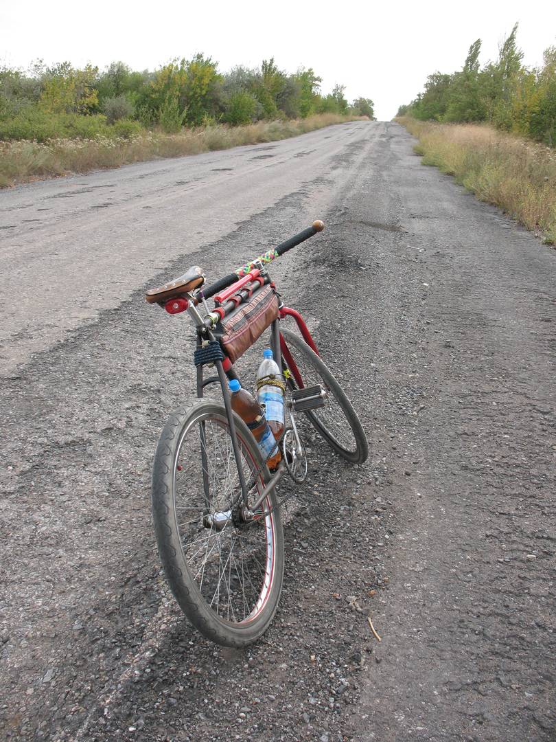

После первой серии подъёмов начался плошмяк с хорошим асфальтом.
175.JPG [ 328.96 КБ | Просмотров: 3841 ]
И там уже стало совсем хорошо, настолько что даже скучно. Что усугублялось сплошной лесополосой по обочинам. Едешь как в тоннеле, с редкими просветами. Ни ям, ни выщербленного, асфальта ни холмов. Фотографировать было нечего. Кроме того что за 30 км до дома пробил и переднее колесо. Как раз уже начинало темнеть и оставшуюся дорогу пришлось тестировать фару.
