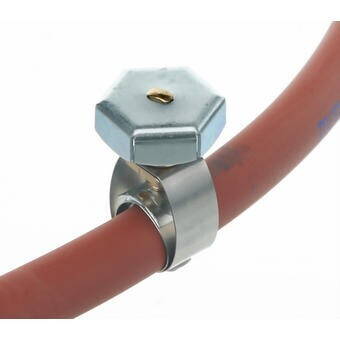

А еще пришло в голову такое решение почти без платно, будет оригинально, берется хомут для шлангов, затягивается на трубе выноса, в барашке или болте которым затягивается хомут сверлится отверстие под тросик и собирается.
Комментарий к файлу: Хомут вот такого типа
32215_1_big.jpg [ 11.28 КБ | Просмотров: 1537 ]
Интересное решение, буду дома -- посмотрю хомутов
