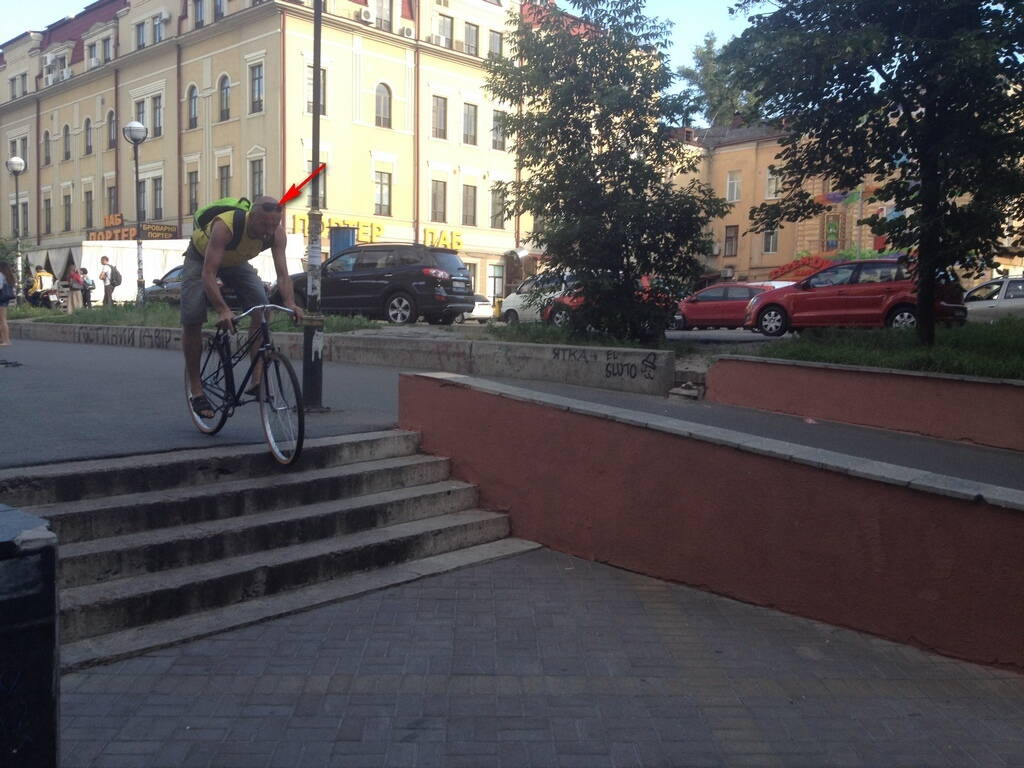

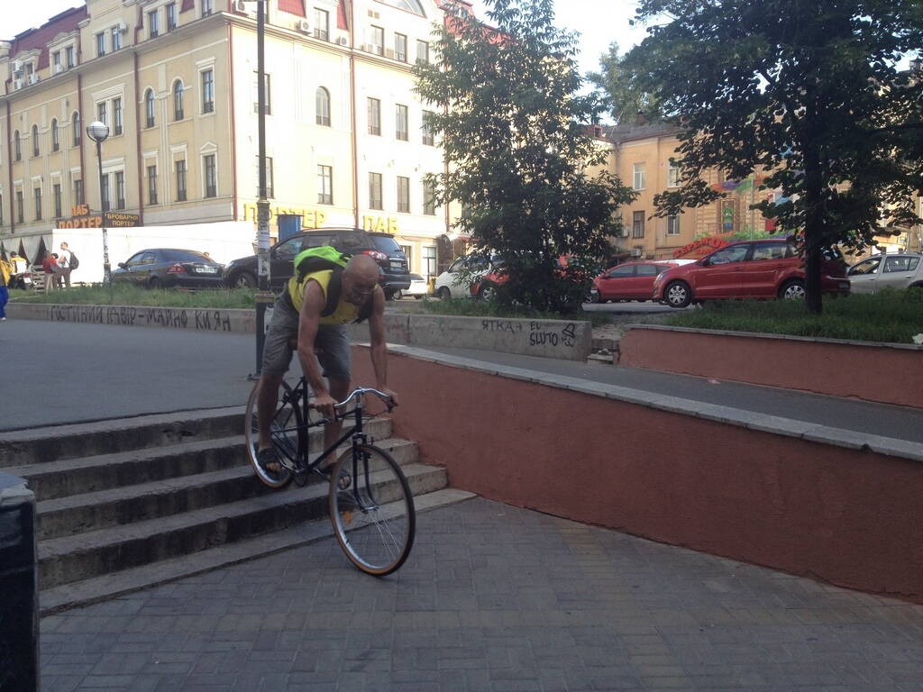

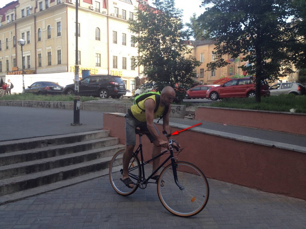

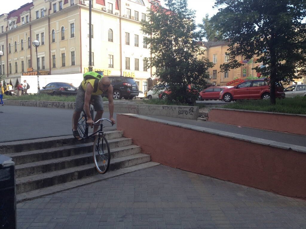

Так. Основная (судя по засраным мной соседним темам :oops: ) лабораторная работа, проделанная над этим велосипедом и предыдущим туристом - это сравнение двойных и одинарных ободов, при прочем равном. Этот пост призван резюмировать весь набор мыслей. Собственно сам основной набор находится здесь viewtopic.php?f=31&t=200062&start=15#p1277873 и здесь viewtopic.php?f=31&t=113700&start=30#p1281344 - это мои толстые реплики в паре дискуссий, интересных не только :D и не столько моими репликами :D .
Собственно, этот базар - это всего лишь часть эээ... науки о ХАРАКТЕРЕ велосипеда, которую мы пытаемся постичь..
Выводы делаю следующие. На свои Туристы (и похожие евроашаны) я не хочу больше ставить двойные обода. Мой выбор для таких велосипедов - одинарный обод либо современный с рынка, либо б/у евроашановский - они покрасивее.
В виде исключения, хочется попробовать старинный правильный турист (не водопровод - , для уверенности взять не новее В-542 с "хохломой") поставить на очень низкие, но двойные обода хорошей фирмы и шины шириной 28 мм, чтобы получить "почти шоссер" (точнее быстрый Турист для асфальта). Но это тема для эксперимента.
Оптимальная ширина шин Туриста под большинство дорог (хоть грунт) 32 мм, для отдельных случаев можно увеличить до 35, незначительно подняв комфорт и снизив динамику. Применённые здесь шины Michelin World Tour хороши не только качеством и внешним видом, но и широким диапазоном допустимых давлений, что позволяет более тонко настроить характер велосипеда под конкретные пожелания и дорожные условия. Не переживая за шины. Это я говорю об их работе на одинарных ободах. Двойные дубовые обода притупляют тонкие настройки и крадут комфорт, как украдёт мягкость постели лист ДСП, положеный на мягкую перину сверху.
Турист на предлагаемых колёсах хорош как для гладкого асфальта проезжей части, так и для двиджения по не очень приятным тротуарам, изобилующим ФЭМом, выездами из дворов и горбатым, укатаным ручным катком асфальтом. Вполне уверенно чувствует себя на грунтовых дорогах. Короче везде, где, например, на Табуретке ездить неприятно. По динамике и комфорту чётко, уверенно и недвусмысленно занимает положение между Украиной и Старт-Шоссе, где ему и место. Выигрывая в накате у того и другого - у стартона на подгулявшем асфальте, а у украины - на качественном.
Основание для переживания по поводу прочности - неумение ездить на велосипеде, незнакомство со щадящими приёмами езды, а не большой вес велосипедиста. Насторожиться следует, если человек ломает детали, которые у других служат долго и счастливо. Что интересно, "усиленные" детали у таких велосипедистов тоже летят, или ломают соседние - например, толстые спицы вырываются из ободов с мясом...
А я переживаю не за "дохлые" одинарные обода, а за очки - во время второго дубля фотографии я их чудом не переехал. Вот с этим действительно надо что-то решать :yes:
