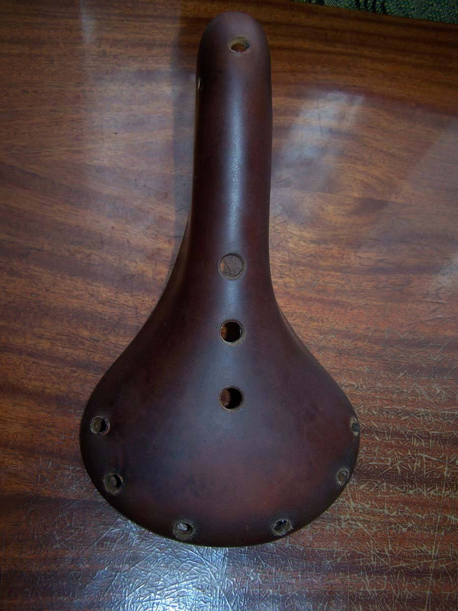

СообщениеДобавлено: 26.03.2013 22:54
Мое седло еще не готово, но покрышку показать уже можно. Все делал как все, разборка, замачивание, вышкуривание, но решил совсем не красить. Летом катался на этом седле, до переделки, немного вспотев с удивлением обнаружил след на шортах. Седло 74 года пережило все что можно было пережить и дождь и жару, думал уже линять не будет, а не тут то было. Из-за этого решил не красить, а покрыть самодельной "адской смесью", растопил немного натурального пчелиного воска и бросил в расплав пару ложек гусиного жира. Перемешивал до застывання. Вот этот крем пару раз втер в кожу. Результат на фото - типа под старую кожу. Есть небольшие неоднородности, но как на меня вид не портят, наоборот придают некий шарм. Как будет в эксплуатации посмотрим. Отверстия пришлось рассверлить, так как с рождения они все бали перекошены.
З.Ы Крема сделал замного, решил проверить и на зимних ботинках, держалось хорошо, грязь не приставала, не промокали.

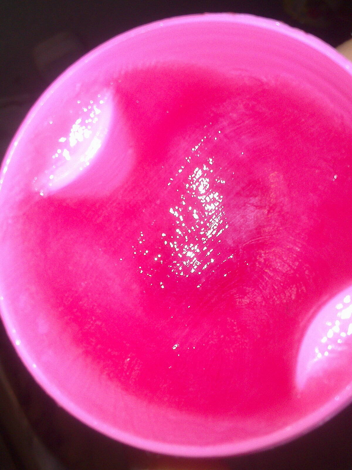

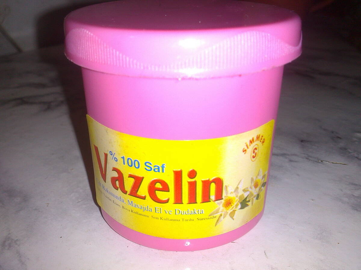

Уже сделал свое седло, цвет был естественный, просто смазал обувным вазелином. Теперь хочу его покрасить в черный. Что нужно сделать для подготовки под покраску? Или можно просто поверх красить?
 Заголовок сообщения: Re: Кожаное седло ХВЗ
СообщениеДобавлено: 03.04.2013 15:43
Сообщения: 142
Город: Орёл
Зарегистрирован:15.06.2011
не знаю что есть обувной вазелин, но нормально покрасить, - если именно красить (создавать плёнку), а не втирать (забивая поры некой смесью с пигментом), - без вымывания этой фигни из поверхностного слоя - затруднительно. Мне такая последовательность видится: мыть этилом или ацтоном --> cушить --> красить --> жировать по новой. Причём "мыть" - это не тряпкой смоченой в растворителе протереть, а именно чуть ли не полоскать. То есть литр на седло - не много.
В общем я бы не стал.
але нове, ностра алес
СообщениеДобавлено: 03.04.2013 16:37
Сообщения: 1126
Город: Питер
Возраст: 71
Зарегистрирован:21.04.2011
По службе (обслуга химчисток) приходилось видеть ВО ЧТО превращается кожа после ОБИЛЬНОГО полоскания в РАСТВОРИТЕЛЕ...
Согласен с Guffy, это Геммор с ОЧЧень большой буквы...
Как говорится: "Баба Яга - ПРОТИВ!"... (с)
СообщениеДобавлено: 04.04.2013 22:37
Сообщения: 67
Город: Dnepropetrovsk
Зарегистрирован:31.05.2012
Я его сверху обувным кремом коричневым протер. Вроде бы лучше, но думаю, что будет на штанах, если не впитает хорошо. Потом сверху еще вазелинчиком его :twisted:
Вот этот вазелин. Пахнет приятно)
Я его на рынке за 20 грн. купил.
