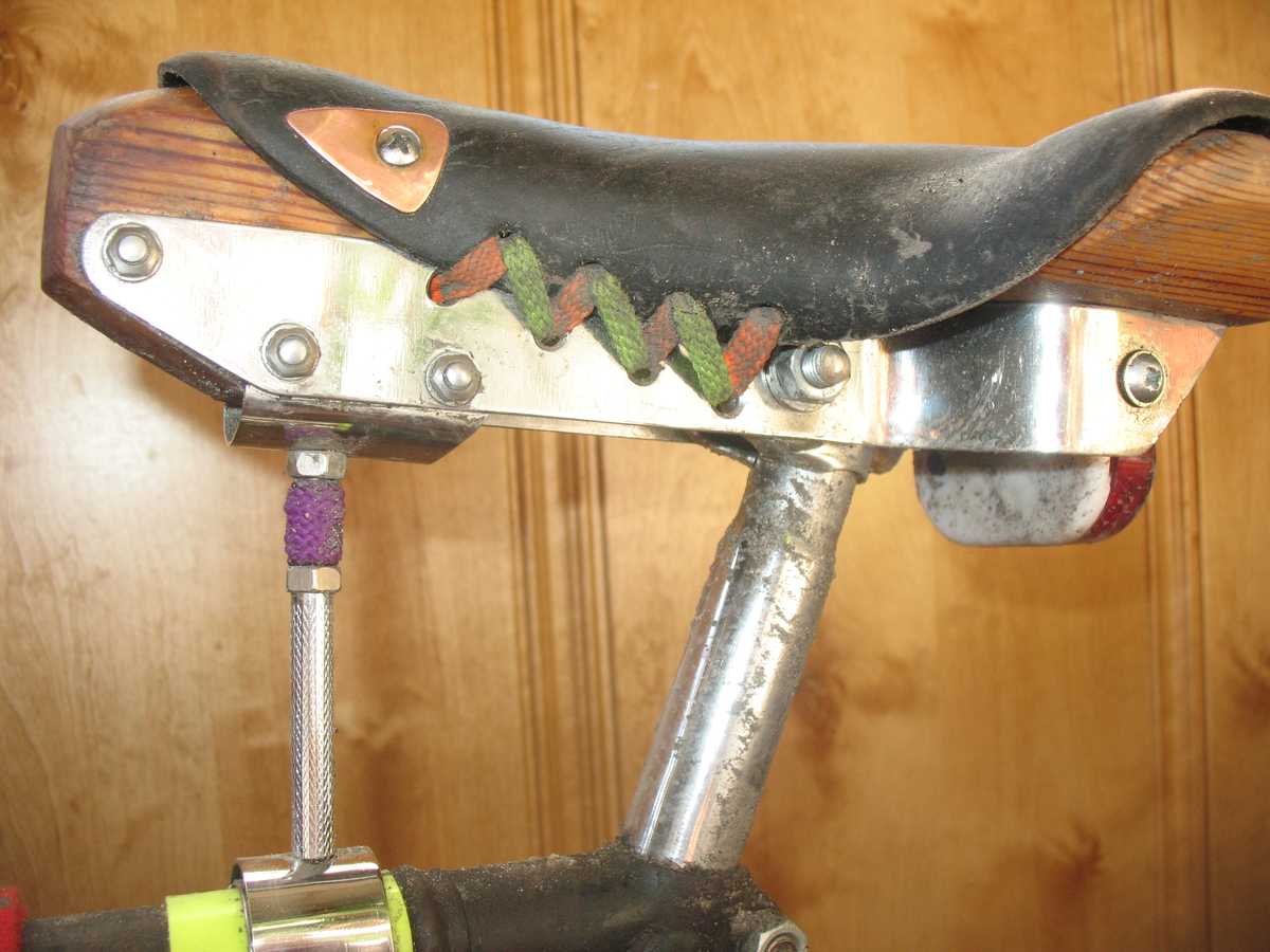

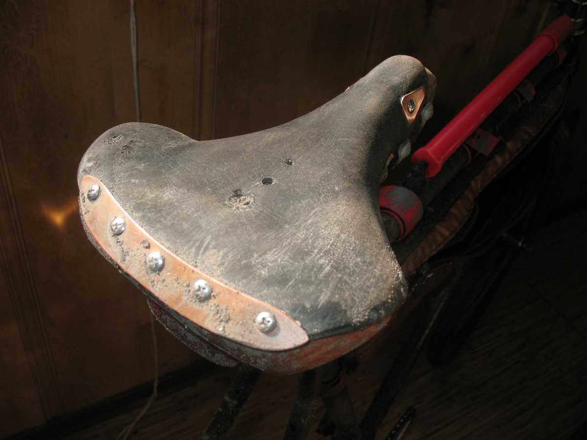

Хотелось бы спросить.
А накладки с заклепками на седле, дырки в штанах не протирают?
 Заголовок сообщения: Re: ЗИС ис ракета
СообщениеДобавлено: 02.10.2017 00:04
Сообщения: 3201
Изображения: 48
Город: степь
Зарегистрирован:03.02.2012
Это правильный вопрос! :smile:
Могли бы, но у них заблаговременно подогнуты углы так чтоб впивались в кожу седла, и сами накладки привинчены на ещё мокрое седло так чтоб когда высохнет они оставили углубление и впечатались поглубже. Головки саморезов заполированы. И таким образом ничего не цепляет. Сам даже удивляюсь. Хотя пару раз цеплялись гайки винтов которыми стянуты рельсы седла. Они тоже заглажены, но торчат больше чем шляпки винтов.
Кстати в жару накладки стали активно окисляться, те которые на носу постояно полируются, а вот задняя изрядно помутнела. На заглушках руля, пятидесятикпеечных монетах в прошлой жизни, тоже появились пятна зелёных окислов. Я пока в раздумьях - начистить или оставить патину времени, склоняюсь к тому чтоб оставить :smile:

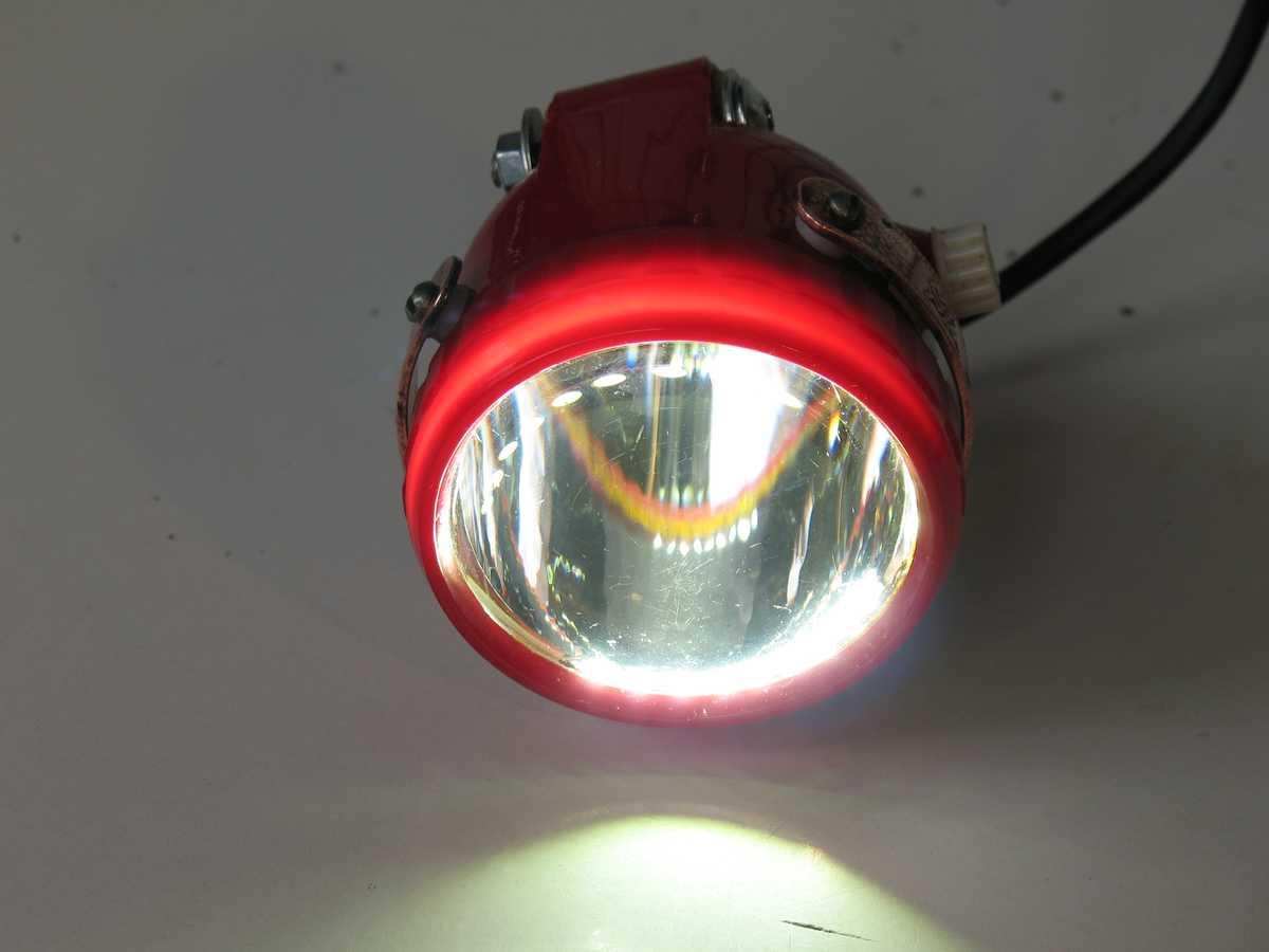

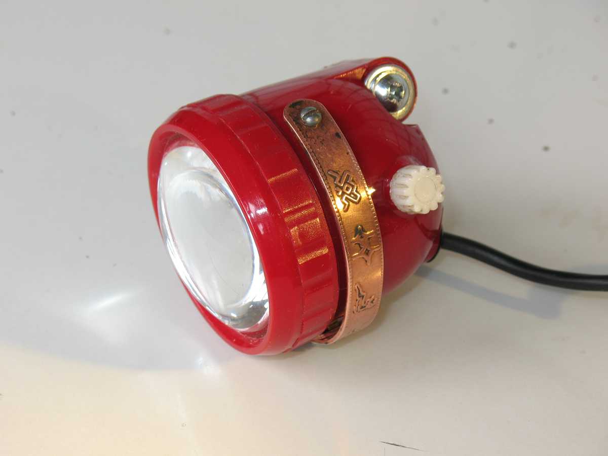

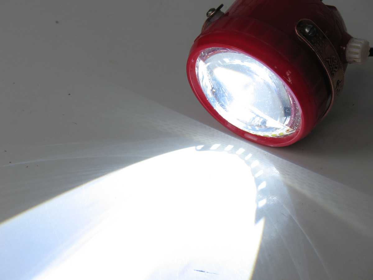

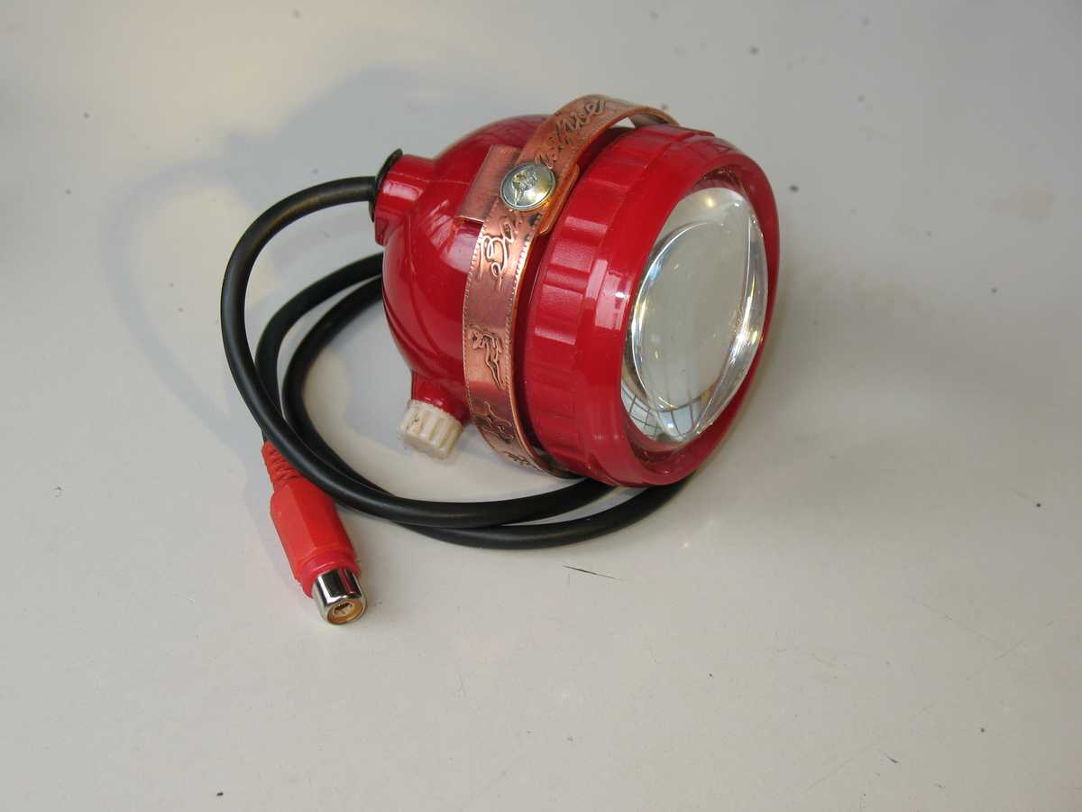

БП близится! Радиоактивные тучи затмевают солнце! Нужен свет! :twisted:
182.jpg [ 34.67 КБ | Просмотров: 4286 ]
181.JPG [ 35.29 КБ | Просмотров: 4286 ]
На радиорынке были куплены несколько пятиваттных диодов с надписью cree.
(Вообще как-то так сложилось что всё для этого велосипеда добывается строго на рынке, никаких али, никаких распаковочек посылочек, никаких веломагазинов - надо занести это в концепцию наверно :smile: )
Потыкав диоды мультиметром выяснилось что они действительно пятиваттные, потребляют 1,5 ампера, ну и светят вполне себе. Также нашёлся ассортимент старых фонариков для опытов. Первым пошёл этот viewtopic.php?f=64&t=19521&start=675#p1901042 Блин вышел вполне кругом. Заодно выяснилось что такая сложная, капризная, нифига не взрывозащищённая (и отсутствующая в продаже на рынке :smile: ) штука как драйвер нафиг не нужна. И без него всё работает, и более того по научному это называется директдрайв http://forum.fonarevka.ru/showthread.ph ... a384&t=239
Ну ок, директдрайв так директдрайв :D
Тем не менее вместо драйвера нужен низкоомный но мощный резистор. При напряжении источника питания 4.5 - 5 вольт резистор по расчётам должен быть этак на пол ома и мощностью под 3 ватта. С такими резисторами проблема (на рынке, да и вообще) поэтому в первом фонаре работает связка из трёх подключённых параллельно одноомных пятиваттных керамических кирпичиков. Но потом я вспомнил что где-то валялась новая спираль от печки. Такая
И у меня появился неограниченный запас крутейших мощных DIY резисторов c возможностью точно подобрать сопротивление так чтоб диод потреблял именно полтора ампера. Кусок проволоки из спирали зажимается в клеммную колодку, нужная длина подбирается по измерениям потребления тока диодом. Вуаля. Працюе.
Охлаждение реализовано путём установки звёздочки диода непосредствено на медную полоску. И звёзда и медное основание отполированы, сам диод плотно привинчен мелкими винтиками, посему в термопасте нет необходимости. Медная полоса выведена наружу через прорезь в корпусе, и в свою очередь привинчена к медному же браслету. Были такие штуки в девяностые - типа организму не хватает меди поэтому нужно носить браслет. Или что-то такое. Вобщем куча чудодейственных свойств у этих браслетов, и самое чудесное что из него получается волшебный и магический радиатор :smile:
По результатам тестирования в комнатной температуре и без обдува радиатор греется так что можно обжечься, быстро потрогать можно, но подержать пару секунд уже бобо, градусов 80 там точно есть. Те теплотвод работает и работает хорошо. А с обдувом и на морозе должен работать ещё лучше.
Вместо стекла без всяких доработок подошла линза от старого советского фотоувеличителя
Это такая штука
Сам он был давно выкинут, а линзы вытащены и валялись без дела, успели слегка поцарапаться, но вот и пригодились.

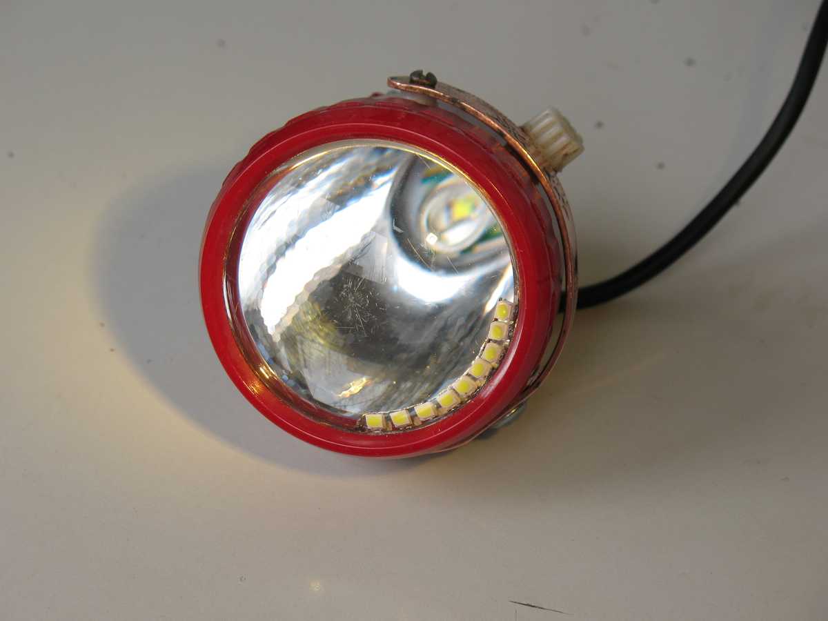

Ну и вишенкой на торте стал "дневной ходовой" огонь из девяти SMD светодиодов 3528, напаянных на две медные проволочки. Изначально хотелось сделать полный круг под ободком аля бмв :smile: , но для этого понадобилось бы слишком много светодиодов, долго и нудно их паять, и это было бы не экономично, так как они б потребляли не намного меньше основного света. Ограничился полоской из девяти. С персональным резистором естественно. Светят несфокусированно, освещают мало чего, но создают яркое пятно - габарит, и не жалко включать надолго.
Режимы переключаются белой крутилкой сбоку. Одним непринуждённым движением. Никаких тактовых кнопок :twisted:

Бимшоты на пленере как-нибудь потом, там холодно, мокро и радиоактивно :D Но светит ровным, равномерно заполненным, кругом с чётким радужным краем. За границей круга засветки практически нет. Можно без труда направить так чтоб верхний край пятна упирался в землю метрах в двадцати и таким образом никого не слепил.

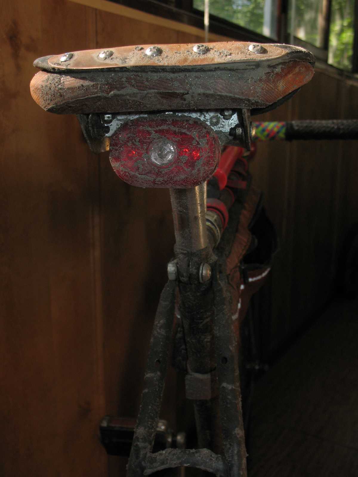

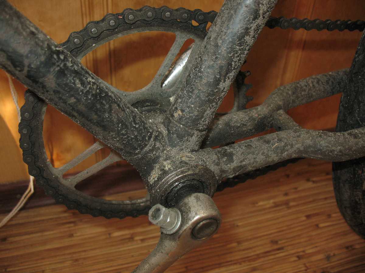

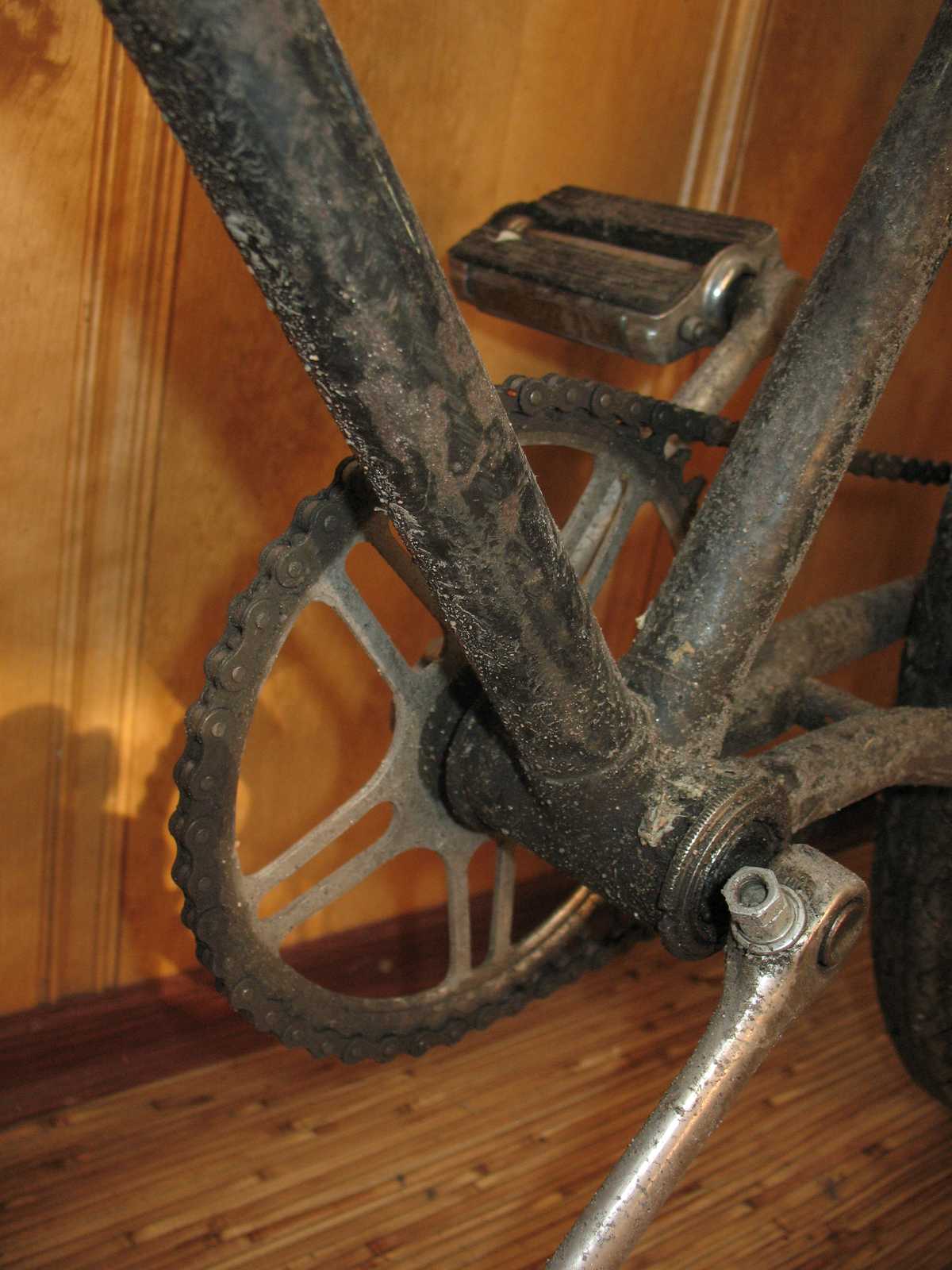

Это должно было произойти. Рано или поздно но каждый велосипед без крыльев попадает под дождь :smile:
Четыре часа езды по воде со скоростью ограниченной до уровня чтоб брызги с переднего не летели в рот.
186.jpg [ 49.51 КБ | Просмотров: 3994 ]
187.jpg [ 82.18 КБ | Просмотров: 3994 ]
Опасался что размокнет седло, но, то-ли желатин там засох намертво, то-ли не зря маслом и воском пропитывал - ему глубоко пофиг. Как было деревянное так и осталось деревянное. В прямом и переносном смысле :smile:
190.jpg [ 76.57 КБ | Просмотров: 3994 ]
А шнурки придётся стирать :smile:
Лакокрасочному аналогично что с гуся вода, новых пятен ржавчины не обнаружено. И вообще покрытие отличается стойкостью и неприхотливостью :smile:

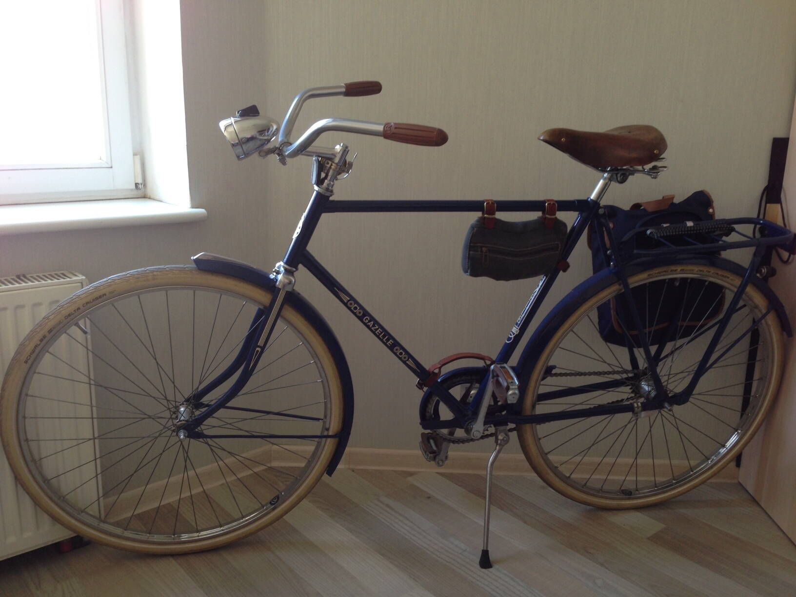

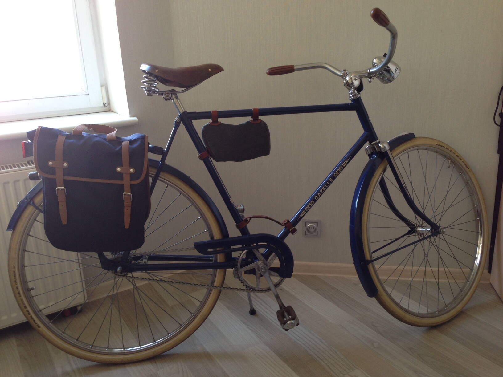

А я под свой проект искал типа такой , только с горизонтальными дропами хотел, пришлось старую Gazelle фаршировать, тоже вилки не было и колеса переднего , а заднее хитрое 40х635 28х1 1/2
Последний раз редактировалось Lubitel 17.06.2018 02:33, всего редактировалось 1 раз.
СообщениеДобавлено: 16.06.2018 20:57
Сообщения: 3201
Изображения: 48
Город: степь
Есть фото? Интересно же глянуть :smile:
No gods, no masters
СообщениеДобавлено: 17.06.2018 03:03
Сообщения: 12
Город: Kenigsberg
Зарегистрирован:29.01.2015
Есть ,но там получилась классика для комфортной езды. Вообщем доволен из старой рамы с задним колесом и багажником , получился полноценный лисапед! Денег правда малость потратил:-)
image.jpeg [ 667.24 КБ | Просмотров: 3901 ]
image.jpeg [ 474.39 КБ | Просмотров: 3869 ]
image.jpeg [ 465.01 КБ | Просмотров: 3869 ]
