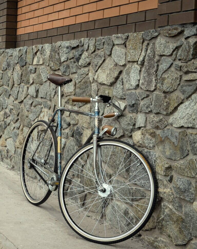

Вот подвернулся турист 86 года, подуставший. ... решил закрокодилить бюджетный сингл на пробу.

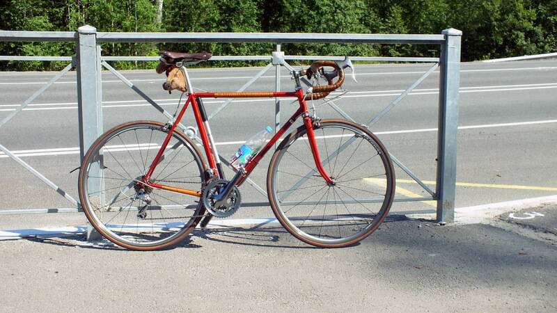

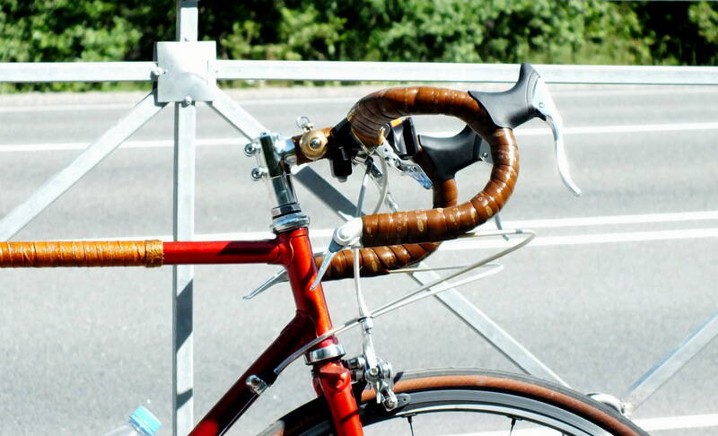

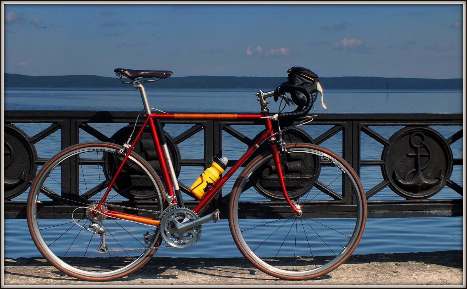

Из гоночной ракеты в лайтовый турер в стиле fast&light.
DSCF3725-003.JPG [ 552.04 КБ | Просмотров: 4872 ]
Рама Самойлов. Рост 56. Трубы Columbus, узлы Cinelli, каретка Boschetti, дропы Samoilov.
Вилка спецзаказ.
Рулевая микст ЦКТБ/спецзаказ.
Вынос сталь 1-1/8 на гранате.
Руль Velo Orange Chris Rando Grand Cru.
Основные тормозные ручки Alhonga HJ-261AG.
Дополнительный тормозные ручки Radius (копия Tektro).
Звонок RockBros Brass Bell заново отполированный.
Обмотка разная, эксперименты продолжаются. Сейчас какая то CarbonFiber.
Манетки Silver Rivendell Power Ratchet friction control barends (Dia-Compe).
Упоры для рубашек на раму Shimano SM-CS50 cable stopper for steel frames. Болтики кастом.
Тросики, рубашки, наконечники - Velo Orange stainless steel. Рубашки затянуты в прозрачную термоусадку.
Подседельный штырь Promax 27mm.
Седло GYES GS-06.
Болт кастом.
Тормоза SanRace (не уверен).
Каретка Shimano 105 5700 Italian.
Система Shimano 105 5603 (50-39-30).
Педали Shimano PD520. (BBB Look Keo).
Передний переключатель Shimano Ultegra 7703 braze on.
Задний переключатель Shimano 105 5700GS.
Кассета Shimano 10speed 11-25 (12-27, 12-30).
Цепь Shimano CH5700.
Колеса Shimano Ultegra WH-6700 (Shimano WH-R501).
Покрышки Continental Grand Prix Classic Brown 700x25. (Vittoria Rubino 700x25).
Флягодержатель BBB.
Насос SKS Super Sport3.
DSCF3745-001.JPG [ 285.92 КБ | Просмотров: 4685 ]
DSCF3776.JPG [ 155 КБ | Просмотров: 4627 ]
DSCF3779.JPG [ 209.52 КБ | Просмотров: 4627 ]

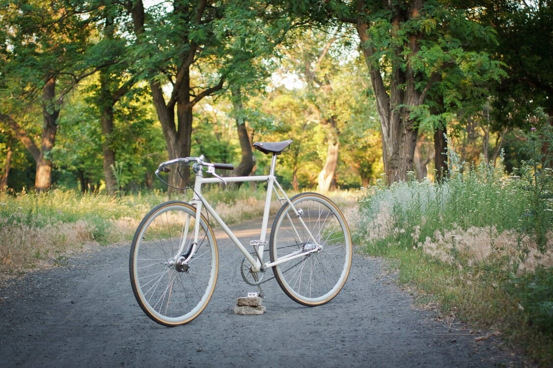

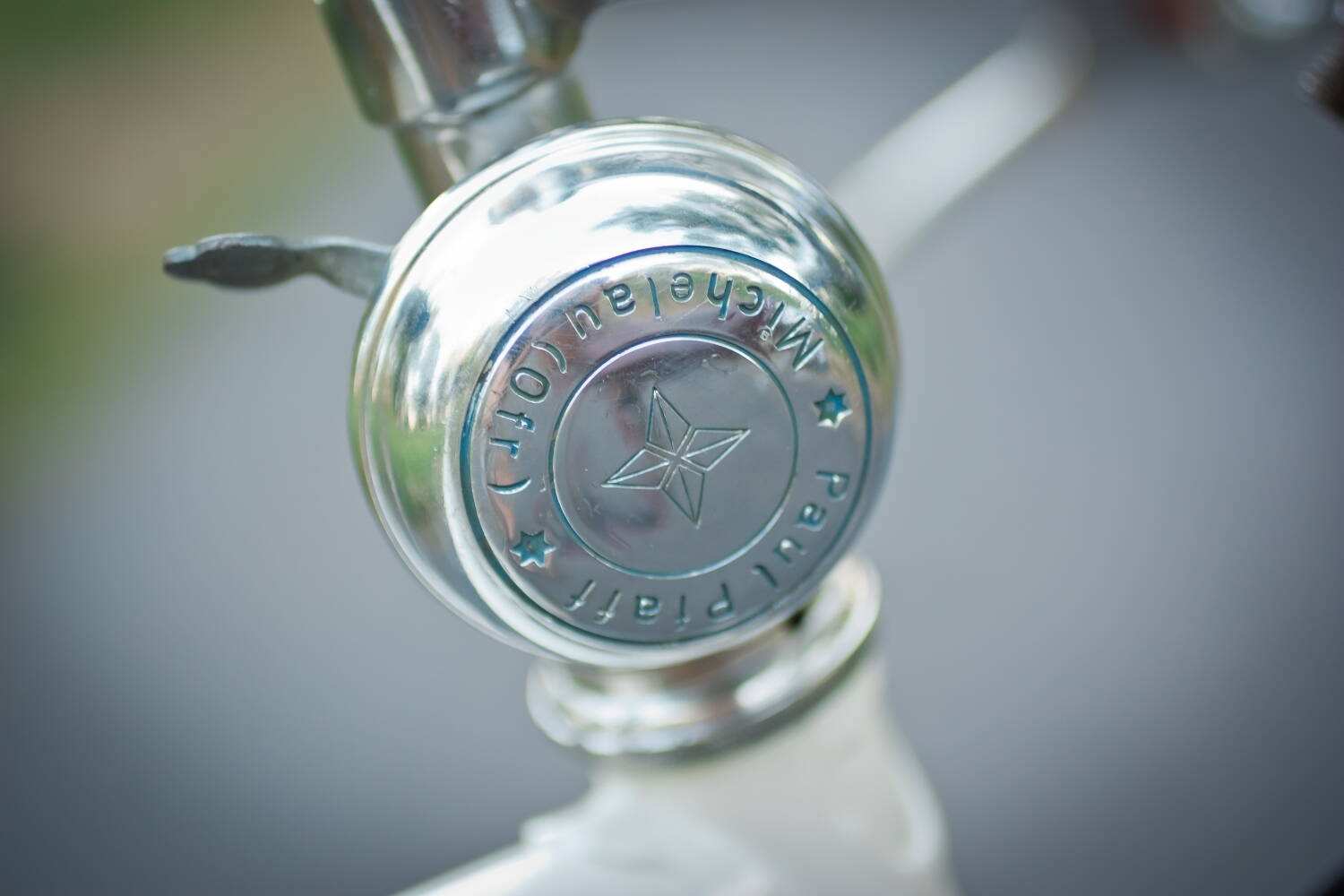

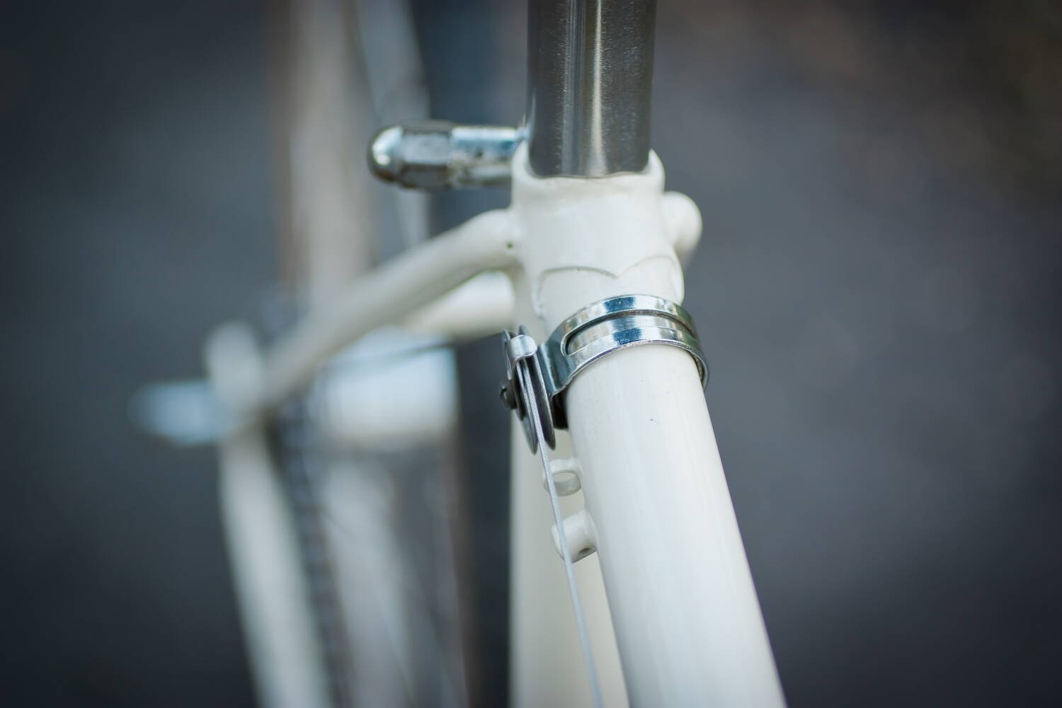

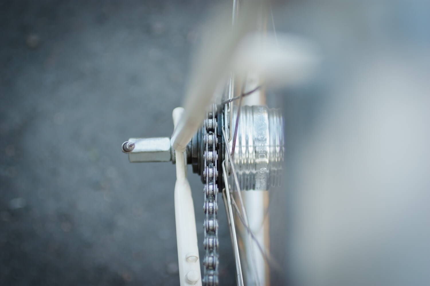

Мой парадно-выходной на раме В-551 "Чемпион" . Тема о велосипеде здесь viewtopic.php?f=31&t=273607 .
2Vx-BTbaNHU_1126x751.jpg [ 855.86 КБ | Просмотров: 4805 ]
IMG_9627_1304x869.jpg [ 969.13 КБ | Просмотров: 4805 ]
IMG_9638_1500x1000.jpg [ 608.93 КБ | Просмотров: 4805 ]
IMG_9620_1500x1000.jpg [ 565.54 КБ | Просмотров: 4805 ]
IMG_9615_1500x1000.jpg [ 645.42 КБ | Просмотров: 4805 ]
IMG_9619_1500x1000.jpg [ 557.45 КБ | Просмотров: 4805 ]
