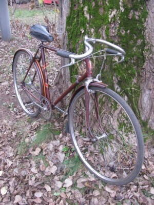

Евгений76 писал(а):
Во-во, как-бы лежать вдоль рамы с таким выносом не пришлось. В моей раме на 4 см меньше и вынос всего 100 мм, так мне при 185 в самый раз. вначале с 80 ездил все хотелось на седле отодвинуться назад.
У меня вынос от центра болта до центра руля 75 ( не знаю, правильно ли я вынос померял, может по другому надо). Минус 3,5-4 см от длинны рамы (специфика Г- образного подседельного штыря), это если замок седла максимально задвинут, можно эти 3,5-4 см увеличить , не до конца задвигая замок. При росте 1,8 мне нормально.

Vidok писал(а):
Коля! Ты не спеши вынос покупать, у тебя рама тоже длинная, как бы 100-120 не было перебором, лучше всего попросить у кого то на примерку. Выносы не дешевы, если хорошие, качественные и красивые, поэтому покупать надо уже зная какой длины будет удобно.
Так в мене в голові є два радикальних плани, стосовно виносів, або 120 :D або короткий :D але руль під них один і теж ...
Він напевно також видовжить посадку ...

Коля! Конфигурация руля тоже не приблежает ... Это ты его уже отполировал? Неплохо получилось.
Евгений! Это не офтоп, в этой теме можно обсуждать любые моменты постройки велосипедов класса Path racer.

Евгений76 писал(а):
Коля, починаємо злосно офтопити, але якій у тебе зріст?
182
Так я то і кажу,що руль ще видовжить ...
Та ні,на жаль, це руль с інтернету :sad: Lauterwasser handlebar буває в алю і хром, якщо комусь десь він попадеться пишіть-дзвоніть.Свій поки,що не чіпаю з поліровкою, поки не визначився ...
до речі подібної форми кермо стоїть на Туристе Влада К

Бегущая Черепаха писал(а):
182
З 100 мм довговато буде,тим більше глагол сучасний а не костиль, але це на мій погляд, може бути кореляція за рахунок довжини рук.
У мене винос-руль получився так, що лінія гріпсів проходить по корню виноса, але рама коротше, 62 см.
Спробувати варто, але винос у когось позичити.

У меня на Туристе такой точно вынос, как у Влада, он совсем коротенький (от центра болта до центра руля 5см), длина от подседельной трубы до выноса на Туристе 57 см, на проектной раме 56,5 см (учитывая Г-образный глагол), вынос - 7,5 см. В общем +,- получается нормально под рост 1,8... Даже, могу сказать, что ручки руля ближе к сидению на проектной раме, причем значительно, от того что руль другой конструкции. Если же у тебя на ЗИФ такие же размеры, как на моей второй раме, то с выносом 120мм, будет перебор под твой рост..., тем более с таким типом руля как ты планируешь...

Померял свой ЗИФ по той же схеме - от подседельного до выноса 61 см (меньше чем у Евгения))), больше,чем на проектной, если у тебя такой же размер - однозначно будет длинно с выносом 120...
На циклокроссовом Giant вообще 51, но там геометрия другая , подседельный штырь выдвинут больше и вынос длинный.

Дякую, за поради ! Вихід такий самий як і у Антона не спробуєш не зрозумієш.
Чисто естетично мені подобаються обидва варіанта(і з довгим і з коротким) маю зиму на роздуми %) :

Кстати, парни, как правильно мерять? Я меряю по трубе между центрами подседельной и рулевой. Как мог изобразил.

Не знаю, как правильно, наверное как Вы. Я померял от начала подседельной трубы до начала выноса. Значит ЗИФ все же длинней))) По Вашей схеме на зифовской 63,5 намерял)))
О давайте просто домовимся про відправні точки ))) і переміряєм , бо я також міряв і думав звідки? куди?
такі великі і .... рамами міряємся :D
