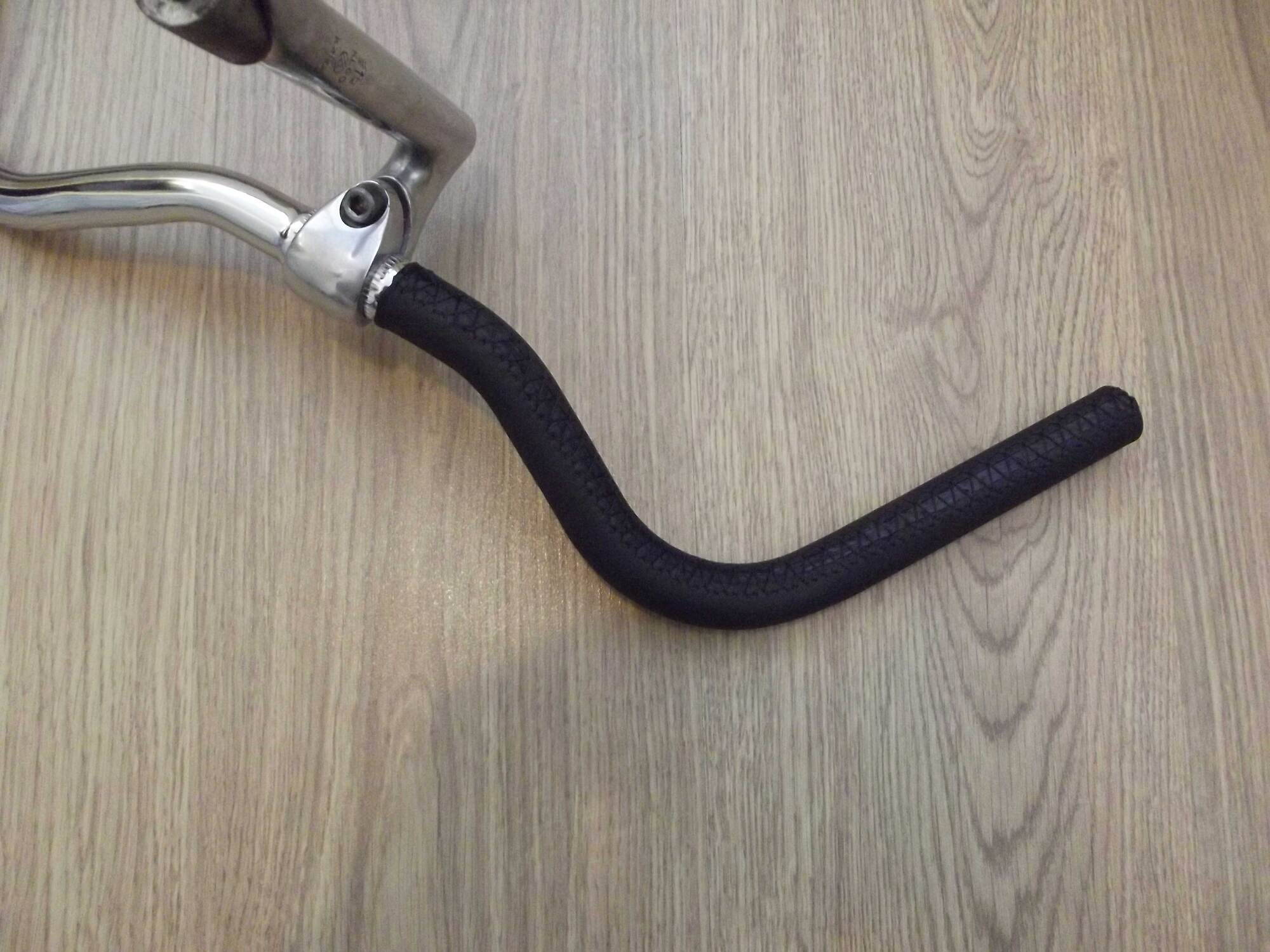

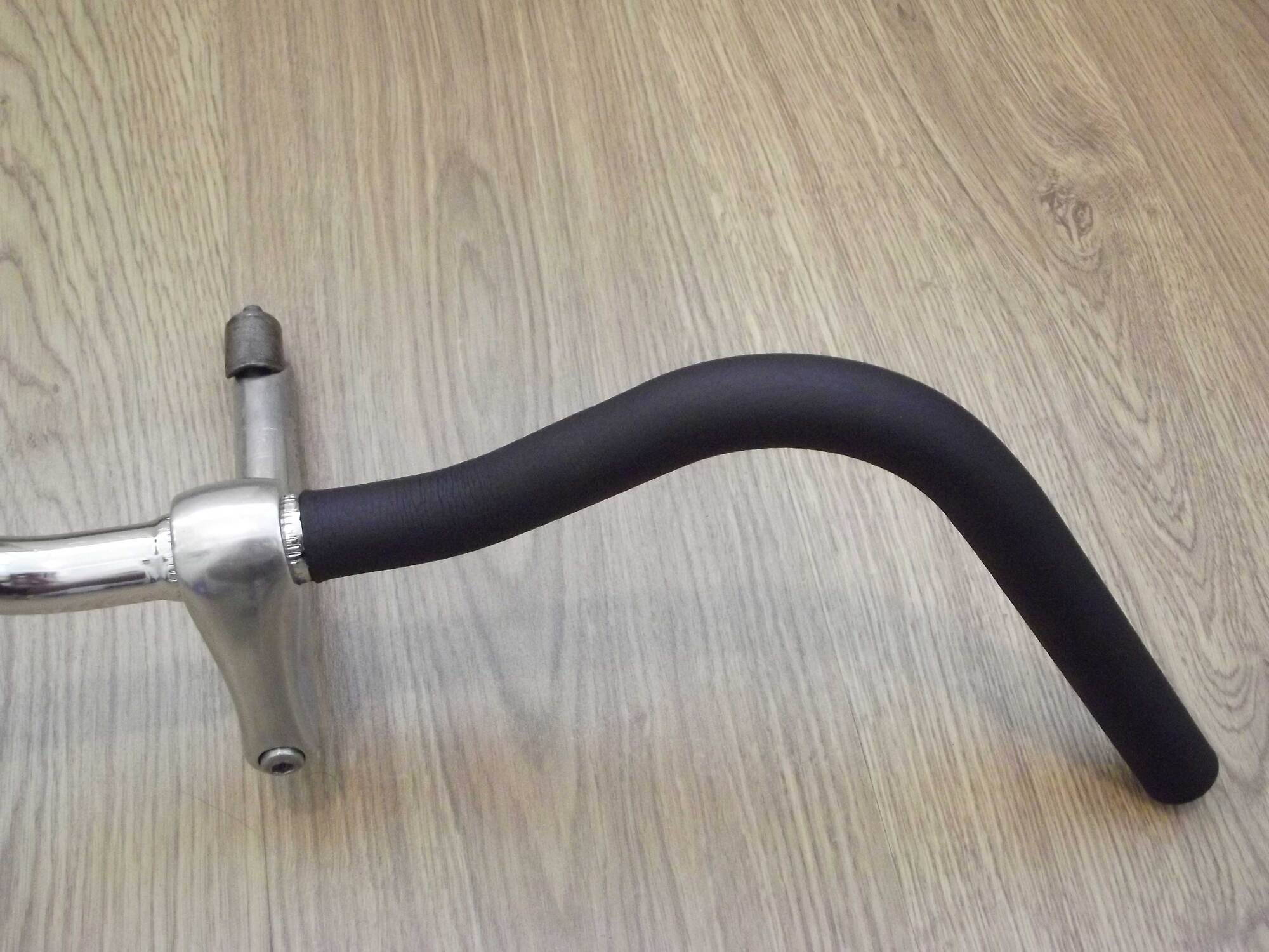

Обшил полруля)
Шов через тонкую вставную полоску кожи. Не так хорошо, как могло бы быть, но думаю оставлю так пока)
Проблема, как выяснилось, не в коже. Она тянется, и на те самые "-5 мм" (в моём случае лучше -3) её можно натянуть. Проблема с размером. От вычисленной (по диаметру) длины окружности руля я отнял 5 мм, и заказал такую ширину полоски. Забыв добавить припуск на толщину самой кожи.
Судя по всему всегда лучше провести эксперимент с небольшим куском именно той кожи которой планируется шить. Обернуть сухой вокруг руля, измерить ширину, отнять 3-5 мм, вырезать и попробовать вымочить и сшить.

СообщениеДобавлено: 02.01.2016 17:23
Да хорошо же, аккуратно.
СообщениеДобавлено: 02.01.2016 19:07
:yes: Нормал! :good:

HENK75, Бегущая Черепаха, спасибо.
Получается действительно неплохо, в основном за счёт того что если смотреть сверху/сбоку шов не виден)

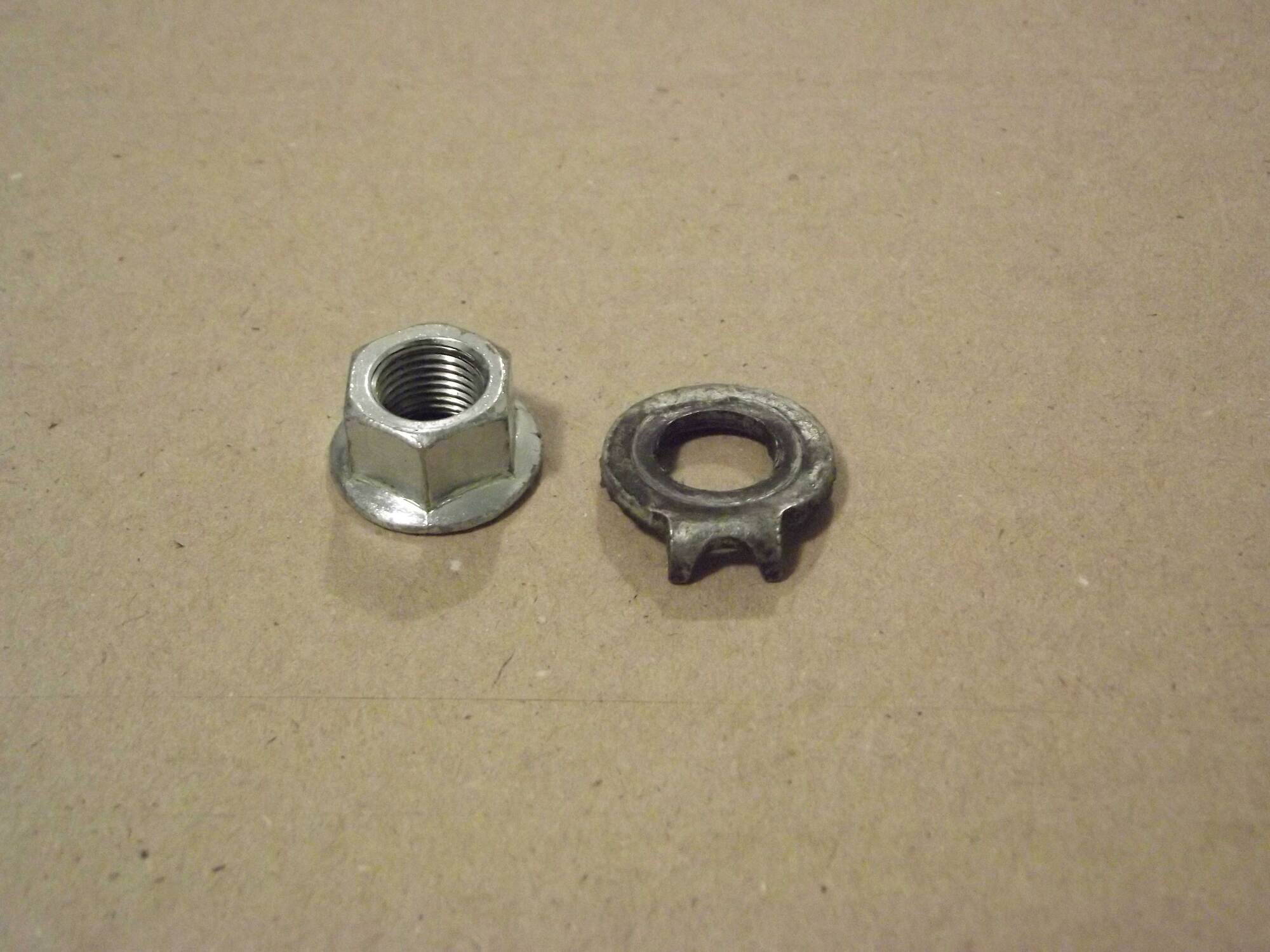

А чем вариант с такой гайкой отличается от шайбы с "рожками"+ обычная гайка?
614.jpg [ 553.86 КБ | Просмотров: 1934 ]

Да в принципе ничем, просто шайбы с рожками не у всех есть. Если есть - используйте :yes:
Смысл один, чтобы шайба не прокручивалась и не сдирала краску.

От планетарок остались) Буду пробовать.
