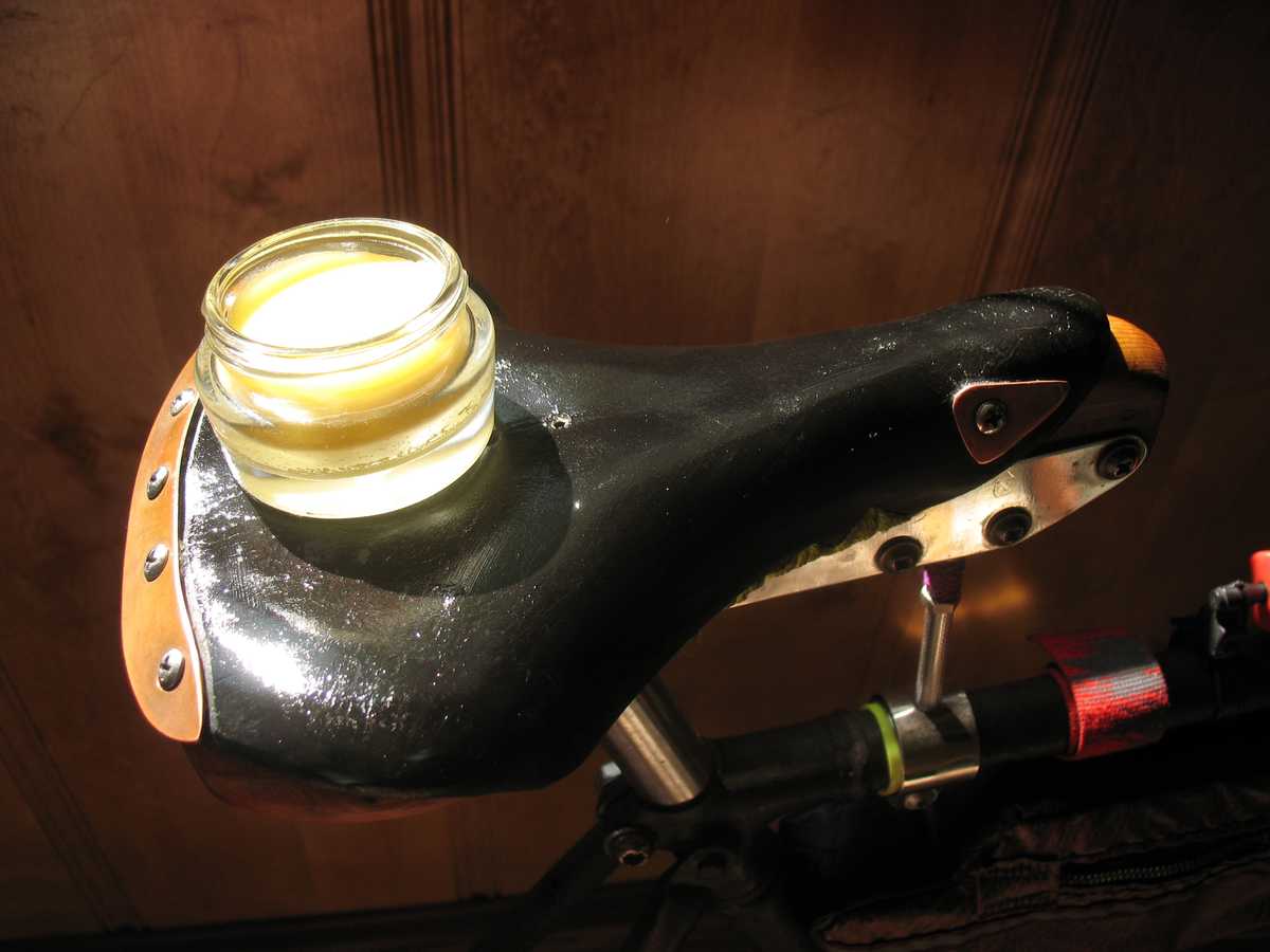

Последствия дождя на прошлых картинках были устранены эксклюзивным пруфидом. Ибо кастомному седлу кастомный пруфид. Состоит из того чем я пропитывал седло изначально - воск и льняное масло, где-то один к одному, может масла больше. И с небольшой добавкой касторового. Не думаю что этому седлу касторка повредит и растянет. Ему вообще мало что может повредить :smile:
192.JPG [ 37.3 КБ | Просмотров: 3444 ]
По консистенции напоминает твёрдый крем для обуви. Пальцем ковыряется, на тряпку берётся. После размазывания оставляет жирный слой, потом масло то-ли впитывается, то-ли высыхает и остаётся матовый налёт воска. Он уже заполировывается тряпкой. После этого и кожа и деревяшки как новые.
191.JPG [ 53.04 КБ | Просмотров: 3444 ]
Идеально подходит также для плетёных грипс, и кожаной обуви. И вообще на самом деле это классическая пропитка для кожи

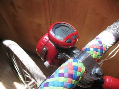

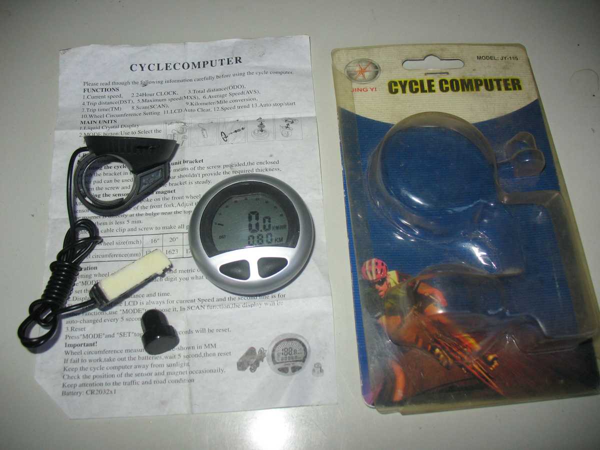

А уравновесить всю эту исконную медово-масляную идиллию был призван циничный и бездушный, глубоко китайский, электронный гаджет :twisted:
Я долго собирался поставить компьютер, но подходящие не попадались. Все квадратные. А я хотел круглый. Ибо круг символ солнца и вообще сакральный. И фара круглая.
И тут таки попался. Висел в самом дальнем углу прилавка на, естественно, базаре. Весь покрытый пылью, с почтти севшей батарейкой. Неизвестно сколько лет он там уже висел и ждал меня. Даже продавать не хотели. Но я его таки спас за полцены.
193.JPG [ 74.36 КБ | Просмотров: 3444 ]

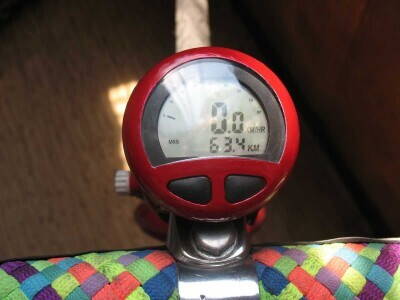

Удивительно но работает. Батарейка CR2032. Стандартный набор функций - часы, время, расстояние, одометр, средняя, максимальная. Ввод длины окружности колеса в мм. Из необычного - "аналоговая" стрелка, тобишь графическая шкала текущей скорости до 90 кмч по верхнему краю экрана. Можно ложить стрелку :smile:
А из недостатков то что для сброса текущих показаний нужно нажать две кнопки одновременно и после этого выкидывает в настройку длины колеса и часов, и приходиться проклацывать всё это шестью нажатиями. Такая вот логика. Не удобно но с этим можно жить.
Гаждету был обрезан родной хомут, а водружён он на полоску полированной нержавейки на болту выноса. Ну и немного индивидуальности и стайлинга лаком для ногтей оставшимся от обода. После чего накат и максималка резко выросли.
Красный спидометр - быстрый спидометр
194.JPG [ 68.12 КБ | Просмотров: 3444 ]
195.JPG [ 55.89 КБ | Просмотров: 3444 ]
Размер колеса установлен в 2010мм, 63 кмч честно достигнуто с горки с попутным ветром :biker:
А стяжки для слабаков

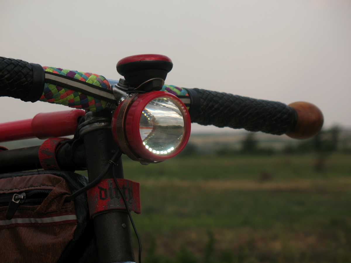

Ну и ,всё-таки, и в профиль и в анфас он пока ещё выглядит достаточно минималистично. Я стараюсь держаться в рамках :smile: Но на крупных планах базу спидометра не помешало бы чем-то прикрыть. Обтекателем :twisted: Минималистичным таким обтекателем :twisted: Но лень :smile:

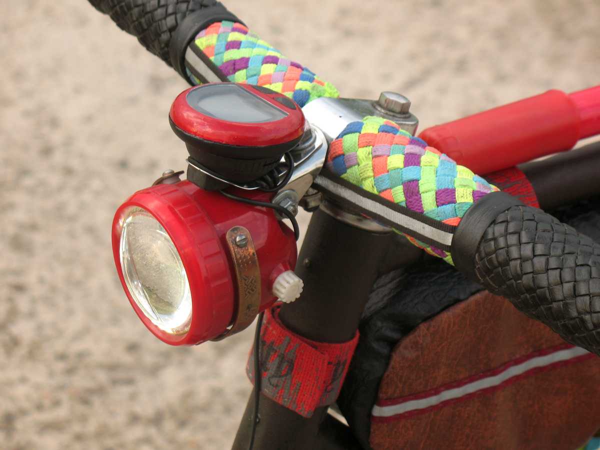

Вот я как-то упустил.
А что это за плетенка цветная руле?

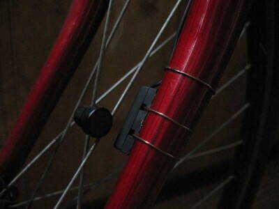

И датчик-геркон на вилке проволокой прикручен?
Кстати, вот песня про индусов:
phpBB [video]
 Заголовок сообщения: Re: ЗИС ис ракета
СообщениеДобавлено: 29.06.2018 20:22
Сообщения: 3201
Изображения: 48
Город: степь
Зарегистрирован:03.02.2012
Руль-то изначально делался под прошлую раму кислотных цветов. А там и сама рама была оплетена. Здесь же осталось разбавляющим мрачную гамму цветным акцентом :smile:
Внутри, под оплёткой пенковая грипса, за весь руль можно спокойно браться, и это весьма удобно. Ни тормозных ручек, ни переключателей - хватайся как угодно.
И проволока, да. Почему бы и нет? Медная, натуральная, по дедовским рецептам опять же. В отличие от стяжек не трескается от ультрафиолета и саму поволоку практически незаметно с внешней стороны вилки. Не портит ретро вид :smile: Всячески рекомендую :smile:
Ну и учитывая общее индо-арийское происхождение все мы в чём-то индусы :smile: И если глубоко копнуть то может родственники таки и найдутся :smile:
