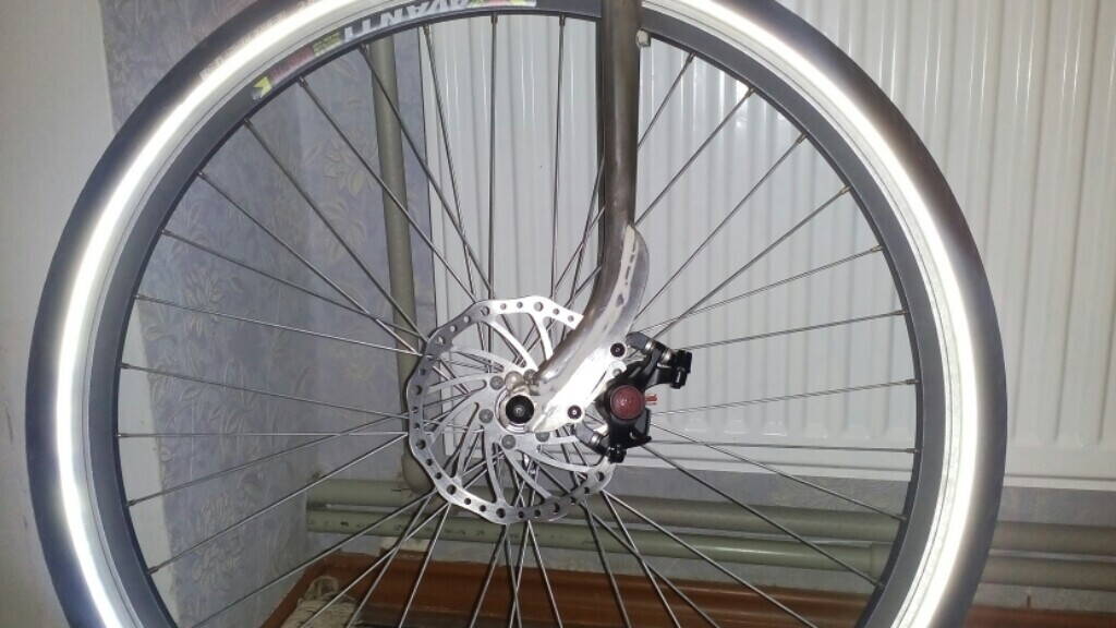

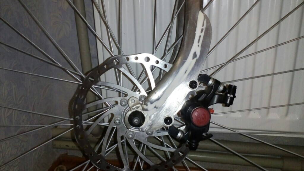

Вот прикрепил фото. Вопрос следуещего характера, не слишком длинное крепление приварил к вилке вверх, сделал что бы вилку не сломало, откатал немного все норм. Не знаю просто в какую сторону сила диска направлена при торможении при езде? Так конечно надежнее, но есть ли смысл немного обрезать до середины изгиба перьев вилки что бы вилка как то хоть не много гасила вибрации, не сломается ли она потом? И сверху приварил ушко которое будет через пластину держать ось втулки да бы колесо не выскочело из дропаутов, по тому как эксцентрик у меня, я доверия к нему чет нету. Кто что подскажет.
