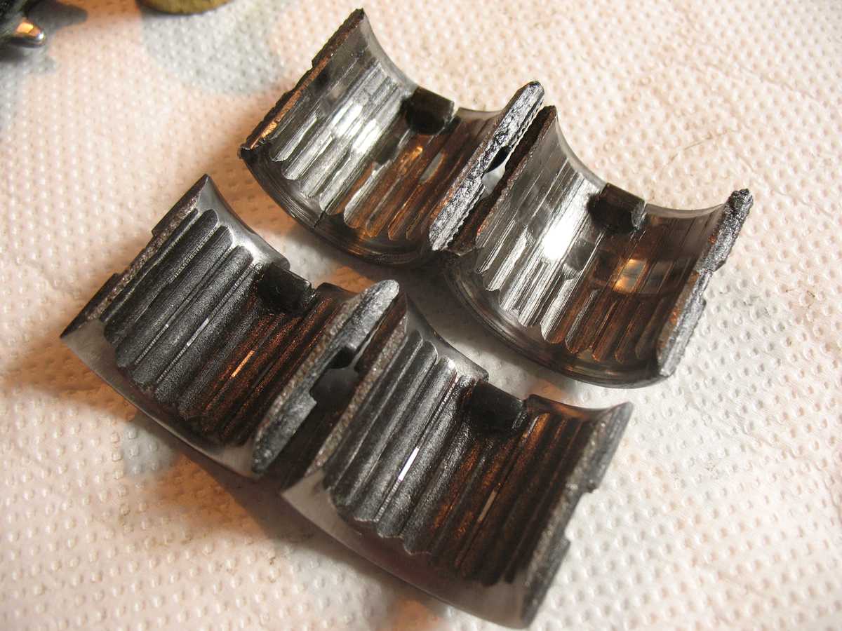

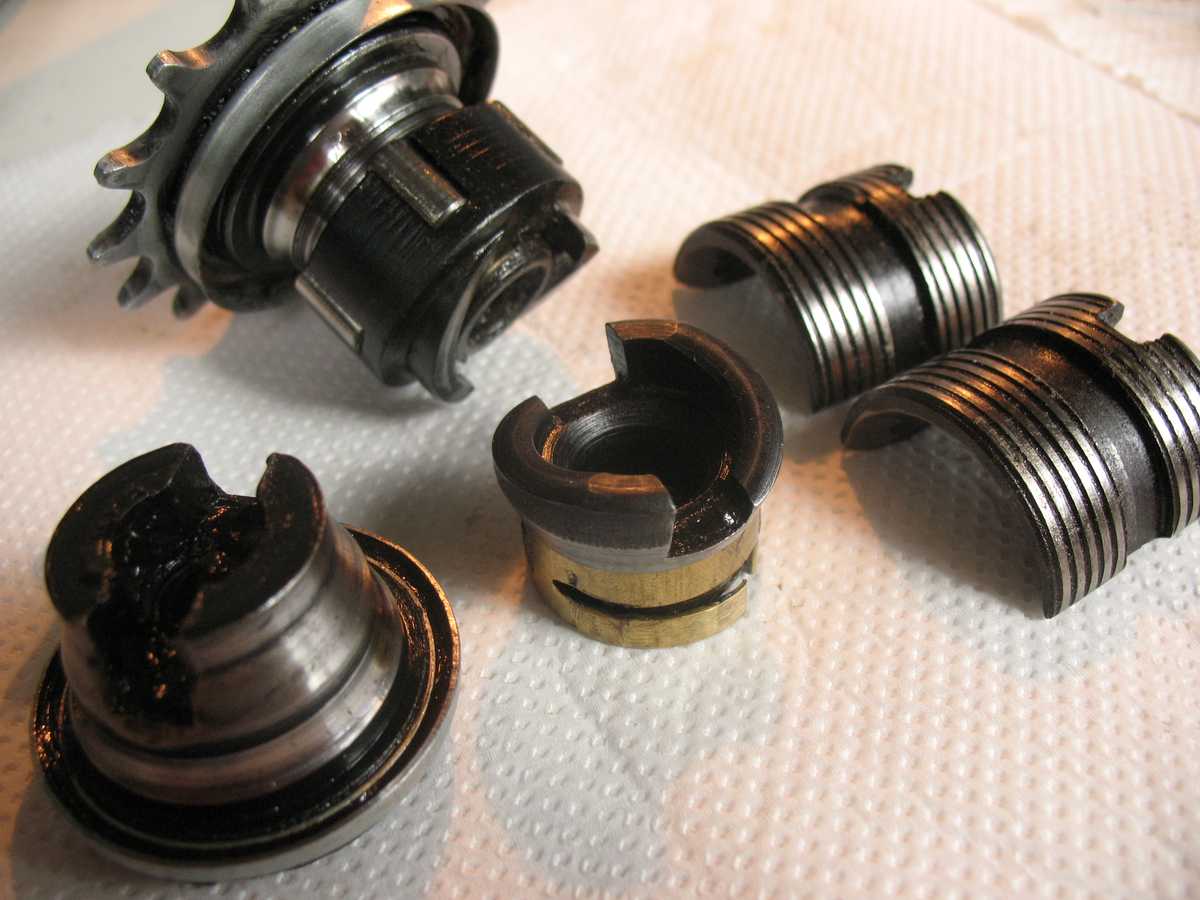

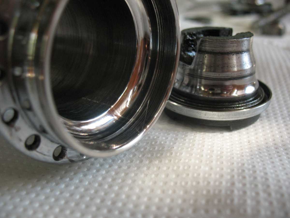

Состояние таки ИНДИЙСКИХ потрохов торпеды Eagle International после тысячи с четвертью км
До viewtopic.php?f=31&t=332200&start=615#p1878120
После
205.JPG [ 77 КБ | Просмотров: 3295 ]
Чешуи в смазке не замечено, малый и правый конуса впорядке, на левом конусе имеются мелкие коцки. Но похоже я их просто в прошлый раз недошлифовал, так как они в разных местах дорожки подшипников и в основном не на следе качения шариков. Прошлифую его заново. И корпус втулки теперь тоже.
Внутренности тормозных барабанов - индийского и советского для сравнения.
206.JPG [ 101.12 КБ | Просмотров: 3295 ]
Заметно что потёртость только от латунных усиков, а мелкие ролики практически не касаются поверхности барабана (на советском слегка потёрты только вершины граней) и уж точно никак не участвуют в распирании барабана при торможении. Только стопорят тормозной конус от прокручивания.

Ты у меня таки поедешь как надо...
207.JPG [ 59.79 КБ | Просмотров: 3269 ]

Дело принципа! :twisted: Эта втулка всегда за всю свою историю с 79 года всегда (точнее сколько я помню) крутила педали если катишь велосипед. Сейчас должна перестать. Нет пути назад.
