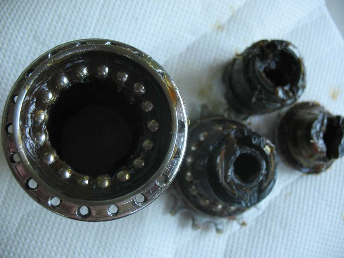

После более пристального осмотра было выявлено что подшипники во втулке везде катаются ближе к внешним краям дорожек. И в связи с этим втулка полностью переведена с шариков 6мм на 6,3.
17 штук на сторону
208.JPG [ 65.61 КБ | Просмотров: 3101 ]
Дополнение.
С шариками 6,3 ничего хорошего не вышло. В руках крутилось относительно нормально, но собранная на колесе втулка либо люфтила, либо заедала, регулироваться отказалась и издавала рокочуще-рычащие звуки. Сначала убрал по одному шарику, потом последовательно переводил все подшипники по одному обратно на 6мм. И заработала нормально только полностью на 6мм, в том числе и в малом конусе.

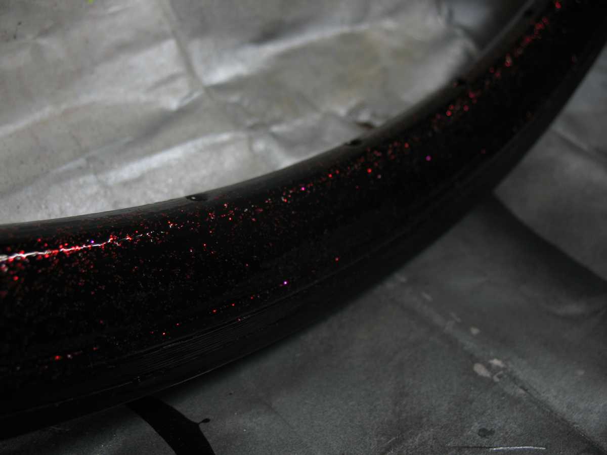

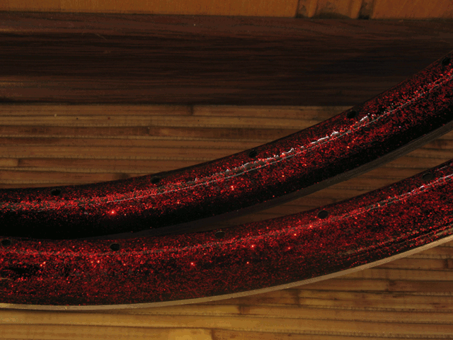

Все ж говорят "порошковая, порошковая, нет краски кроме порошковой". Ну окей, купил порошка. Ща будет окраска с порошком.
Душа требует блеска, лакшери и гламура. Душе не прикажешь.
210.JPG [ 79.53 КБ | Просмотров: 3046 ]
Блёстки смешаны с прозрачным лаком. Одной банки размером со спичечный коробок хватило выше крыши.

Оно уже сохнет :smile: Первый слой с блёстками действительно был шершавым, но второй слой лака, без блёсток, выровнял. Можно было б ещё и третьим но лак долго сохнет, по три дня на слой, мне уже терпения не хватило :smile:
No gods, no masters

Первые мазки
211.JPG [ 38.39 КБ | Просмотров: 3027 ]
No gods, no masters

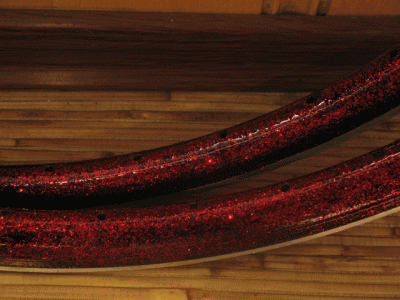

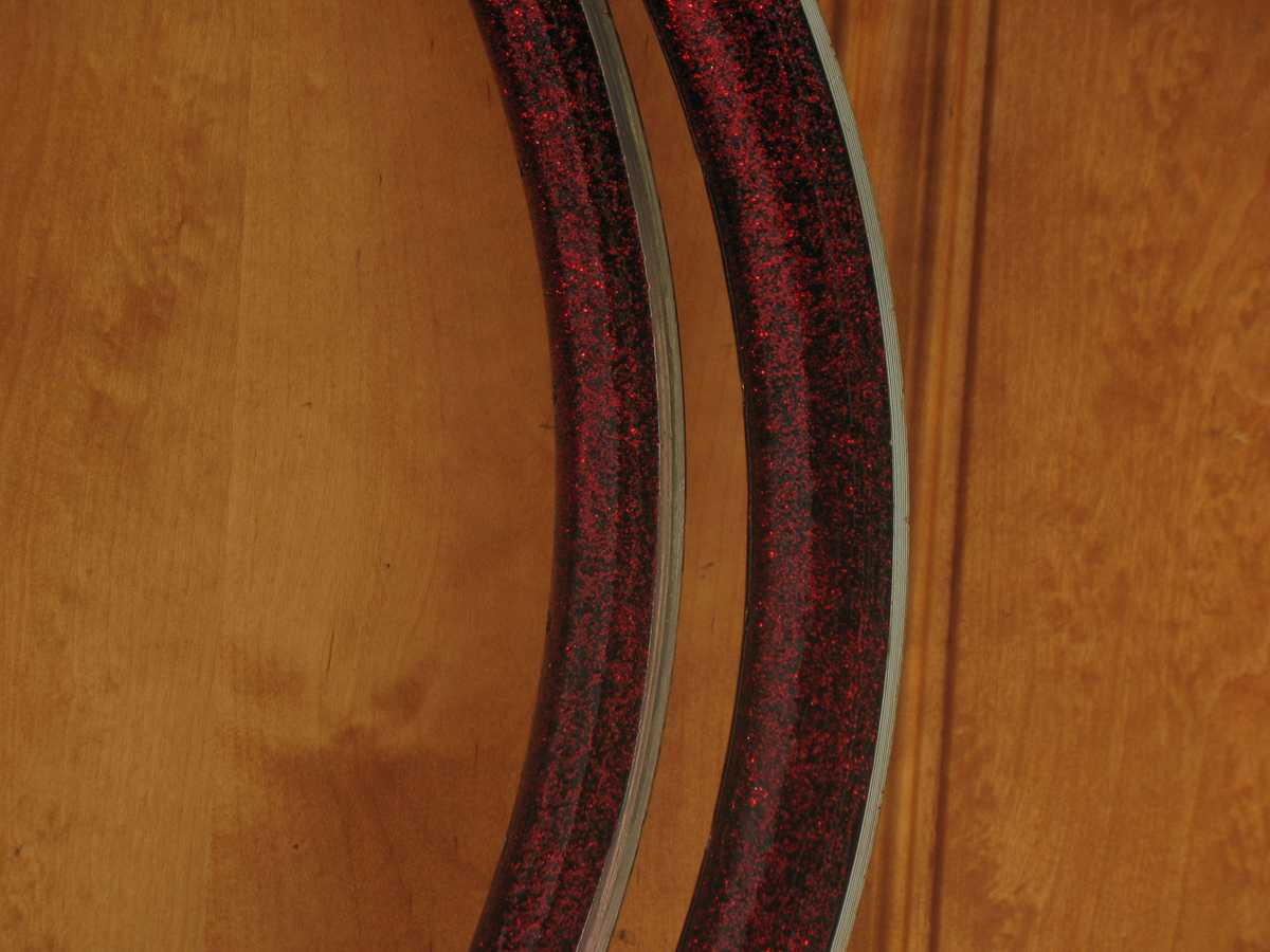

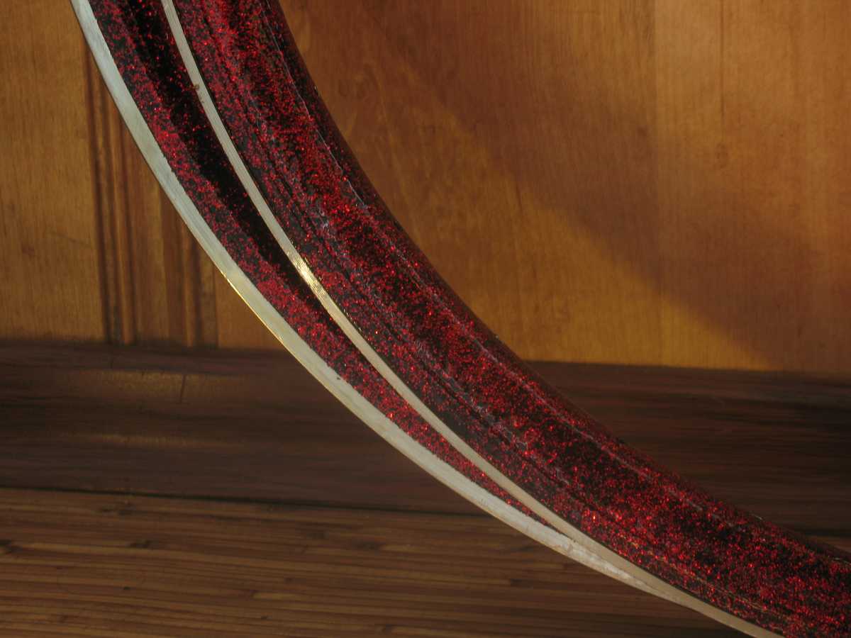

Итак. Крашены акриловой чёрной матовой из баллона, потом покрыты лаком ПФ-283 с блёстками купленными в отделе для рукоделия за 13 гривен. Край оставлен полированным чтоб краска и лак не скалывались при бортировке покрышек. Контрастная наклейка на отверстии для ниппеля это очень удобно, никогда не приходится долго искать сосок.
212.JPG [ 78.42 КБ | Просмотров: 3009 ]
213.JPG [ 62.55 КБ | Просмотров: 3009 ]
214.JPG [ 62.85 КБ | Просмотров: 3009 ]
Дальше гифки, их надо кликать чтоб заблестели. Никакого фотошопа, просто поводил рядом фонариком чтоб пошевелились.
215.gif [ 923.59 КБ | Просмотров: 3009 ]

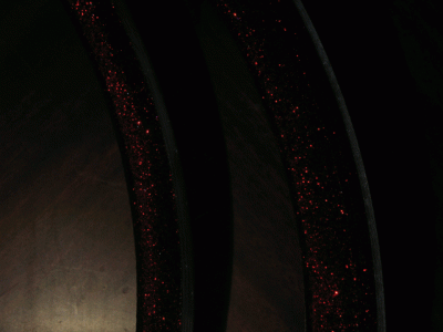

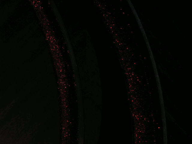

Но круче всего смотрятся в темноте - стоят у стенки, просто проходишь мимо, а они вот так искрами :smile: Никакой металлик и рядом не валялся :smile:
216.gif [ 250.86 КБ | Просмотров: 3009 ]

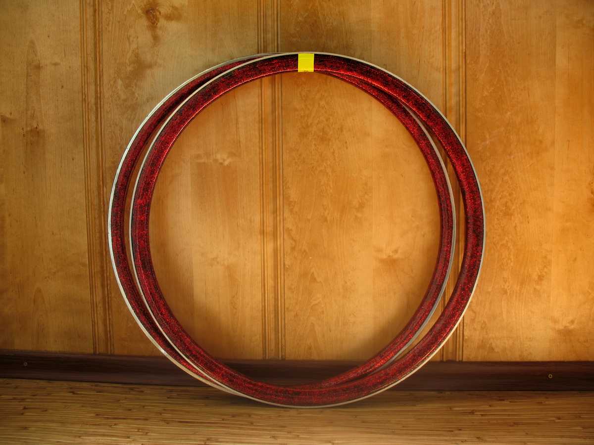

Окончательный вид.
Ну или почти окончательный.. Ещё чуть чуть цветомузыки в планах, но то фигня уже и потом :D
