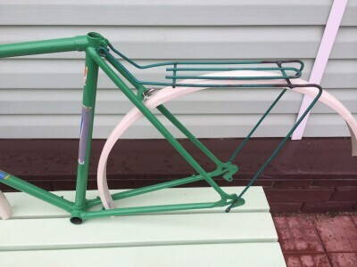

СообщениеДобавлено: 20.08.2014 11:27
Павел Созинов
багажник
IMG_1124.JPG [ 563.17 КБ | Просмотров: 1747 ]
СообщениеДобавлено: 20.08.2014 11:37
Сообщения: 1296
Изображения: 250
Город: энск
Возраст: 26
Зарегистрирован:12.07.2013
HENK75
Вариант неплохой, но найти нелегко
СообщениеДобавлено: 20.08.2014 11:51
У таджика с Украины снял за немного денег.

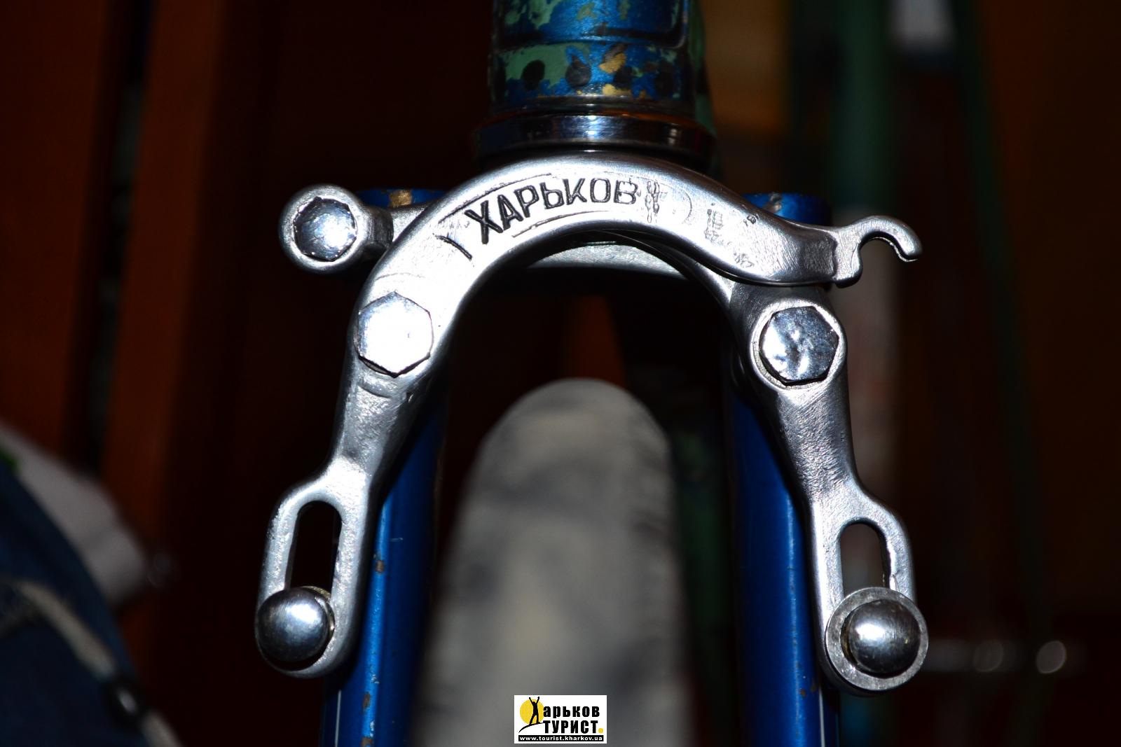

Павел, вы молодец, что с таким упорством занимаетесь велосипедом и не бросаете это дело!
Ну рулевка меня до сих пор волнует.
Хочу обратить Ваше внимание на следующий факт.
Перечитав всю тему, я вижу, что траблы с передней вилкой у Вас остались. Знаю по опыту, что фотоаппарат "замечает" то, что в жизни практически незаметно. А если точнее сказать - то МЫ видим на фото, что ускользает от нас в жизни.
Рассмотрим внимательно эту фотку при большом увеличении. Я вижу на ней, что нижняя чашка явно стоит криво, имеет наклон влево (влево на фото). Правая часть чашки опущена ниже и имеет бОльший зазор, чем левая часть. Отсюда не соосность, появляется подклинивание в крайних положениях поворота руля/вилки. Проверьте внимательно моё предположение. Найдя причину, можно понять, как лечить, т.е. исправить. :)
ЗЫ: Мне, в моей теме, таким же образом указали на небольшую изогнутость штока выноса. Я уже исправил это. Чего и Вам желаю!
