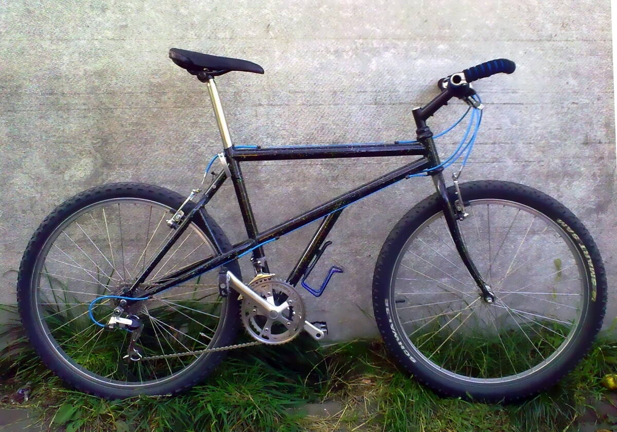

Я мебель делаю, а не велики
5.jpg [ 72.56 КБ | Просмотров: 7041 ]
вот мой велик на сегодня
11092016367(1).jpg [ 942.97 КБ | Просмотров: 7036 ]

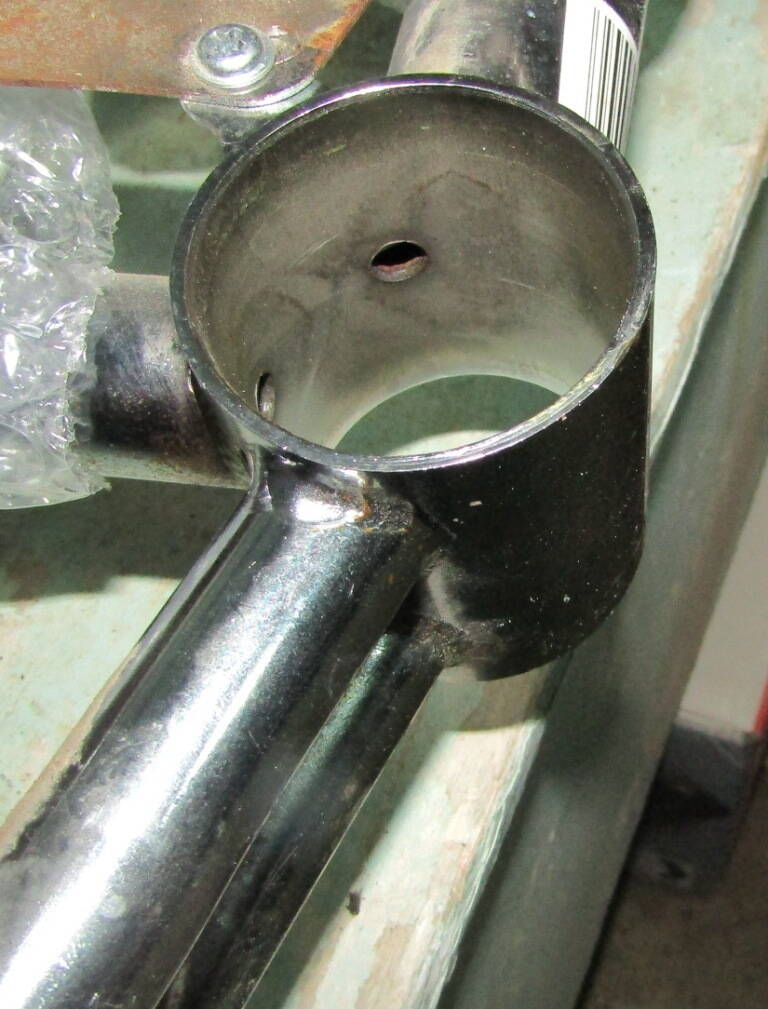

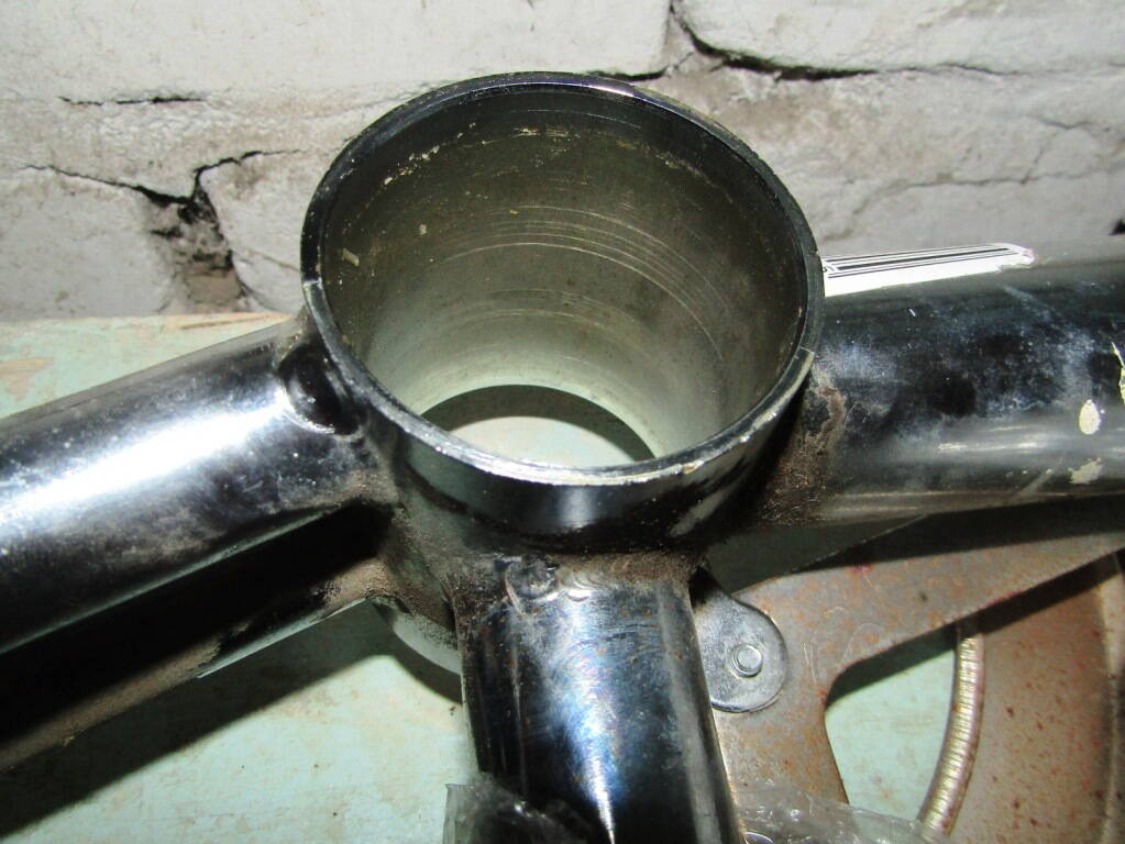

Что такое "кочерга" и как с ней "бороться"... А надо ли вообще "бороться"? Я для себя решил, что надо...!
"Кочерга" - это так называемые одноэлементные шатуны с "американской" кареткой аналогичной каретке Томсона, но большего диаметра. Эти системы еще можно встретить на велокруизерах, детских велосипедах и BMX. Тяжелые, но не убиваемые.
Буду "бороться", то есть попробую заменить эту систему на более легкую и современную. Продолжение следует...
У кого есть опыт эксплуатации и замены аналогичных систем, прошу поделиться.

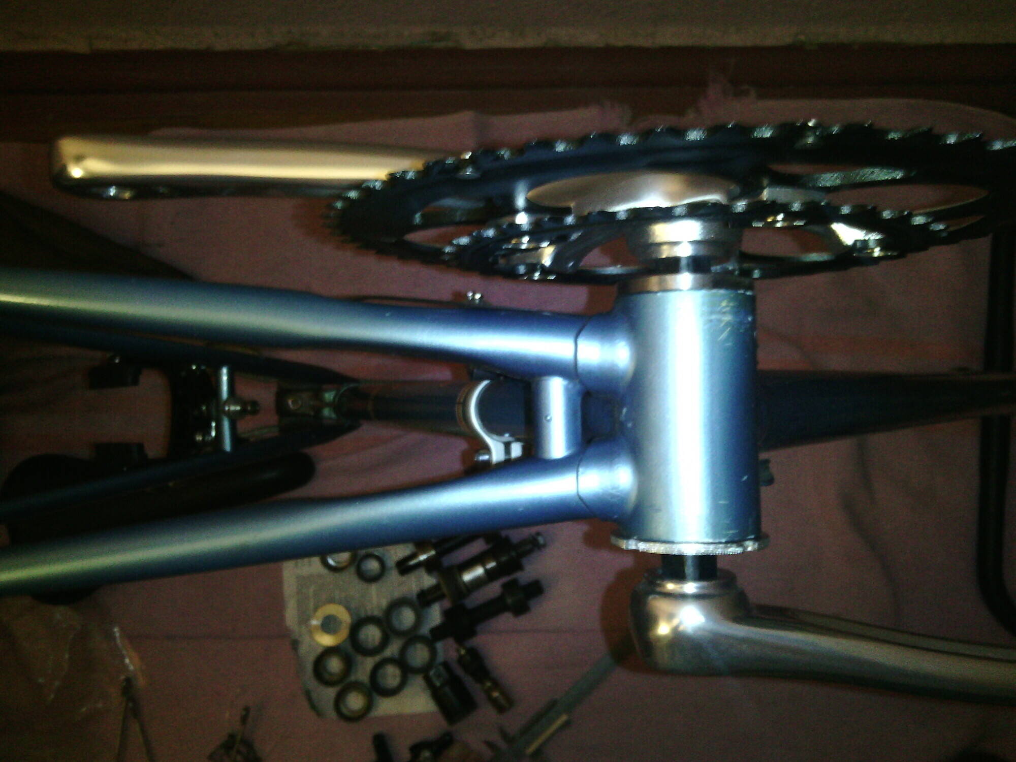

Maxim_Sed писал(а):
Сегодня в пятницу 13 января была изготовлена каретка с полноценными сальниками.
Это является дальнейшим развитием "Project M35" для рам с резьбой в кареточном стакане М35*1,0 (велосипеды ХВЗ и др.)
Представленные кадры в комментариях не нуждаются.
Изображение Изображение
Последняя разработка в моём швейцарском фрейме с французской резьбой
IMG_20170123_205809.jpg [ 805.27 КБ | Просмотров: 6909 ]
Сори за фото, телефоном снимал. Чашки вошли как родные, вал 110 мм.
солнце на спицах, синева над головой...

Изображение переходник на еврокаретку
