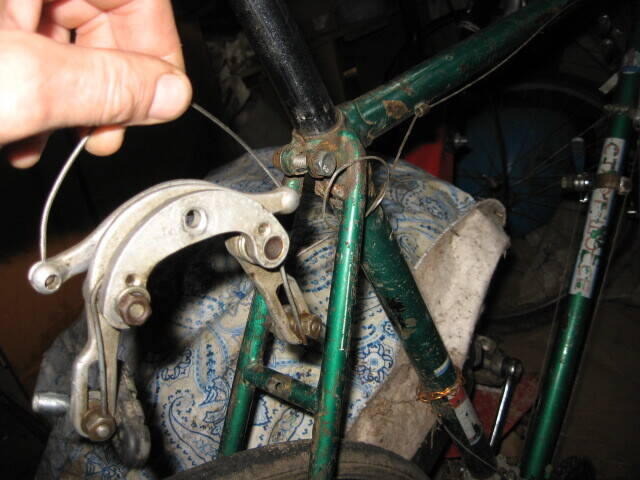

привет! такие вот тормоза купил взамен сломанных, не могу сообразить как их состыковать с тросом.
на кусочек троса наплавил 2 шарика по краям,чтобы тяга получилась, а вот дальше-не знаю как к этому тросику подсоденить трос основной-непонятно во что и как рубашку упирать. как оно выглядит в оригинале,мож кто фотку скинет? и какие вообще есть варианты с этой машинкой?
феншуй не нужен,мне просто ездить.
спасибо.
нужно вот такое коромысло и упор спереди:
на задний вот такой упор:
и здесь видно:
viewtopic.php?p=1056224#p1056224

Сообщения: 50
Город: Гадюкино
Зарегистрирован:14.11.2013
Большое спасибо, принцип понял. буду варить потихоньку
 Заголовок сообщения: Re: Актуальное крокодиловодство
СообщениеДобавлено: 03.09.2016 21:59
Кого варити? Ці приблуди з цельного листа робляться. Зацеп взагалі алюмінієвий.
Найтовщий це передній клюв. Задню вигинав з нержи 1 мм. Оригінальна приблизно такої ж товщини.
