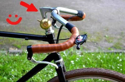

Анатолий Литовченко писал(а):
Бегущая Черепаха
...реально вел крутий у тебе ,вітаю і бажаю найкращих вражень від покатушок
Дякую Толік !!! Тут і без твоєї участі, також не обійшлось так, що будеш у Львові кружок дам мотанути :wink: :beer: :yes:
