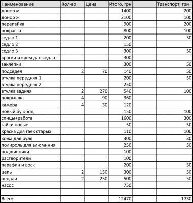

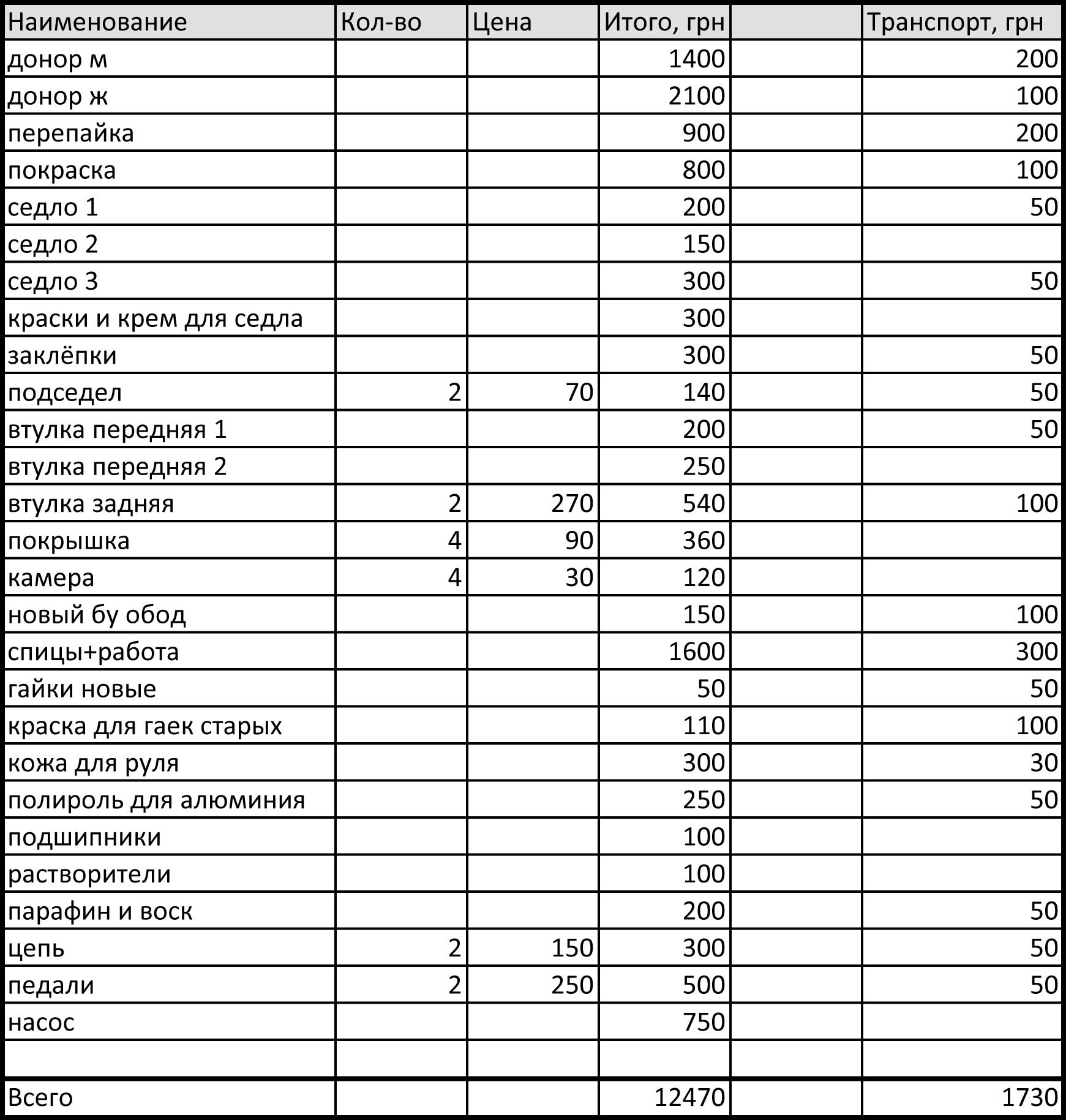

встал вопрос о бюджете, решил посчитать сколько же потратил на эти 2 велосипеда (кодовое название Zet и Zetta, велосипеды-скелеты :D )
Думаю, многим будет интересно) Постарался всё учесть, но цены ориентировочные, не помню уже точно. Отдельной колонкой - транспорт (авто и перевозчики), покататься пришлось довольно много. Инструменты не включены, порядка 3 т. грн ещё на дремель и ключики ушло.

z10y, так, щоб вразити то вразила цифра "спици+робота" :shock:
____________________________________
Кожен наступний проект, буде дешевшим в рази :yes: Навіть, якщо влазити в нові з.ч і в бренди.
Вже навіть на новому проекті "Алкостар" звернеш увагу :wink:
Графа "транспорт" також справа не благодарна :D , я рахую бензин тільки коли збираюсь в далеку поїздку (море-шморе). В інших випадках просто, тихо скорююсь обставинам :D

А шо за полироль за 250? :shock: перепайка космос канешн
Да все космос!
А можно узнать, что за насос за 750гр?
Якщо брати бюджетненькі небатовані DT Swiss по 12 грн/шт, та по 36 спиць, та на 4 колеса - то вже вийде 1700грн.
Дививсь на Sapim Polyax - жаба поки що проти :( А мені їх бажано взяти - колеса маленькі, фланці у втулок високі...

Mach1 и CN - наше всё. ДТсвисс - это для шашечек :D
По спицам, чуть завысилась стоимость из-за путаницы небольшой, отправлял 5 ободов, одно колесо переделывали. Ну и спицы баттированые)) и нержавейка, и ниппель высокий - всё как хотелось, даже больше, и с минимумом головняка
"Транспорт" по Киеву - катастрофа. Много поездок которые заканчивались просто "посмотреть" даже не учитывал.
Теперь, когда приблизительно понятно как всё, где и почём - должно получаться дешевле)
Читал у вас в теме про полироль в тюбике, у меня такой-же наверное, только в баночке пластиковой, как от косметики, и выглядит как крем - розовый)) Безабразивный полироль. Названия не помню, в теме где-то писал.
Перепайка включала в себя мостики на 2-х рамах, срезать лишние кронштейны и запаять лишние отверстия. Мне не кажется, что это дорого)
Да все космос!
Да, в бюджет чуть не вложился) Насос Cannondale - куплен в Рождество, в Велопланете, из того что было в наличии в компактном металлическом корпусе с манометром. Хотелось срочно накачать колёса)

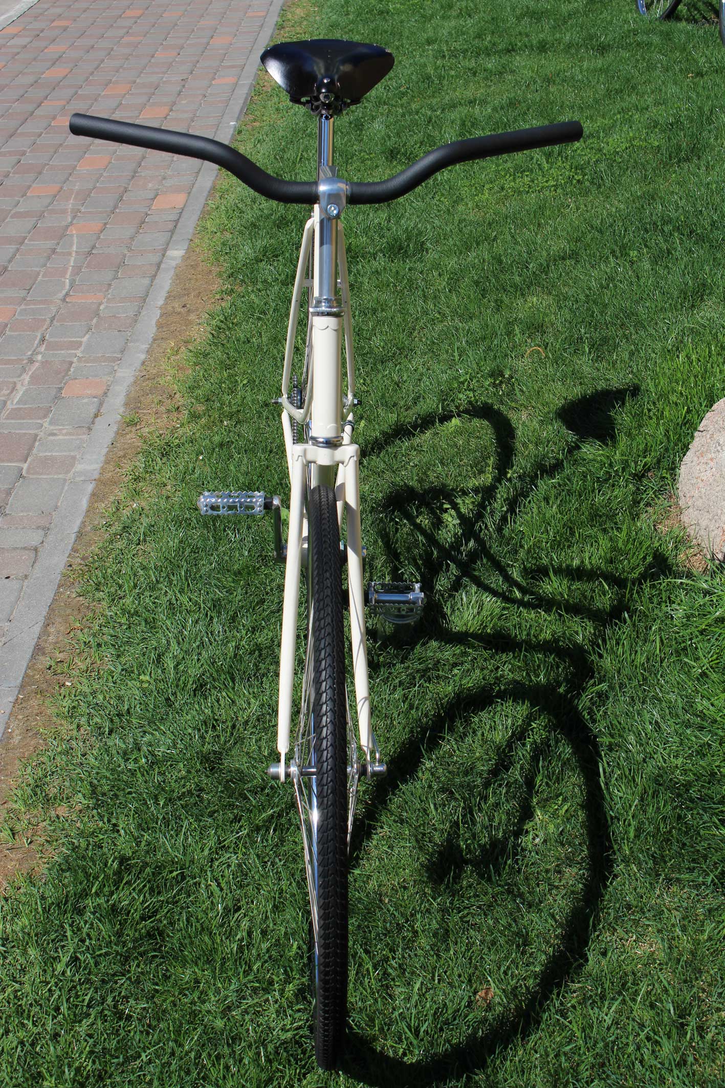

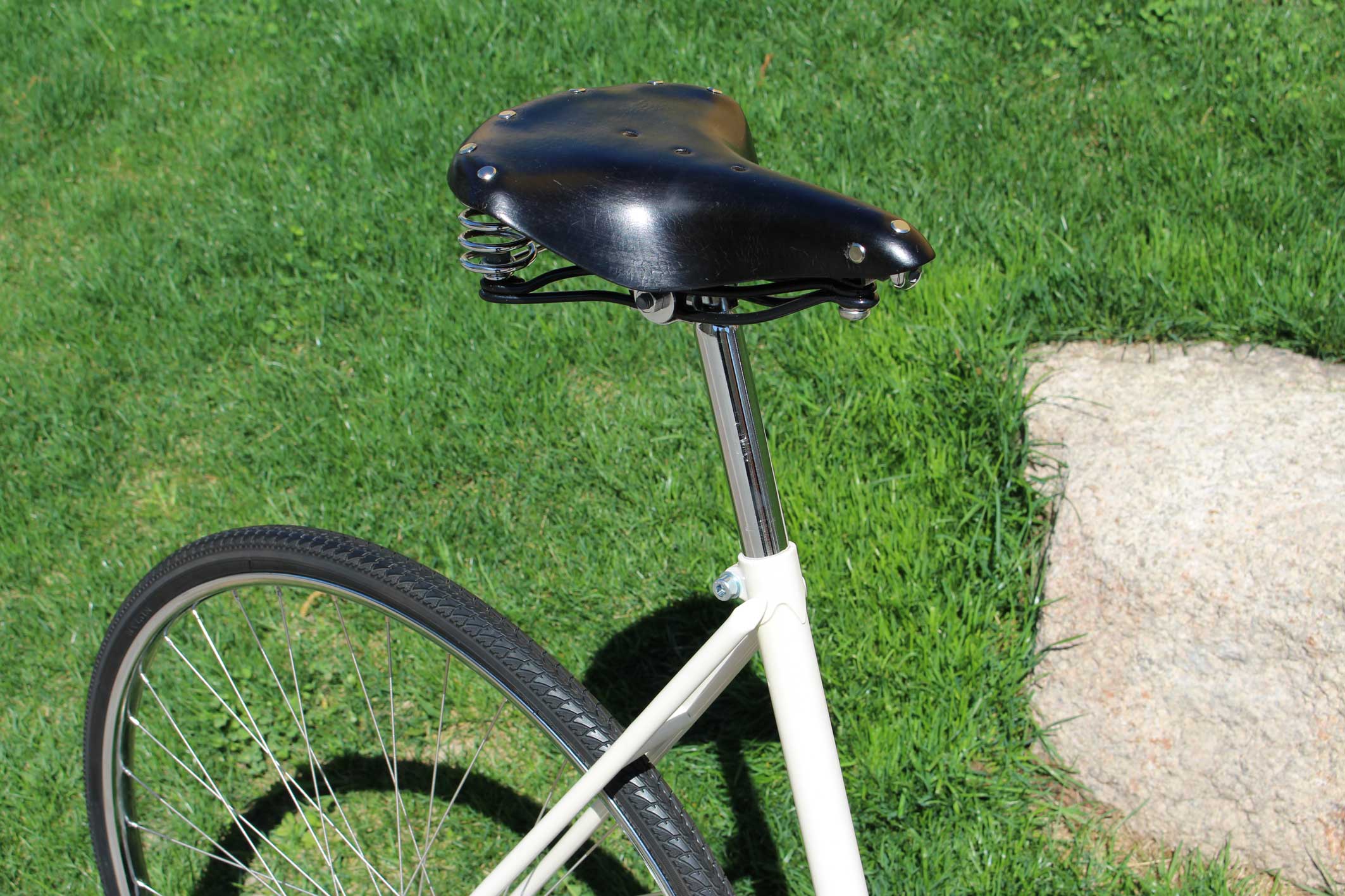

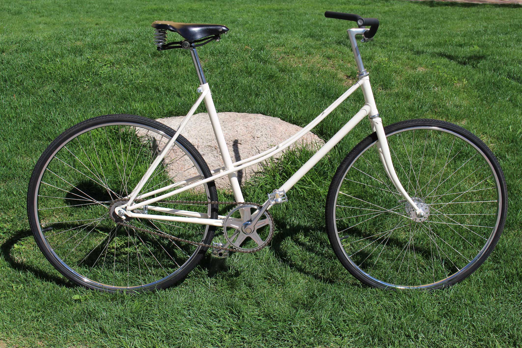

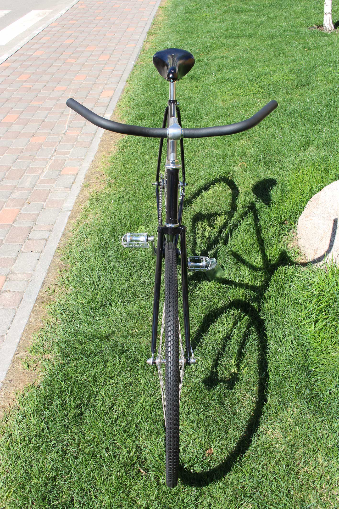

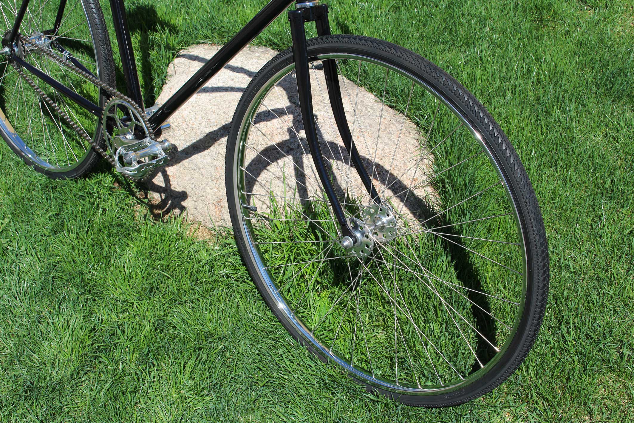

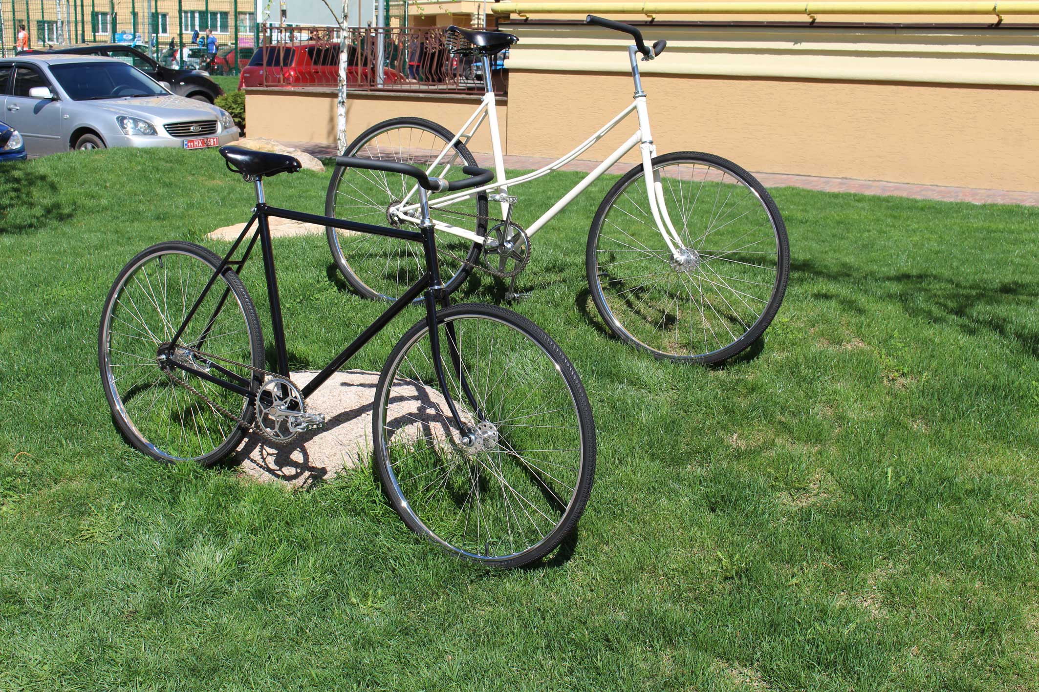

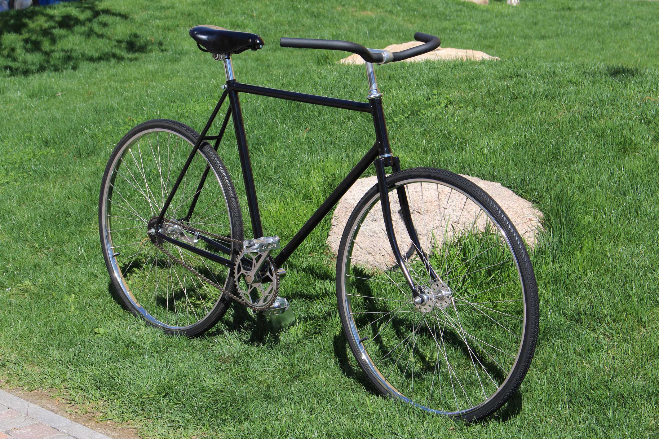

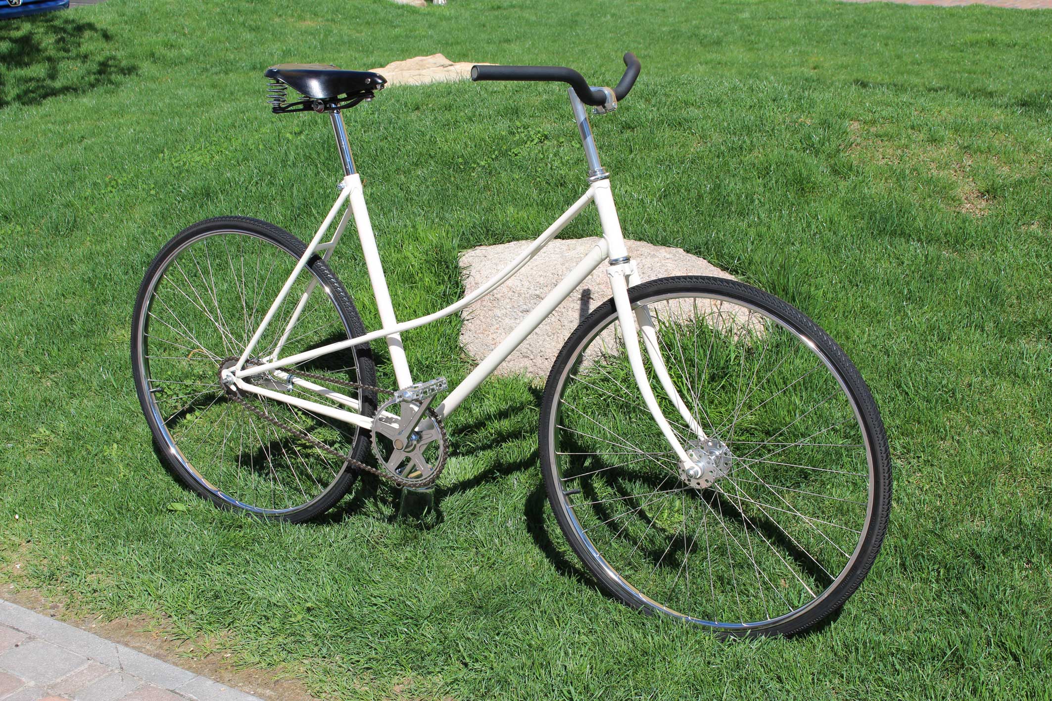

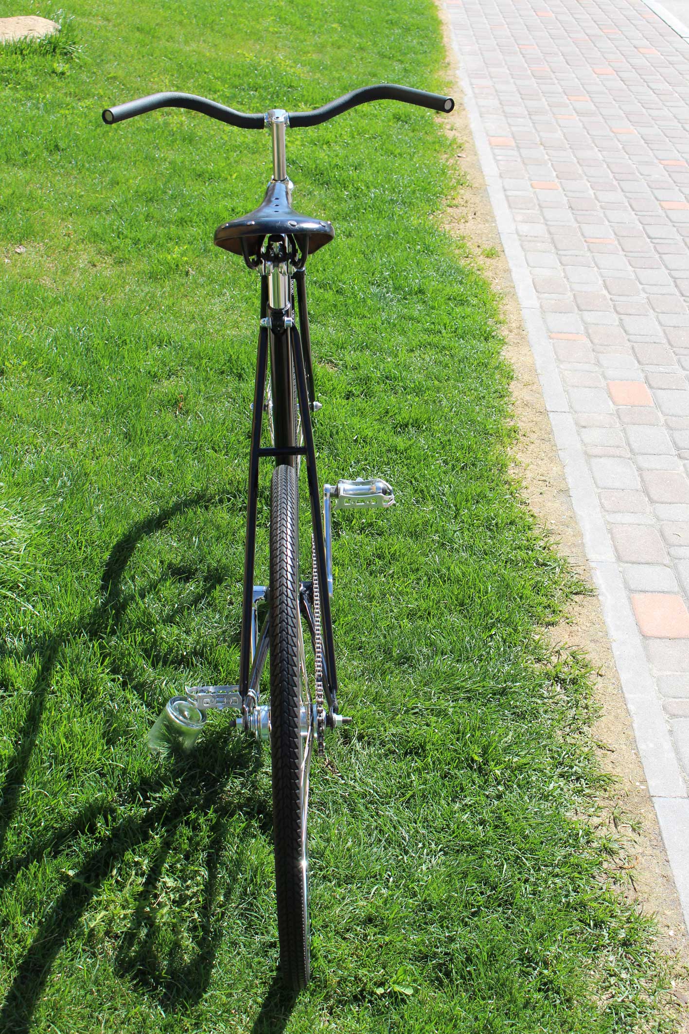

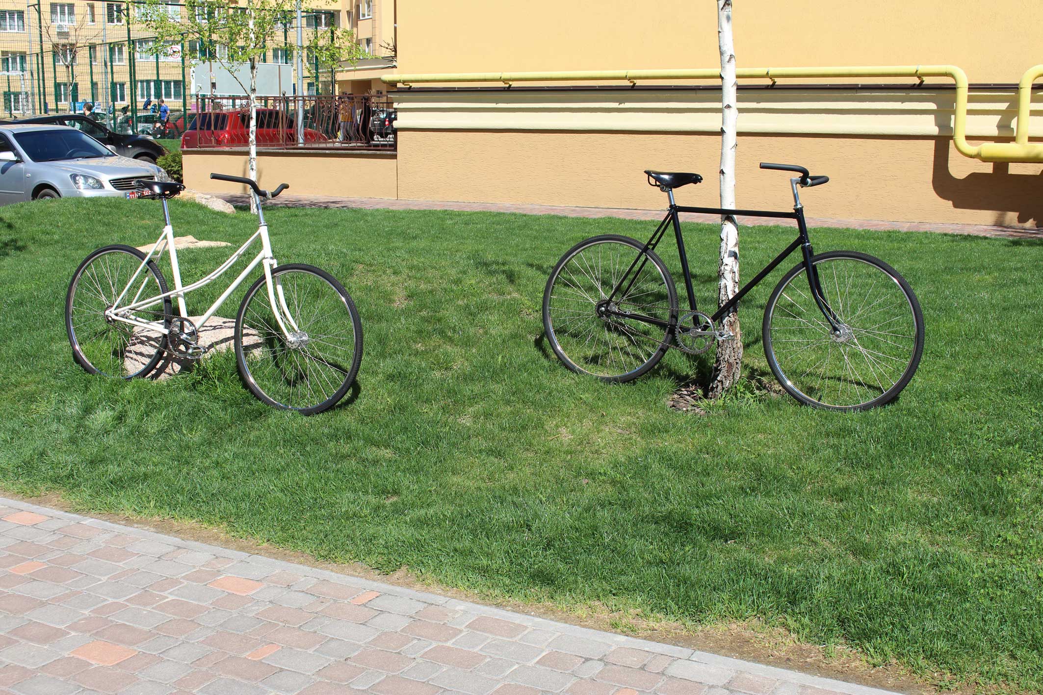

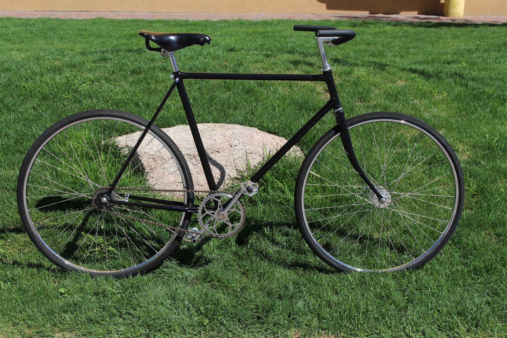

СообщениеДобавлено: 17.01.2016 15:46
z10y
Мои аплодисменты!

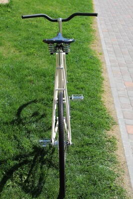

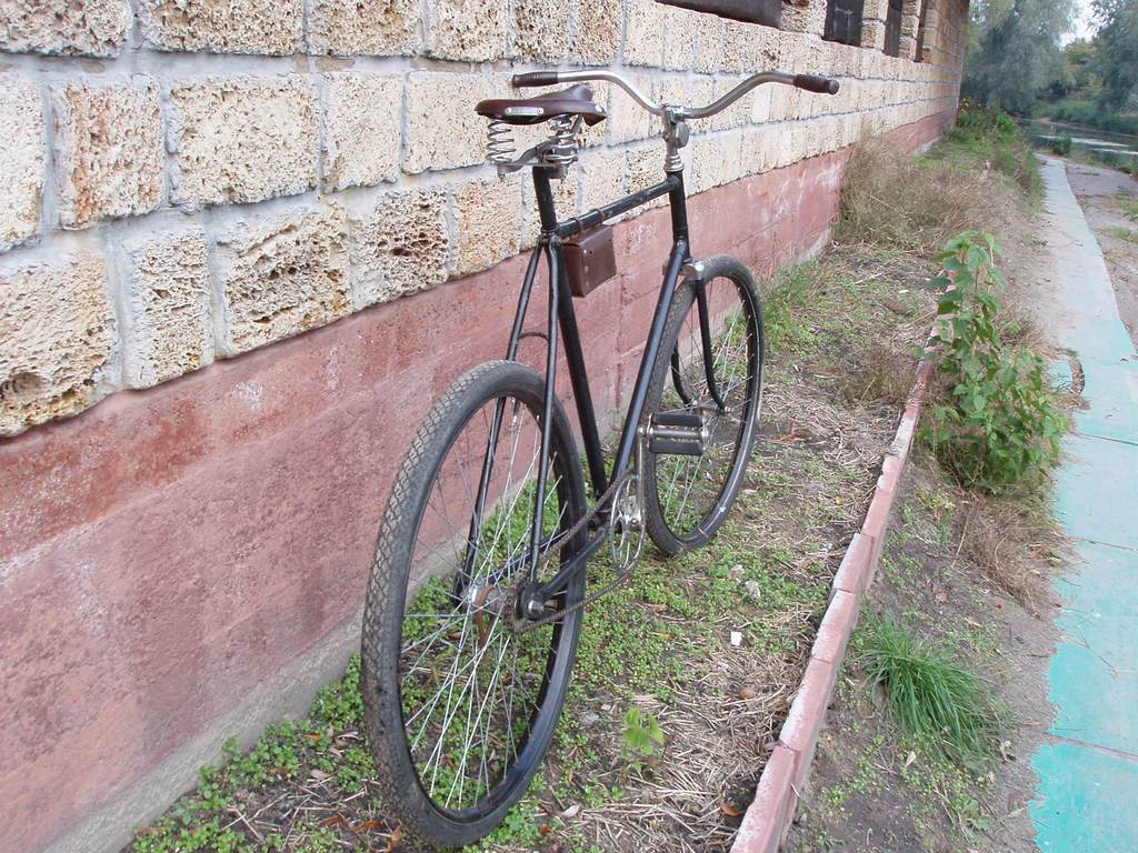

Ну вот они уже похожи на велосипеды. К подробным замечаниям Коли и общим замечаниям других коллег присоединяюсь. "Чёрный" обязательно оживит какая-то одна фигнюшка - бардачок, звонок - что-то такое, не больше. С "белым" сложнее. Но всё это уже решается прикладыванием к натуре.
Не очень хорошо, что пообтягивали рули. Мне кажется, на дамке тоже уместнее будет руль с заведеными назад грипсами. При испытаниях попробуйте через некоторое время поменять рули местами. На чёрном слишком торчит вынос. Во-первых, это может быть опасно из-за того, что его шток в вилке сидит неглубоко - значит ненадёжно. Во-вторых, такая посадка ну слишком уж вертикальна. Нормально для комфортного мужского вела, если руль сантиметра на 3 выше сидухи. Ну на 5. Причём для этого сидуха должна быть широкой - как на украине. На узкой сидухе даже с обычной для дорожника постановкой руля далеко не уедете. Узкое седло - низкий руль, широкое седло - высокий руль. И очень мало кто может ездить дальше магазина при нарушении этого правила. Именно из-за желания поставить стартоновское седло, я перевернул (точнее заменил) руль на этом веле:
download/file.php?id=199368&mode=view/P1010248.JPG
gallery/image.php?mode=medium&album_id=1882&image_id=15997
Ну а на дамке, как я говорил, руль может быть несколько выше, но с заведеными нахзад грипсами.

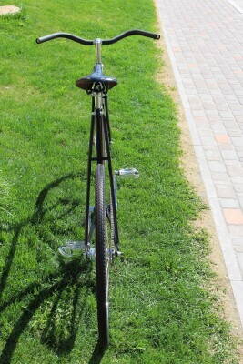

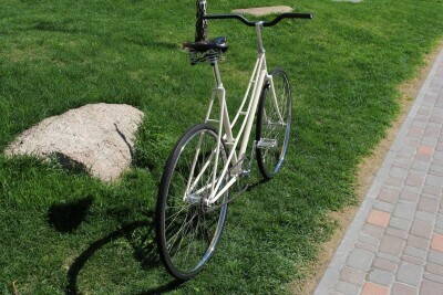

11113.jpg [ 666.64 КБ | Просмотров: 2560 ]
11114.jpg [ 628.63 КБ | Просмотров: 2560 ]
11115.jpg [ 750.76 КБ | Просмотров: 2560 ]
11116.jpg [ 692.28 КБ | Просмотров: 2560 ]
1116.jpg [ 372.43 КБ | Просмотров: 2560 ]
11117.jpg [ 728.75 КБ | Просмотров: 2560 ]
11118.jpg [ 687.24 КБ | Просмотров: 2560 ]
11119.jpg [ 714.84 КБ | Просмотров: 2560 ]
11120.jpg [ 633.76 КБ | Просмотров: 2560 ]
11121.jpg [ 735.79 КБ | Просмотров: 2560 ]

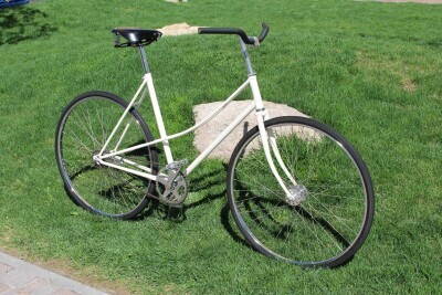

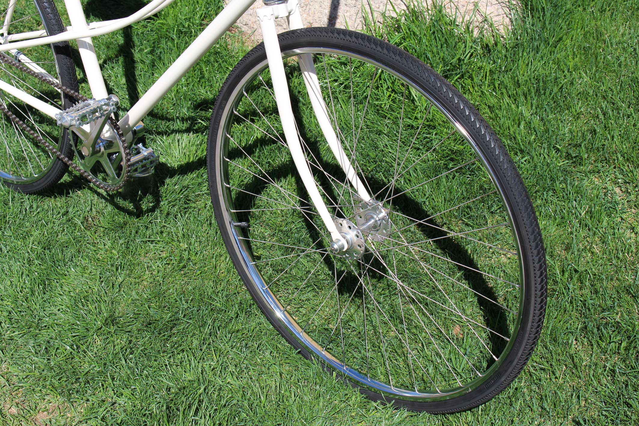

11122.jpg [ 573.67 КБ | Просмотров: 2555 ]
11123.jpg [ 318.67 КБ | Просмотров: 2555 ]
11124.jpg [ 599.37 КБ | Просмотров: 2555 ]
11125.jpg [ 625.92 КБ | Просмотров: 2555 ]
11126.jpg [ 638.35 КБ | Просмотров: 2555 ]
11127.jpg [ 599.98 КБ | Просмотров: 2555 ]
