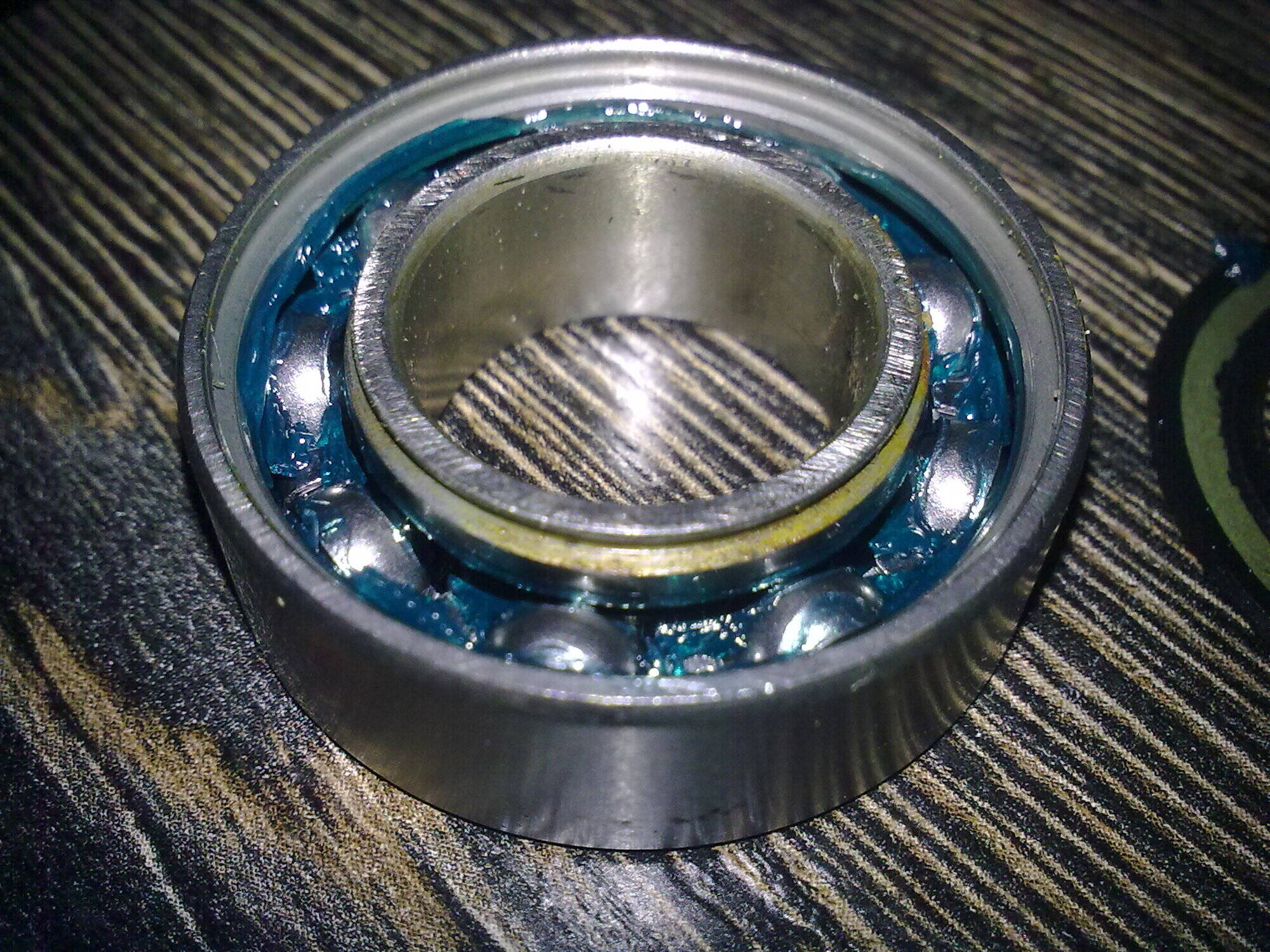

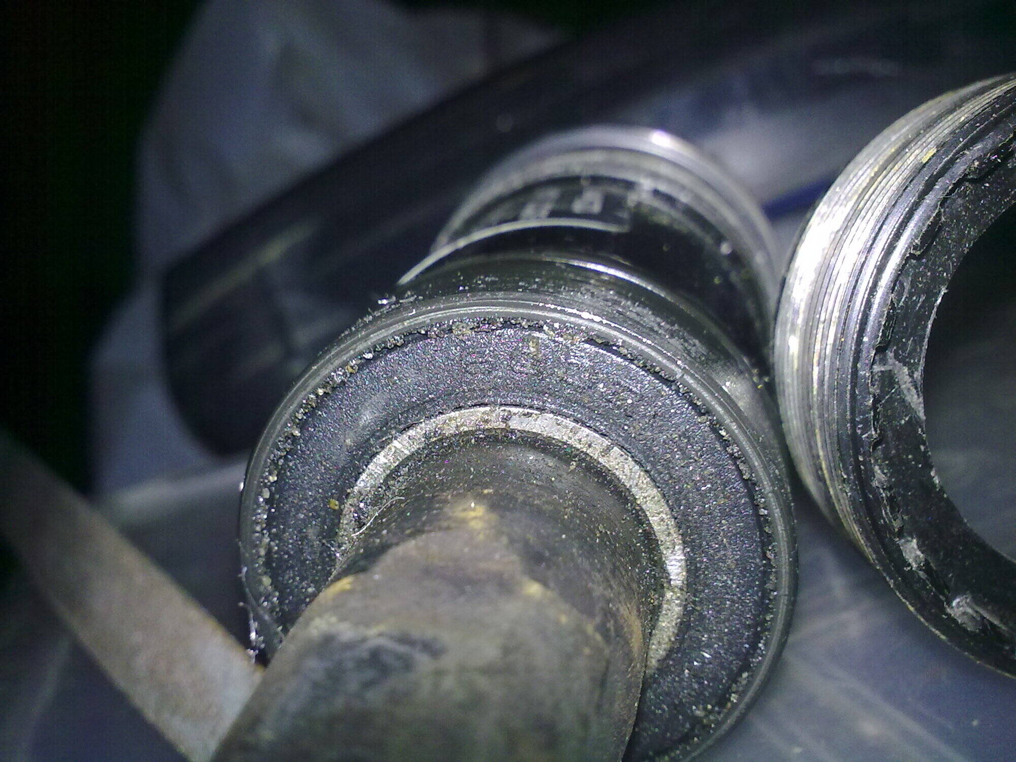

возможно и такой же, а скорей всего не 2RS , а LLU ddu :smile:
знаешь что неко спасает? ота синяя смазка
Комментарий к файлу: полимочевина
190220161346.jpg [ 787.09 КБ | Просмотров: 3306 ]
а не типо-уплотнение
190220161338.jpg [ 525.4 КБ | Просмотров: 3306 ]
