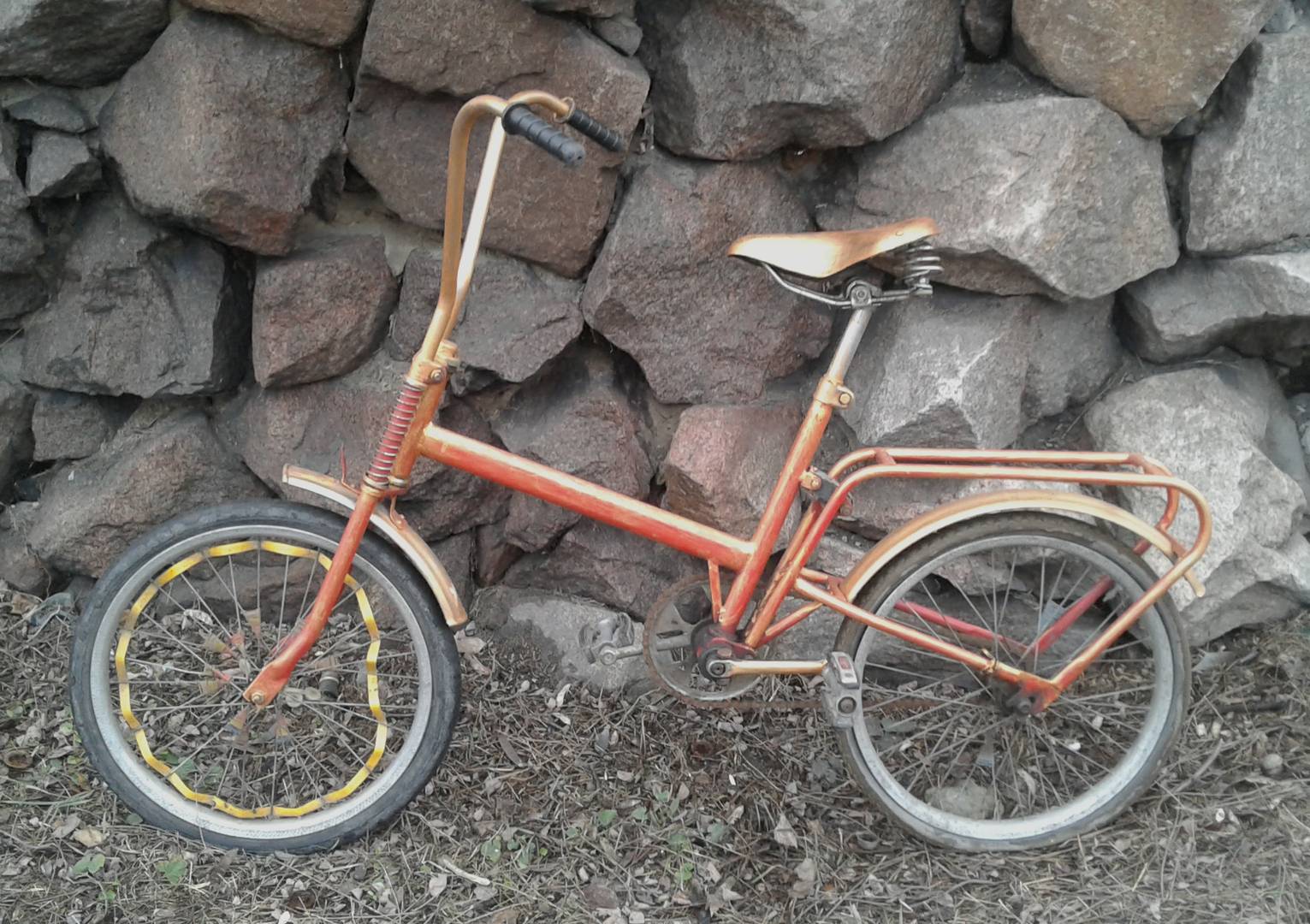

Я слышал что маленькие велосипеды это модно :D
Ну и вот :roll: Трепещите бромптоны с дахонами :twisted:
Эврика.jpg [ 260.23 КБ | Просмотров: 3162 ]
No gods, no masters
 Заголовок сообщения: Re: ЗИС ис ракета
СообщениеДобавлено: 16.03.2019 22:36
Сообщения: 11239
ох мне всегда "нравились" эти припоцаные Тисы и их родичи. Откуда, как, почему именно подвес? :D
СообщениеДобавлено: 16.03.2019 23:00
Сообщения: 3201
Изображения: 48
Город: степь
Зарегистрирован:03.02.2012
Вообще я сам не хотел... :oops:
Но интегрированный багажник это разумное и прогрессивное техническое решение. И мне в юности было интересно нафига там эти пружинки :roll:
Ну и он полгода продавался по цене за которую я прошлым летом старую торпеду купил. Не хотел не хотел но жалость к агрегату таки пересилила. В стоке ж весь. Сохран лучше чем на велоретро. И это он не ржавый а обмазан золотисто-бронзовой краской. Особенно седло :D
Ну и он же реально красивый http://veloretro.ru/pic.php?id=70&indx=0 Эта стремительная труба переходящая в перья.. :smile:
Короч я только приволок и сам ещё не знаю зачем и что с ним будет :D По ходу будет видно. Как руки дойдут отдельную тему создам.

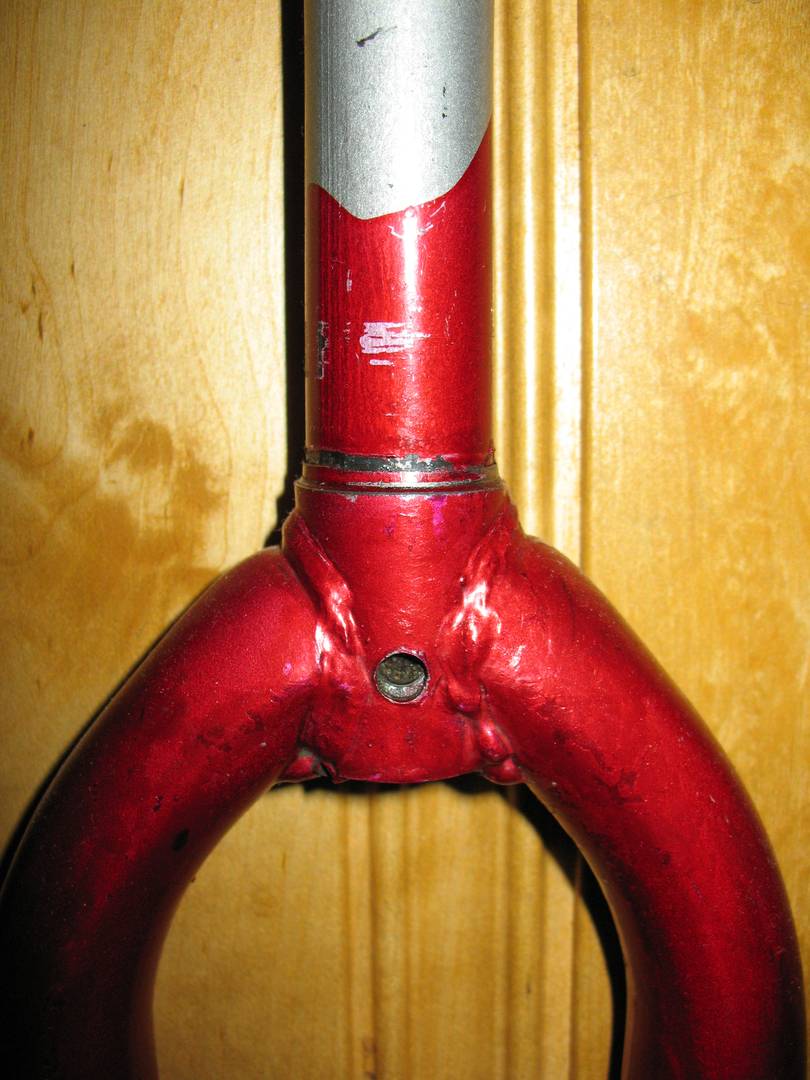

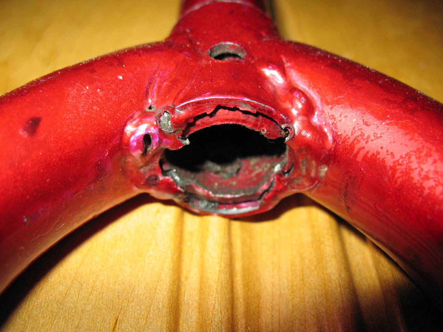

Продолжаем :roll:
Она таки не вынесла. Начала развинчиваться рулевая. Подтянул. Опять разболталась. Наученый опытом не поленился разобрать посмотреть. На первый взгляд всё было целым, но.. Смотреть надо на сдвиг краски на штоке и в дырку для крыла
319.JPG [ 99.97 КБ | Просмотров: 2951 ]
Шток вылезает
Как выяснилось он обварен не совсем по кругу а прихвачен только там где приварены ноги. Китайцы экономят на сварке. Отчего оно всё и
320.JPG [ 157.96 КБ | Просмотров: 2951 ]
Ездил уж насколько мог аккуратно - никаких спрыгов с бордюров, тормозил перед лежачими. Всё чинно и солидно. Не зря таки боялся.
СообщениеДобавлено: 28.09.2019 12:33
Сообщения: 11239
там труба еще и диаметра несколько зазористого, посадки плотной нет. Только обваривать. я несколько подобных распиливал ради штоков
СообщениеДобавлено: 28.09.2019 13:26
Сообщения: 3757
Город: Южный Урал
Возраст: 61
Зарегистрирован:17.04.2014
Ну хорошо, обваришь по нижнему краю но если она не прилегает плотно к стенкам - то значит она опять отпадет
Надо либо кроме этого обваривания еще и выше сделать какие-то электрозаклепки что ли, либо приварить и зазор залить эпоксидкой.
СообщениеДобавлено: 28.09.2019 18:10
Сообщения: 3201
Изображения: 48
Город: степь
Aleks91 писал(а):
Вставить болт весто тормозов и готово.))
Это четвёртая сломанная вилка на моём счету :twisted: Вторая разуплонилась при прыжке со ступенек и я её так и укрепил. Болтом.
Шток обломило как раз по дырке болта. С тех пор надколот зуб. Это мне постоянно напоминает что эксперименты с вилками опасны :biker:
В этой шток держится довольно крепко даже в таком состоянии, не болтается и (слава богу) не проворачивается. Доехать я на ней доехал. Его, по хорошему, надо было б запаять, и залить там всё припоем по саме помидоры.. Но, посчитав стоимость горелки, припоя, экспериментов на свою голову с пайкой на балконе, а также стоматологии и косметической хирургии, было принято волевое решение
321.JPG [ 139 КБ | Просмотров: 2889 ]
