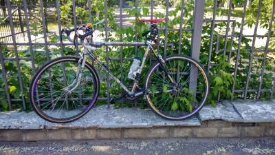

ХВЗ "Старт-Шоссе" В-553 ,67.
Screenshot_2017-05-01-20-55-42-240_com.miui.gallery.png [ 946.72 КБ | Просмотров: 5793 ]
Screenshot_2017-05-01-21-00-53-395_com.miui.gallery.png [ 872.29 КБ | Просмотров: 5793 ]
Мои велосипеды

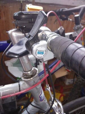

Как-то так)
IMG_20170527_160707_HDR[2].jpg [ 411.11 КБ | Просмотров: 5363 ]
temp1[1].jpg [ 82.06 КБ | Просмотров: 5363 ]
temp2[1].jpg [ 63.43 КБ | Просмотров: 5363 ]
temp3[1].jpg [ 59.08 КБ | Просмотров: 5363 ]
temp4[1].jpg [ 93.68 КБ | Просмотров: 5363 ]
temp5[1].jpg [ 123.49 КБ | Просмотров: 5363 ]
temp6[1].jpg [ 145.93 КБ | Просмотров: 5363 ]
Движение - жизнь.

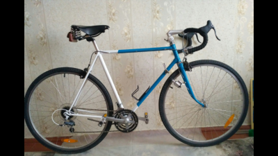

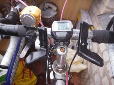

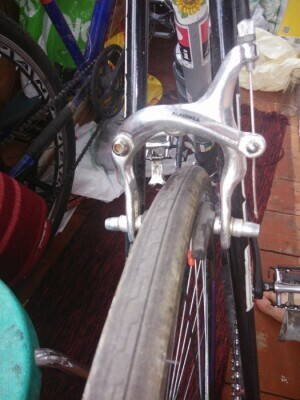

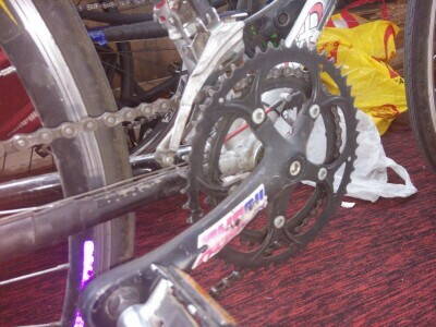

Исходник: ХВЗ-Украина 1990 года выпуска, больше всего похожий на модель 111-441.
Родное:
- рама;
- вилка;
- обод заднего колеса;
- седло;
- задний катафот;
- бокс для инструментов;
- насос;
- декали (частично покоцанные).
Неродное:
- планетарка Shimano Nexus Inter-3 с ножным тормозом и звездой на 19;
- каретка на промподшипниках под квадрат;
- шатуны и передняя звезда с защитой (родной щиток снят);
- новая цепь (пр-во Чехия);
- переднее колесо (выглядит на 100% как родное, но куплено 3 года назад, т.к. родное погнуто в аварии);
- покрышки Rubena Gripper 700-40C
- вынос и руль (родной руль в родном выносе прокручивался, как ни зажимай и что ни подкладывай), грипсы родные (справа обрезал под павершифт);
- педали широкие пластиковые Wellgo (на фото другие, более подходящие по дизайну, но неудобные - не прижились);
- передний ручной тормоз (по виду как родной, но на велосипеде его не было, ставил сам);
- звонок, фонарик вместо фары, задний фонарь, самый дешевый велокомпьютер;
- современные катафоты (более легкие, чем родные железные), сзади оставлен родной;
- флягодержатель пластиковый Zefal Spring, прикрученный хитрым образом вместо снятого для облегчения багажника (бутылка Моршинской Спорт 0,75 держится отлично и не мешает);
- велосумка.
Дальнейшие планы модернизации:
- поменять передний обод на современный, алюминиевый, под V-brake (по родному хромированному ободу колодки очень плохо тормозят);
- прицепить еще один флягодержатель (на заднюю трубу рамы) - одной фляги на велосотку будет мало;
- поменять руль на более удобный, прямого типа, или баран (если понравится, не пробовал еще). Этот достался по случаю, не нравится.
