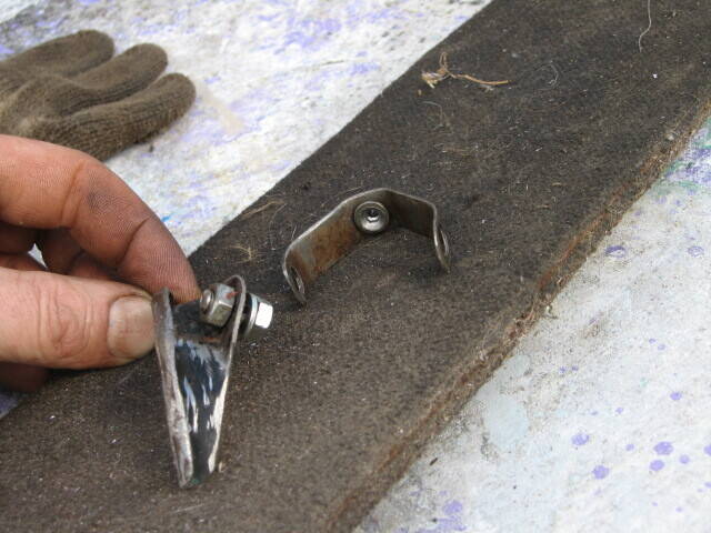

Alexey2000 писал(а):
спасибо! жалко поздно увидел,идея со звеном цепи супер)) уже слепил себе.из листа и куска тонкостенной трубы. и правда обошелся без сварки-болгарка,сверлилка и молоток справились))

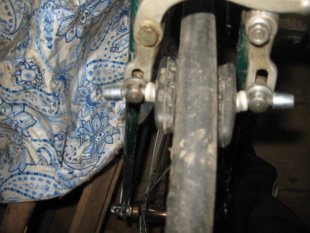

Как быть с колодками на этих тормозах-какие должны стоять и как приспособить современные? поставил что было,при затяжке оси колодок конечно погнулись,да и по диаметру болт колодки меньше значительно+втулка мешает ровно поставить. делать проставки-уголки? наверняка есть решение проще,не придумать ничего(

Проще таки купить колодки без резьбы :D Они обычно стоят на базарных кантилеверах, и довольно распространены

Только они сделаны не из резины.
Лучше брать фирменные, хотя бы Longus или Alhonga
Есть ещё такие: http://bikesporttop.com.ua/catalog/komp ... ernye.html
godspeed
На вашем фото, кстати, тормоз этой же фирмы
http://www.xlc-parts.com/produkte_detai ... ,1441.html

Первая попавшаяся картинка, выглядят так же как и пластмассовые.
Алхонга и лонгус тоже те ещё "фирмы", могут быть дубово-пластмассовые. Лучше поковырять ногтем и какие мягче и "резиновей" те и брать.

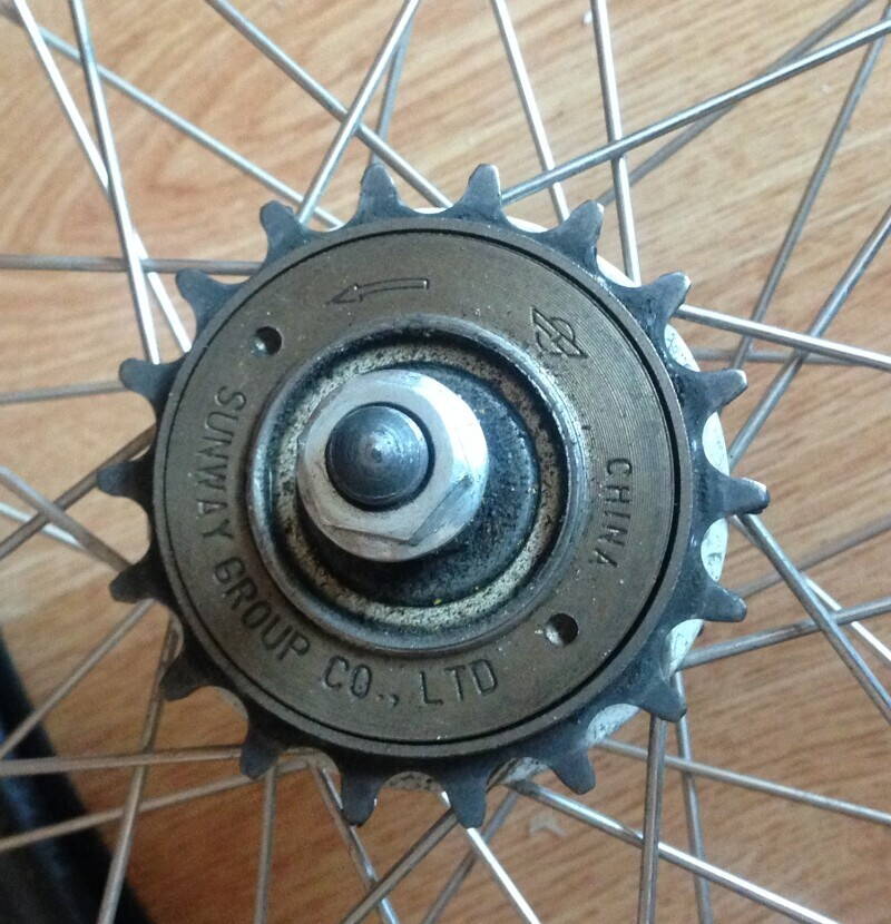

Как снять такой фривилл?
freewheel.jpg [ 176.79 КБ | Просмотров: 5773 ]
