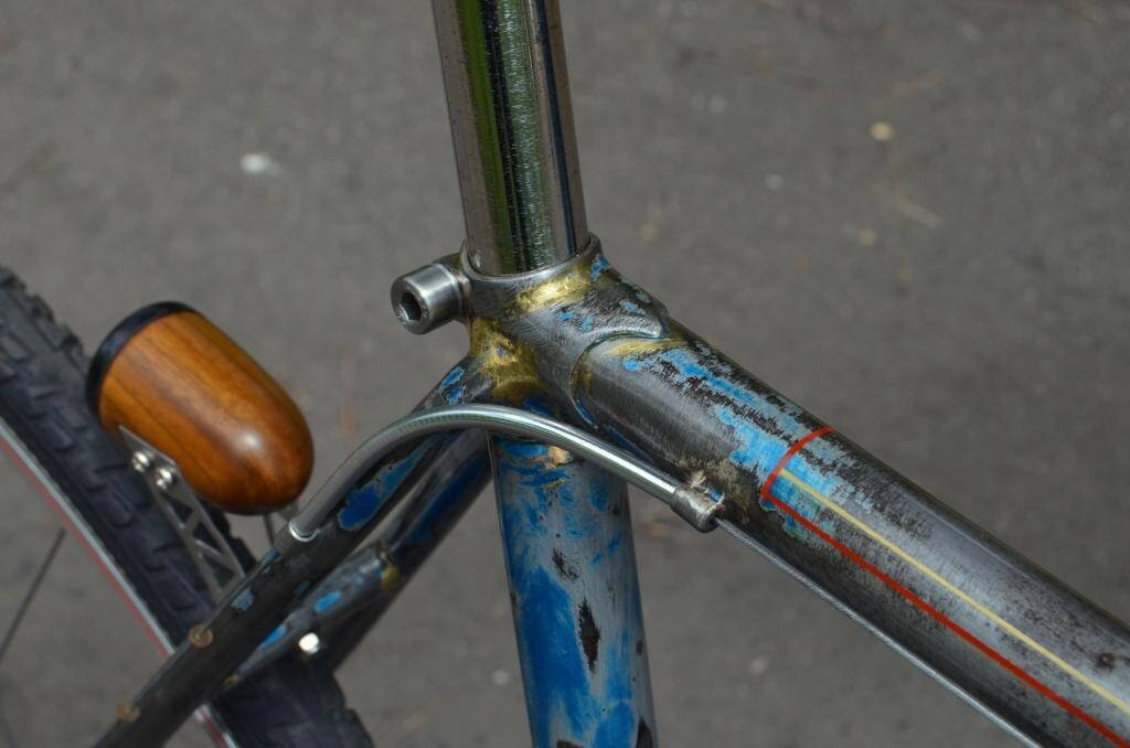

При детальном осмотре напросился вопрос следующего характера. На правом верхнем пере.....
- это то что я думаю??? :shock: :shock: :shock:
Так сказать дань- ременной передаче?
Ремень заводился цельным???
Если задаю глупый вопрос, прошу простить и объяснить, сори за темой не следил. :pardon: :-D

Влезу. Да, Леня, ремень не цепь, он должен быть цельным ( есть, правда, экзотические варианты наборных ремней) Поэтому на ременных велосипедах делают правый задний треугольник разьемным тем или иным способом. Мне, например, нравится сдвоеный дроп - один дроп припаян к верхнему перу, другой к нижнему, и они накладываются друг на друга.
Иногда, чтобы не резать раму, ремень проводят через ролики вокруг нижнего пера, но это порнография.

kisa
Впринципе, догадывался о чём то подобном :yes:
Спасибо что разъяснили :wink:

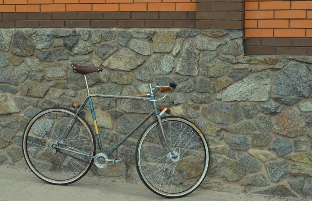

Антон, а маєш класичну фотку вєліка з правого боку ?

Да,ремень сквозь раму,не разрезав ее никак не продеть.По этому так.ВОЗМОЖНО в дальнейшем,когда овладею пайкой будет данное место переделано на изящный замочек. :smile:
Полностью согласен :yes:
Да,видел кстати один мужичок,над верхним пером ремень провел установив два ролика.Раму конечно резать не надо,но как оно на деле не понятно.
Звісно не пошкодую,це ж брукс йомайо як я дивлюсь на той камбіумммммммм :twisted:
Збоку тільки таке фото.
