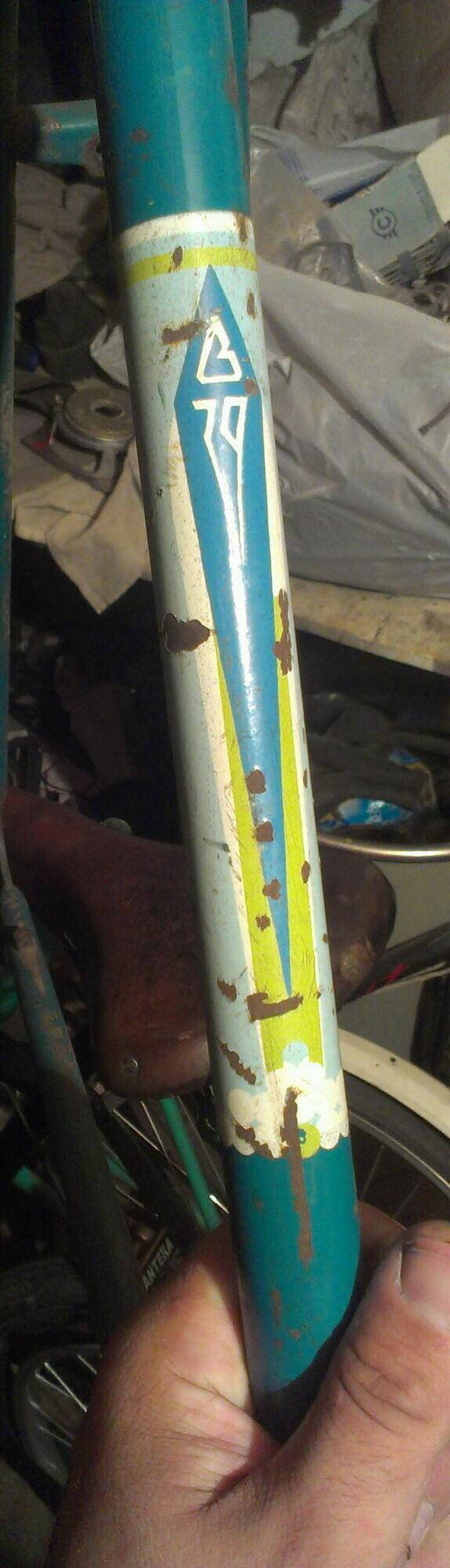

Привет парни! вопрос на засыпку, кто что знает о спутнике В-70 год выпуска 1969, интересно посмотреть на фото велосипела в оригинальной комплектации
В-70-1.jpg [ 188.17 КБ | Просмотров: 9361 ]
Засыпал... :cry: О "Спутнике" В-70 (тем более 1969 года), думаю, знают только на заводе ХВЗ и то, горстка посвященных людей. :tss:
На фото же обычный "Спутник" В-39 (оттюнингованный В-37 (другие задний переключатель и монетка, добавился багажник) для борющихся с американской агрессией вьетнамских братьев), правда в более редком, начальном декоре. Не удивлюсь, если на подсидельной трубе возле надписи "Сделано в СССР" есть еще и надпись на вьетнамском языке. Более детальное фото в оригинальной комплектации есть на сайте Veloretro.
P.S.: Никогда не обращал внимание, а сейчас присмотрелся - действительно можно увидеть цифру "70". :yes:
