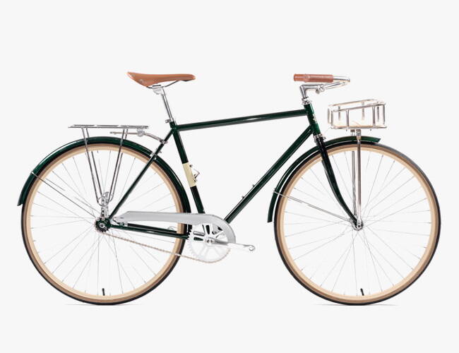

Багатенько мняса, є звідки зтесати для "облегчения". Для свого нового проекту я замовив у розробника (Maxim_Sed) "Project 38mm" з додатковими сальниками, щоб до гнізд підшипників водно-брудова емульсія не потрапляла. Буде дорожник 28" з трійкою шимано, рама європейська з OLD 120 (під планетарку). Можливо "класік" або "коммутер"- залежить від ще відсутнього переднього багажника, з вибором якого в Україні серйозна проблема, ймовірно буду саморобити.

vault_boy писал(а):
А зачем он, богажнек-то?
портфель чи сумку ставити дорогою на роботу- з роботи, щось у цьому стилі
commuter-bikes-gear-patrol-state.jpg [ 57.02 КБ | Просмотров: 7573 ]

CustoмBicyclь писал(а):
Можно корзинку просто прикупить. Если заднего багажника не будет, а будет только такой, то будет неплохо.

СообщениеДобавлено: 10.02.2017 18:16
Сообщения: 76
Город: Червоноград
Зарегистрирован:03.02.2017
Не люблю корзин, краще тоді дерев*яний лакований ящик
СообщениеДобавлено: 10.02.2017 18:36
Сообщения: 1028
Возраст: 28
Зарегистрирован:23.08.2016
Ну вот и решено. Багажник можно купить штампованеый от Ураины и ящик прицепить на него
