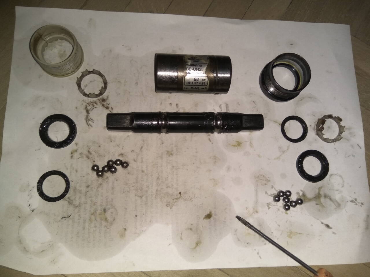

А как в домашних условиях разобрать картидж Shimano BB-UN25?
Я чашки снял, а дальше два прома, а между ними боченок.
Как снять промы (хочу их помыть и смазать)?
нет там никаких промов. У Shimano это не практикуется там
https://www.internet-bikes.com/en/10256 ... 75-35-mm/#
(второй рисунок)

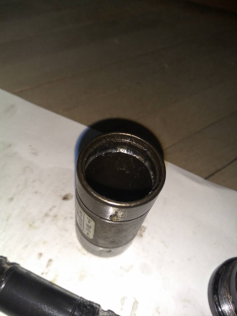

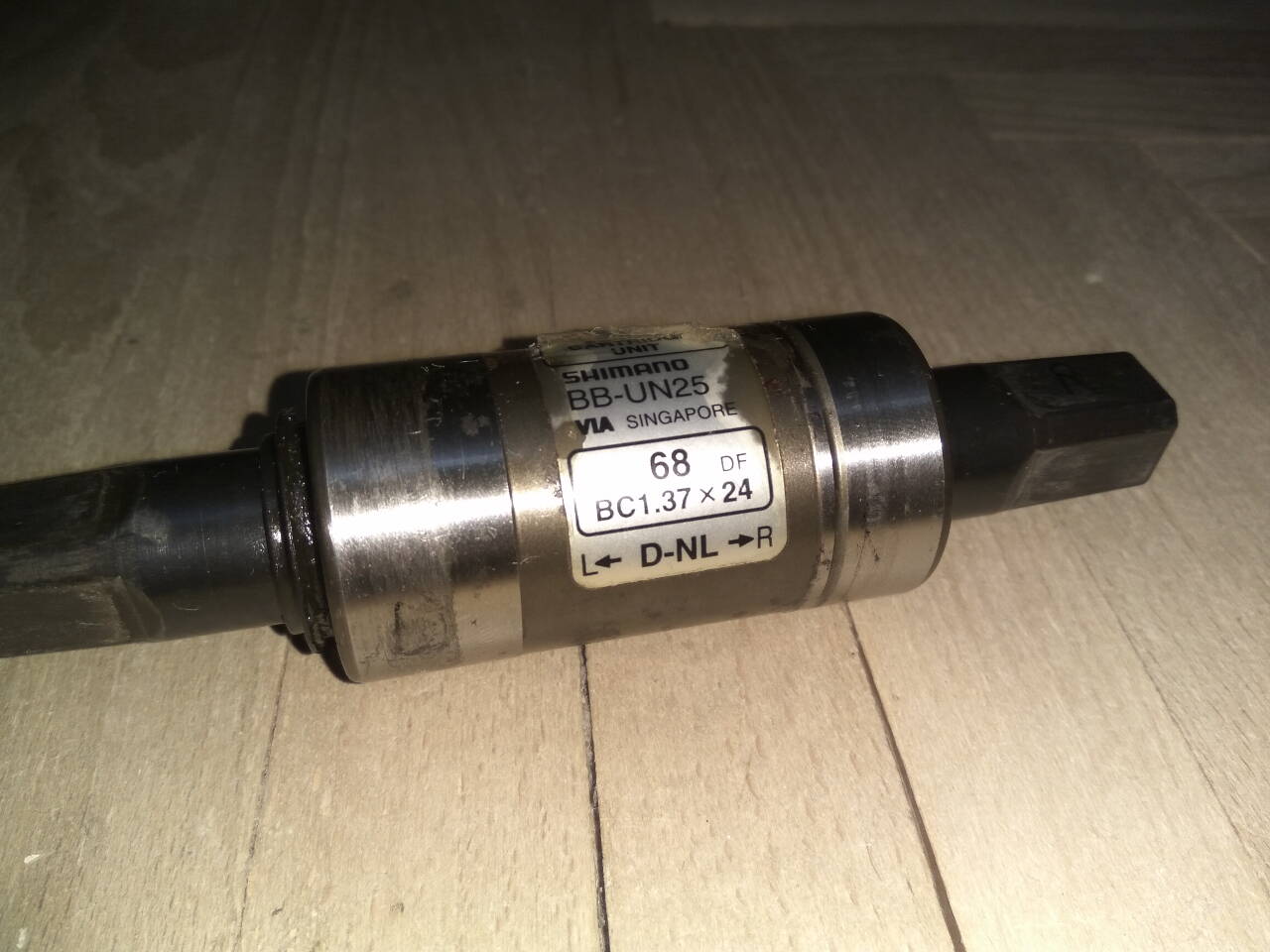

Rost писал(а):
(второй рисунок)
Да уж, внешность бывает обманчива. Спасибо за информацию, уже разобрал. Там получается весь корпус - как единое целое, как один "пром". А по бокам две дорожки, по которым бегают шарики в пластиковом сепараторе.

 Заголовок сообщения: Re: Dmytren`s shed / мой сарайчик
СообщениеДобавлено: 04.10.2018 00:08
Сообщения: 1568
Город: Portland (Oregon)
Возраст: 70
Зарегистрирован:19.12.2015
Судя по фото, он одноразовый?
Ничего не подрегулировать или заменить изношенные части?
:facepalm:
Ну да, регулировать тут нечего. Но это стоковая каретка, которая стояла на Эдельвейсе с 2009-го года, и тем не менее состояние - идеал. Хотя были и зимние покатушки, и сверху картридж покрывался ржавчиной. Пыльники хорошие.
Спасибо за разбор! Я себе сохраню фото.

Оказывается, каретка типа "Окталинк" Shimano BB-ES25 разбирается аналогично:
phpBB [video]
