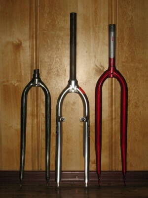

Групповое фото для сравнения
322.JPG [ 98.35 КБ | Просмотров: 3418 ]
Топган под 26, да :smile:

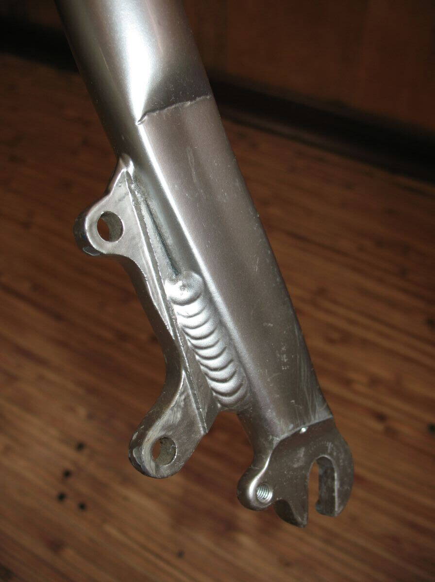

Уже говорил и повторю. Видал я эту модель красных вилок. При такой большой длине там такие тонкие стенки, паршивое железо, кривые элементы и дефективная сварка, что подозреваешь муляж, в прямом смысле чучело вилки (для памятника, к примеру), а не ездящий товар. Хорошо, что вы бросите с ней кататься.
Из-за большой длины да тонких стенок она и гнется легко - как слабая пружина. Это, конечно, хорошо, но не с такой сталью.

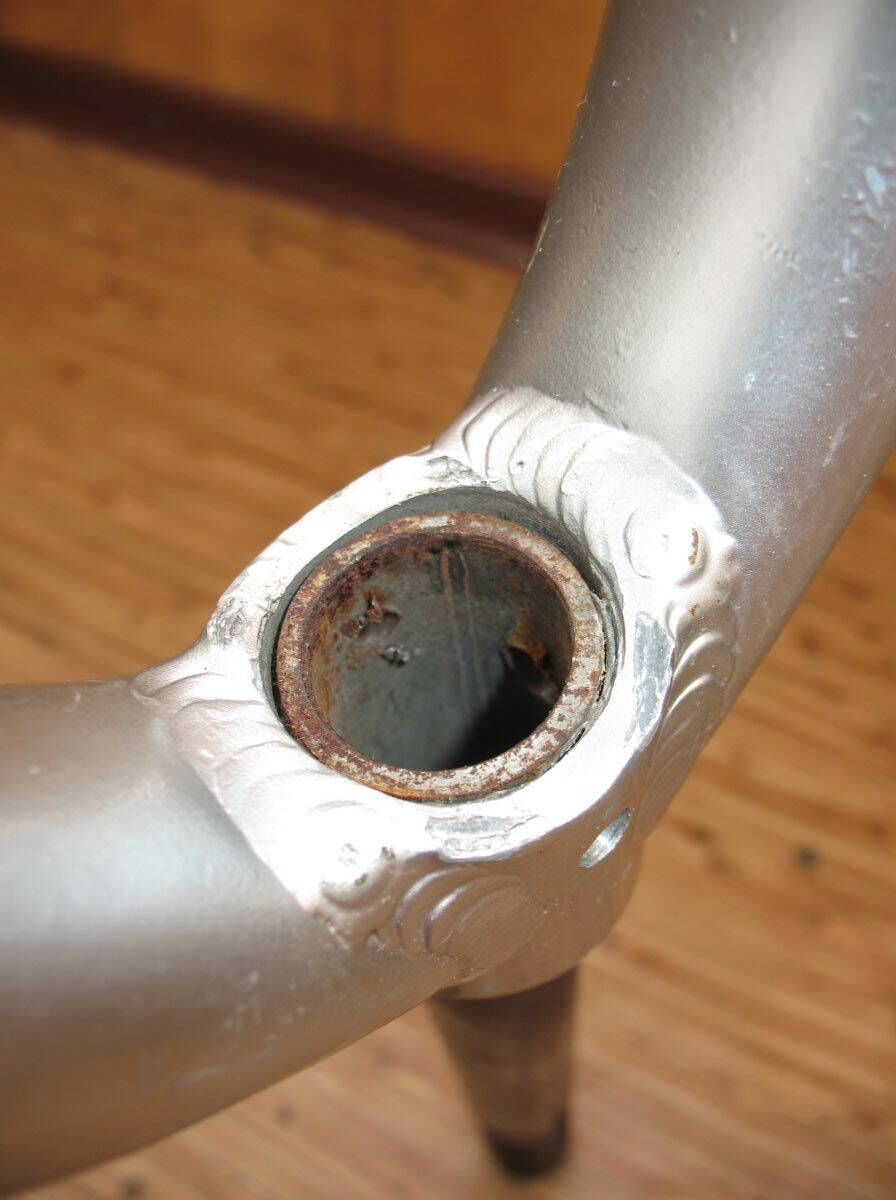

труба штока в красной - бесшовная или сварная? (изнутри видно)
 Заголовок сообщения: Re: ЗИС ис ракета
СообщениеДобавлено: 28.09.2019 22:23
Сообщения: 3201
Изображения: 48
Город: степь
Зарегистрирован:03.02.2012
Да там и снаружи шов видно, сварная. Хвзшная тоже вся со швами и шток и перья, ну так на всякий случай :)

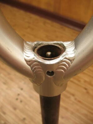

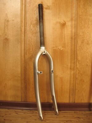

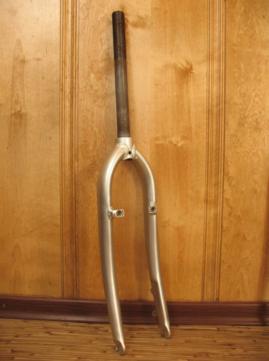

Top Gun suspensions A306 rigid fork жесткая вилка топ ган топган
в подробностях closeup :D
333.JPG [ 137.24 КБ | Просмотров: 3298 ]
наклейки сняты, отмыта вайтспиритом. Большинство коцек оказались грязью
334.JPG [ 93.99 КБ | Просмотров: 3298 ]

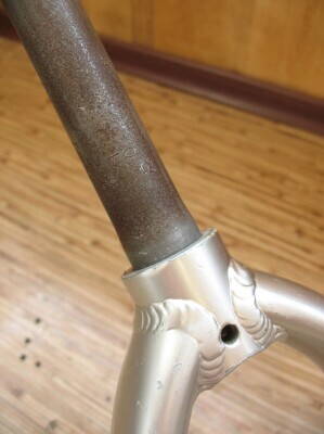

что-то там на штоке маркировка
335.JPG [ 80.05 КБ | Просмотров: 3298 ]
заделка штока, на память если там вдруг что-то измениться (тьхутьхутьху)

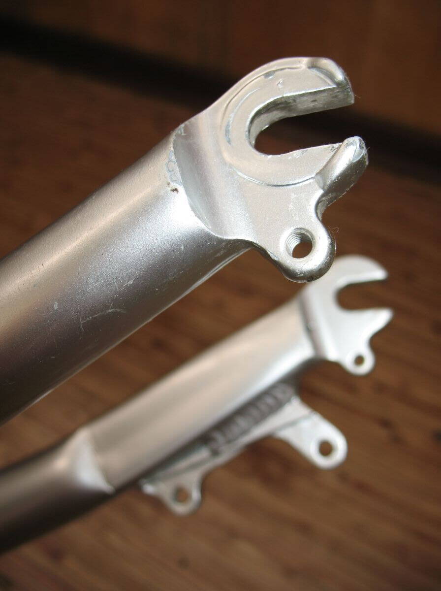

336.JPG [ 92.04 КБ | Просмотров: 3298 ]
В штоке по направлению в перо тоже просверлена дырка
337.JPG [ 79.35 КБ | Просмотров: 3298 ]
338.JPG [ 82.95 КБ | Просмотров: 3298 ]

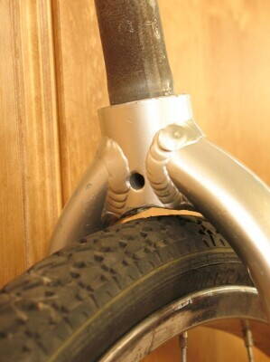

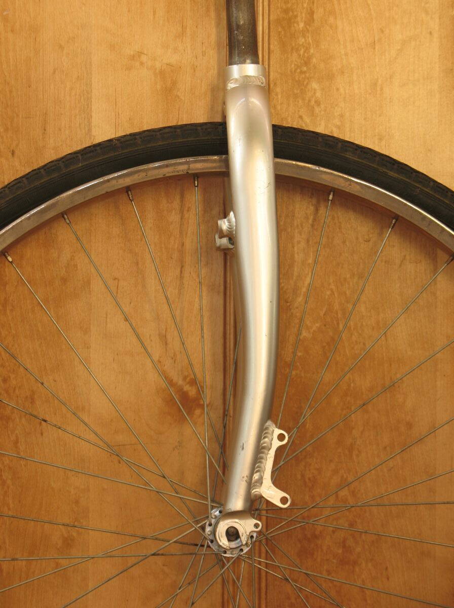

Колесо от Украины стаёт с такими зазорами. Напомню что вилка под 26", но при желании можно будет воткнуть.
339.JPG [ 113.11 КБ | Просмотров: 3298 ]
340.JPG [ 140.31 КБ | Просмотров: 3298 ]
