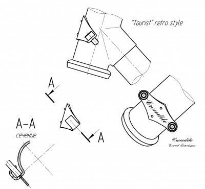

Еще одна вариация на тему...
тросов переключателей Турист.jpg [ 247.58 КБ | Просмотров: 12282 ]

Хорошо. Но для тех, у кого нет родной эмблемы или у кого ничего святого :-)

Это у Мериды подглядено. Если бы деталька была хромированая или полированого дюраля, было бы симпатично и в стиле деталек ХВЗ.

Да, согласен. Только нужно подумать, выдержат ли клепки и какой глубиной они могут быть. Нагрузки-то переменные.

Hopscotch, прям даже не знаю, как передать свое ликование. Второе элегантнейшее решение а правильном техническом оформлении!!! Спасибо огромное.
PS: В чем чертишь?

Черчу в КОМПАС-3D V10. Шильдик не мешает, вариант для Туриста, а у его мелких рам я не видел.
