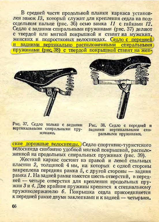

Мы тут о седлах мужских и женских говорили.
Вот на чем ездили наши бабушки. Это не просто велосипед для фото взяла подержать.
Может кто знает что за модель? Западная Украина, конец 40-х
СообщениеДобавлено: 10.11.2013 22:20
Фотка :good:
Вел, оказавшийся в те годы в том месте мог быть сделан настолько где угодно - от Австралии до Канады и от Германии до Латвии....
Классный - рама длиннючая :) Седло просевшее. Руль стоит, как мы с дружбаном для туризма в 90-е ставили :). Такое седло (и вел) - унисекс. А вот давно хотел из книжки страничку показать
spr_vel_1976_66.jpg [ 112.8 КБ | Просмотров: 2948 ]
Даже не сказано, что оно дамское, сказано, что на дамские велы ставится. Ну и я видал ПВЗ дамский начала 70-х в стоке - седуха, как на твоём.
