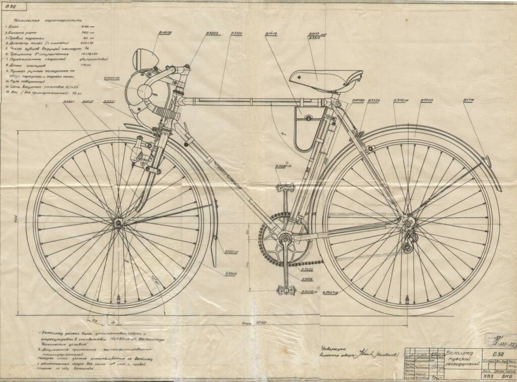

О че нашел))Сборочный чертеж В-32

Офигительная ссыль!!! :smile: Мне тоже сегодня с утра в "В К" скинули. Скопировал к себе в архив.
Чертеж явно заводской. Прорисовано грамотно, вплоть до цировок. Протащился. :shock:
На чертеже ранний "Турист" В-32 образца года этак 54-го :oops: ...

Спасибо! Скачал. Катаюсь сейчас на нем редко - дожди и гребанная грязь, жалко. Только по сухому. Ну и, этот вел, еще кое-чего ждет. Вроде сумочку мне один человек обещал найти..., жду, что и как...))) С номером пока глухо.

Пжалста. Достать бы полную техдокументацию.От мечта. А на мой там нет :cry:
