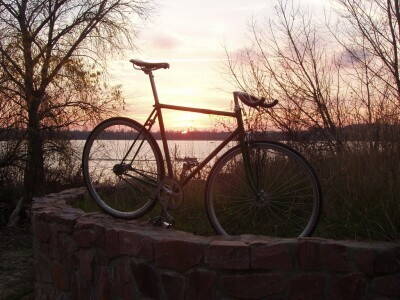

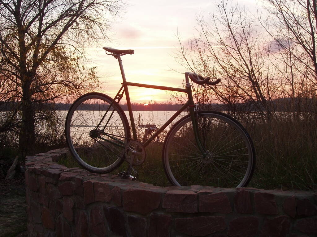

СообщениеДобавлено: 09.11.2013 20:42
Да вот - прям сегодня на закате на даче :smile:
P1010361.JPG [ 476.09 КБ | Просмотров: 4595 ]
Там только шина с прошлых фоток помеянлась на Швальбу, а Максис на заднее переехал. Цепь сдохла, сейчас ВВВ.

сколько качаешь в 20мм? - у меня был какой то нонейм, при 6 атм уже очень дубовой была прям как на ободе едешь, менее 6 атм - были удары ободом об асфальт - решил что для города неудобно
на фото с виду подседел погнулся, и почему вынос не утоплен? рама маловата?

Ой маловата. Я только недавно начал с этим бороться на других рамах (в "гараже" есть чуть-чуть). Причём на коротком (вдлину) выносе мне удобно, обычно езжу с руками на поперечной трубе. За рога только против ветра держусь. Это тем более странно, что бабы дразнят - мол, "руки, как у обезьяны" .. или они что-то другое имеют ввиду, говоря про длинные руки... :D
Да глагол ровный. Или дугой пологой идёт-хз. С рождения так. И не со всех раккурсов. Сталь там хорошая, хоть и тонкая - в прошлой жизни он был каким-то ответственным теплообменником с высоким давлением на ТЭЦ, которые меняют по регламенту, а не когда лопнут :) . На днях думал заменить на УНО заводской алю, приложил - не нравится. Этот и будет.
