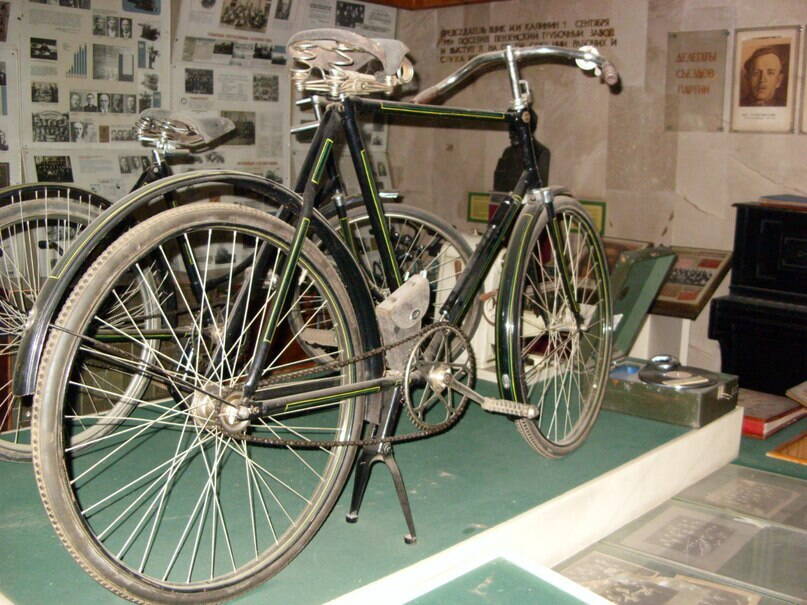

ЗЫ/ЗЫ: на довоенных советских тоже фиксаторы рулевой были:
зиф0.jpg [ 136.26 КБ | Просмотров: 2001 ]
