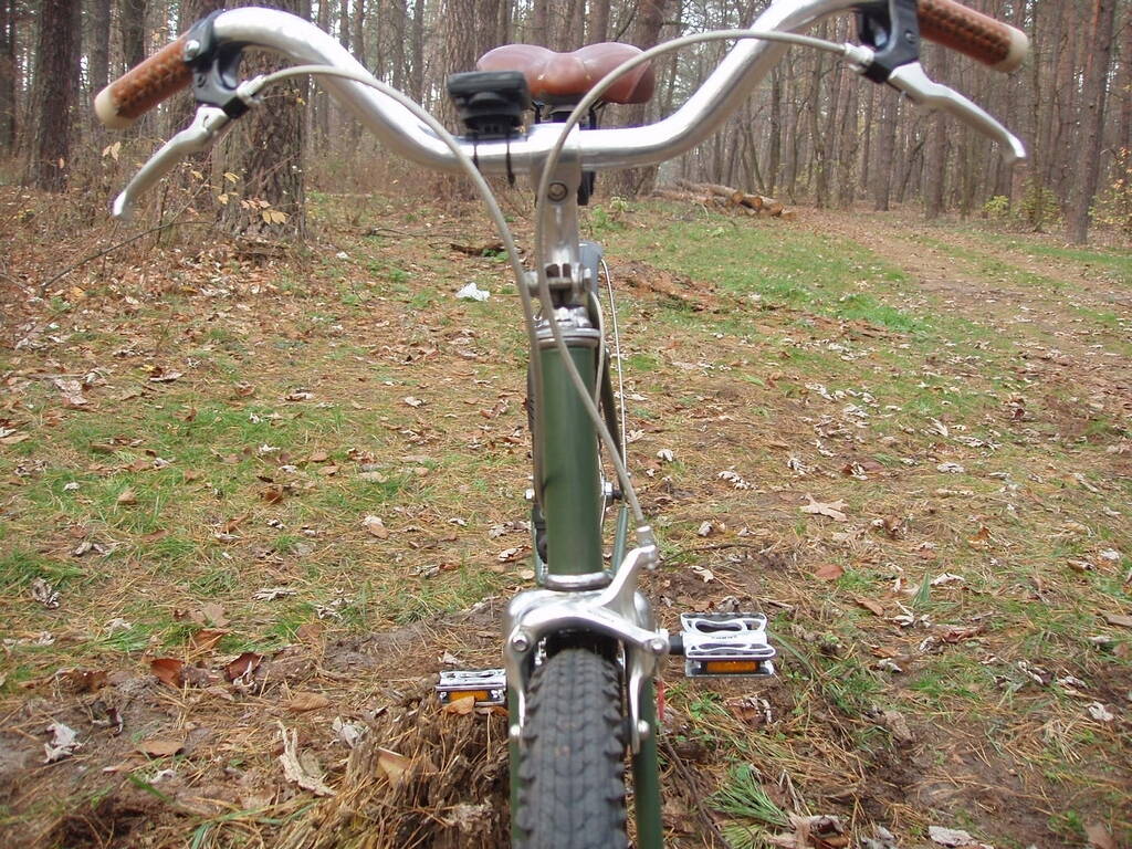

Да, про колёса 26" для Салюта.
Родным изначально был уготован путь фтопку. Точнее - на барахол (например, с рамой Орлёнка может получиться нечто на убой племяннику, более быстрое, чем ашаны его дворовых дружбанов :) )
24"? Да не проблема - продаются. Угадал? Более чем. У нас в ходу оказались сразу ТРИ размера 24-дюймовых колёс, и все продаются. Посадочные диаметры 507, 533 и 540 мм. (при этом находятся гении, изрекающие нечто про дебильные советские стандарты :facepalm: ) На самом деле у буржуев всё не так запутано - там совсем ппц, всего их пять.
Из наших трёх один - это родной Орлёнок-Салют (533). На него нет приличных шин и ободов.
Ещё один - чуть поменьше (507) - применяется на одном из типоразмеров вражеских (и примкнувших к ним всяких ардисов) складных велосипедов.
И ещё один (540) побольше нашего, типичен для детских горных ашанов и инвалидных колясок..
Не всё так чётко, к тому же я сейчас мог перепутать большой стандарт с маленьким, но это неважно. Шины и обода, восновном, попадались именно таких типов, и решив проблему, постарался забыть этот бардак.
Короче, при выборе ободов и шин на 24 дюйма нужно наплевать на их евроатлянтычни дюймы (сантехника, мля) и смотреть честные (французские :) ) миллиметры. В честном советском применении, ибо французская система тоже дебильная, только выражается в миллиметрах...
Раздумывал. Трещёточным синглом вел был задуман изначально, видно было, что никакие приличные клещи не достанут ни до одного из 24" ободов, поэтому смирился с перспективой вибрейков (заодно широкий выбор самих тормозов и никаких проблем при выборе торм. ручек!). Шины хотелось толстенькие, но не очень злые. Типа широкие дорожные. Ну, поглядывал на всё это добро в торговле, прикидывал. По-хорошему, хотелось выбрать бОльший из стандартов, но нормальных (не крутых) подходящих шин замечено не было.
И тут встретил на даче знакомого гастарбайтера на любопытном экипаже: Потрёпаный Салют с родной передней вилкой и всунутым туда ржавеньким железным колесом с зубастой шиной вроде на 26... Еле выдержал весь подобающий для деревенских людей обстоятельный разговор на тему "бла-бла-какдела" :), полез к колесу убеждаться - действительно 26х1.95 или что-то около!
Как раз барменша-Женечка (оранжевый Салют с укреплённым подседелом выше) попросила чего-то посмотреть - то ли цепь, то ли давление в шинах, так я взял с собой из барахла колесо от ашана и заодно повыкручивал колёса и промерил всё тщательно на её раме с колесом 26". Ну, мне удобнее на даче это было примерить на ближайшем Салюте, чем ехать за 40 км на Водогон с колесом от ашана на горбу :) .

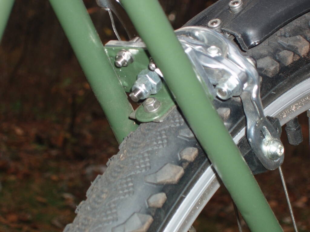

Получился рич для тормоза спереди 85 мм - ИДЕАЛЬНО под ту же "туристическую Альхонгу", а сзади отверстия под тормоз нет. Но если его красиво расположить на мостике посередине между дырками для багажника и нижним краем, как на позднем Туристе, то получается тот же идеальный рич. Хм, по ободам 559 очень даже неплохо.
Смотрим зазоры. Ну, спереди уже видел у того знакомого строителя - совсем неплохо. Сзади... Ну 1.95 (написано) с шипами проходит при УСТАНОВКЕ впритык к нижнему мостику, а в рабочем положении - ок. Короче, принимаю решение и покупаю обода 559.
В это время мой друг дотоптал на ашане "Giant" зубастую резину, и купил себе полуслики Кенда. Был в восторге, что велосипед начал ехать быстрее ветра по асфальту :D . Я оттестил на асфальте и грунте - действительно, начал как-то ехать. На мягкой лесной дороге - ваще то, что доктор прописал.
На рынок к знакомому продавцу на всякий случай взял с собой тормоз.По модели мне понравилась Кенда-Кобра, но они были только 2" толщиной. Поприкидывал, понятягивал на обод (продавец же знакомый :)) попритулял к этому всему тормоз - взял.
Спереди всё встало, как родное. Сзади для удобства монтажа колеса подрезал нижний мостик и сделал (на горячую) вмятины на нижних перьях под шину, как это сделано на многих велосипедах. Верхние перья не трогал - зазор там непугающий.
Маловат оказался зазор между верхним мостиком и шиной. По-хорошему его нужно было бы расширить, подрезав и верхний мостик, подобно нижнему, а кронштейн для крыла сделать Г-образным (или L-образным - так приличнее :D ).. Тормоз всё равно нормально бы работал - мостик же усилен мощной алюминиевой пластиной. Но т.к. говны месить этот вел не будет (и есть некоторый дачный опыт с такими зазорами) - я не расстраиваюсь. Однако коллегам, пихающим в Салют такие колёса, всё-таки рекомендовал бы сделать по-хорошему :) .
Крылья в эти зазоры уже не лезли, поэтому они подрезаны и крепятся на специальных кронштейнах. Всё это видно на фотографиях - вот ещё парочка:

Наверное, любителям помесить говны такою конструкцию применять не стОит, да и вообще этим занимаются не на Салюте :)
И ещё момент для эстетов: С родным длинным выносом и такими колёсами вел будет смотреться совсем странно - подобные есть в продаже (кажется, видел даже прямо с маркой "Салют") - можно убедиться.

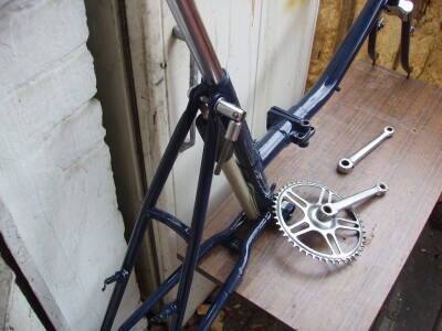

Немного из истории. Фотки с текстом почти не связаны, и портреты друзей там мелькают чаще моего :)
Кроме детского велосипедизма, который естественным путём в юности выродился в мопедизм-мотоциклизм-автомобилизм (последний я похерил в 2005 г, ибо дорос до 110 кг), был ещё туристический в середине 90-х. Работал я водилой на троллейбусе, попал в отпуск. Как порядочный водила, две недели беспробудно пробухал, естественно - дорвался, а потом стало надоедать. И чё-то мы с другом, решая, как бы его развлечься, решили (хз с чего) устроить велопоход. Купили по обьявам два спортивных велосипеда - СШ и Спорт, палатку, спальники. Я тогда что-то краем уха слышал про спецзаказы, и считал, что мой Спорт круче, чем Старт-Шоссе друга :D
006_cr.jpg [ 230.09 КБ | Просмотров: 10519 ]
(Мой В-542 с блестящей блямбой на системе) Сначала велы просто перебрал в стоке, и так они прошли пару походов. Стартон друга таким и оставался до продажи (он надолго уезжал в Аргентину), а мой немного трансформировался. Тем более, я взял моду ездить на нём на работу и по делам. Кстати, я точно не помню, какая у меня была модель - 541 или 542. Хохлома на рулевой, назывался "спорт", мостики штампованые фигурные, бонки перпендикулярные. По разрисовке я такие видел В-541, В-542 и В542-01 (?).. А видел вроде В542-01 и с хохломой и с дешёвой рулевой... Выпуска он был где-то вроде 73-76 г, кажется. Вобщем привык называть его 542.
Потом к нам третий присоединился. И получилась команда - я и два Вовки :). Я с одним из них так и проездили все походы на своих спортивных без крыльев и с рюкзаками на горбу. А другой ездил сначала на Украине, потом купил чудо - горный (неплохого качества, как сейчас вспоминаю, за полторы зарплаты, кажется польский) и принципиально с крыльями и баулами на багажнике. На фотках изредка меняемся велами.
001_cr.jpg [ 309.57 КБ | Просмотров: 10519 ]
Почему-то нам было удобно рули-бараны разворачивать рогами вперёд (на моём руле, как у механика пробега, полагался доп. бардачок :) ). Тормозные ручки для этого разгибались. Глаголы длинные от складных велов - несоответствие рам росту, как всегда :)
Потом я впал в то, что спустя годы назвали крокодиловодством :D Деньги собирал на железяки, чтоб ещё семью не обижать, хотя зарплата была - тьфу. Импортные железяки только-только начали появляться в продаже. Купил цепь Sachs многоскоростную (могу пробурчать - сейчас таких не делают, или у нас, в третьем мире, не продают :( ) Перекидку с надписью Шимано-СиС, манетки СанРайс - откровенно дешёвое китайское говно, зато индексное и на руль вывел. Попалась огромная задняя звезда на 28 зубов на туристовскую 4-звёздочную трещётку - влепил вместо штатной большой. Меня гипнотизировало, как легко басурманский механизм перекидывает цепь при такой большой разнице соседних звёзд. Да-да, я страдал этой хернёй с передачами и умничал насчёт особенностей всей этой лабуды, мог популярно объяснить, почему пятерик лучше четверика, и как легче ехать в гору и нести другую популярную ныне убедительную чушь с очень умным портретом на лице :D Только давно перестрадал этой ересью.
004_cr.jpg [ 337.23 КБ | Просмотров: 10519 ]
Ну, не очень давно - на сине-жёлтом стартоне первый год с наслаждением щёлкал, а потом постепенно перестал, когда наигрался. Только перед крутыми подъёмами не ленился пониже передачу врубать. В какой-то момент это стало принципиально (узнал про фиксы, ужаснулся, как они в горы ездят и захотел попробовать), и за два года перед расставанием с тачкой я честно ни разу не щёлкнул. Чесалось буквально первые два дня. Ездить оказалось ничуть не тяжелее. Просто немного техника другая. 15-20 лет назад, во времена тех походов, я не мог на Украине в гору заехать, сейчас могу сделать это с сигаретой в зубах. Зато Вадиму с сине-жёлтым стартоном достался почти непользованный механизм :D
Коль уж заговорил об этом. Та дешёвая (15 грн) перекидка Шимано СиС и в паре с ней та дорогая (25 грн при зарплате 180-200) цепь Закс и за 6 грн манетки отработала на нескольких велах - после туризма у неё был многолетний дачный алкобайкинг, и клацали ей изрядно - много лет (под 15) чётко, мягко, красиво, без износа и обслуживания - ну, иногда грязь ногой сбивал. Гогда тросики ржавели или забивались - да, глючило. Но сама перекидка - никогда. Ушла от меня буквально пару лет назад. Работала строго на туристических четвериках ХВЗ с родными звёздами. Одну зиму вел перезимовал на улице (закрытие сезона удалось - с ужасом обнаружил это весной). Да, и несмотря на гм.. некоторый опыт эксплуатации многоскоростных систем, вообще не умею рассуждать о ресурсах компонентов. Ни звёзды ХВЗ, ни цепь Закс, ни перекидка Шимано СиС не проявили признаков в износа за всё это время и поводов к таким рассуждениям. Даже поговорить не о чем :) . Цепь, кстати, сдохла от той зимы на улице - видимо попала вода, потом замёрзла. Некоторые звенья разорвало. Точнее, появились трещины на пластинах.
Так что я очень рад за продавцов дорогих современных механизмов :D Блин, и вспомнил же, почём покупал!
Да, продолжу. Одно время у меня спереди даже стояла эллиптическая малая звезда. Но то ли звезда была неправильной (слишком большая разница между осями эллипса), то ли я её не под тем углом ставил - не понравилось, помню.
Потом добыл вал на квадрат в родную каретку и трёхзвёздочную систему с алю шатунами и стальными звёздами. Левый шатун от той системы лежит тут недалеко и во всю используется - для снятия напряжения спиц по Шелдону Брауну. Кстати, в итоге я те квадраты раздолбал - то ли не уследил за затяжкой, то ли ещё чего - не помню. Вобщем, квадрат не оказался панацеей от кривых рук. Помню, что когда это стало просто дачным алкобайком, какие-то жестянки прокладывал, а потом поставил систему от Украины. К тому моменту передней перекидкой давно не пользовался - на даче она нафиг не нужна даже передачеманам. Да и паршивая она попалась.
