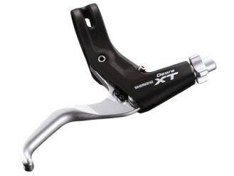

Timur писал(а):
И еще. Насколько я понимаю, у меня совдеповские кантилеверные ручки? И тормозные ручки от вибрейков не подходят?
У меня стоят ноунейм ручки, совмещенные с триггерными манетками.
Кажется, у меня как раз вибрейковые ручки, штатные ручки-слоники мне не нравятся.. А крабы штатные, но колодки импортные, длинные, несимметричные. Поскольку ободья стоят двойные Remerx, биения малы и зазор между ободьями и колодками невелик, что дает малый ход ручки. Отлично тормозит - только подумаю - и уже остановился :D Так что с вибрейками не буду связываться, хотя была такая мысль.
Ручка тормоза по профилю похожа на эту:
ручка тормоза.jpg [ 6.86 КБ | Просмотров: 2638 ]

По тормозам. Те, что я видел, примерно такие же.
Просто тут на форуме читал, что у совдеповских ход 35мм, у вибрейков 25мм.
Сегодня на свежую голову посмотрел, что я там понастраивал ночью - у меня сейчас ход ручки до блокировки колеса 15-20мм. Можно и еще меньше, но вдвоем надо, один тросик натягивает, другой ручку контролирует и затягивает гайки. Колодки у меня новые, а клещи стоковые.
Я как-то один все сделал - надо лишь на ручке и на держателе упора троса (том, что на колонке) завинтить до упора регуляторы, а потом вывинчивать,пока не получится минимальный зазор и не начнет цеплять обод.
И еще, перед вставлением тросика можно вытащить возвратные пружины у клещей и прижать пальцами к ободу обе колодки. Или привязать :smile: )
