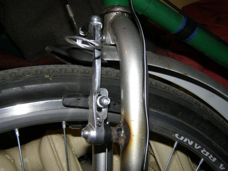

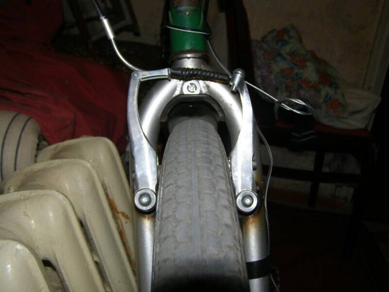

В процессе покатушек выяснилось, что резьба на передней вилке сношена основательно, была приобретена, нонеймовая китайская вилка без опознавательных знаков цена вопросов 30грн+10грн(сварка)+5грн(брейк-боссы). Вынос на вилке оказался выше примерно на 5 см, был отрезан. Практика показала что вилка не совсем годиться для ВИ так как она шире моей вилки примерно на 5 см(мерил штангенциркулем) в итоге передние ВИ в базовой комплектации не дожимали до колеса. Вылечилось подложкой шайб под колодки. Стало лучше)

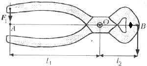

Alexseder писал(а):
ЗЫ. Вопрос к знающим как расцепить замок на цепях КМС в частности на Z30, защелкивается он легко, а вот как снять ума не приложу
Для этого я купил на блошином рынке старые щипцы для сахара, немного поработал над ними трехгранным напильником, и вуаля - есть дивайс для открывания тугих замков на цепях. Для этого надо поместить пропилы на оси замка и давануть слегка, оно и откроется.

Alexseder писал(а):
...в итоге передние ВИ в базовой комплектации не дожимали до колеса. Вылечилось подложкой шайб под колодки. Стало лучше)
Обратите внимание, что шайбы шаровой опоры колодки имеют разную толщину. Возможно вам просто надо переставить их местами - более высокую поставить со стороны колодки, более тонкую - со стороны гайки.

Передний тормоз работает отменно(собственно когда были приварены брейк боссы то собрав все шайбы и так и этак ну не дожимала одна из колодок вылечилось подкладкой еще одной шайбы колодка стала дожимать ну и я успокоился). А разве в Украине не стандартный диаметр каретки в 40 мм?
