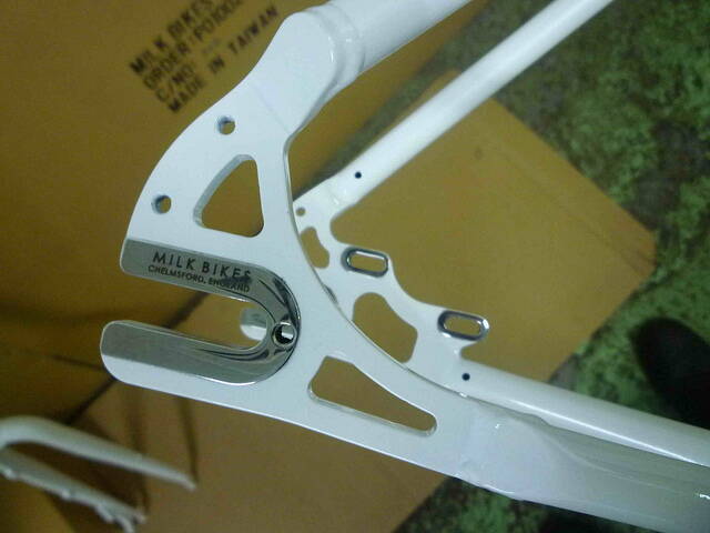

HENK75 писал(а):
что можно сделать отверстия под крепление тормозной машинки с возможностью регулировки,
Овальные крепёжные отверстия показали. Более сложные конструкции - когда колесо, дропаут и тормоз целиком прикручиваются к раме - тоже существуют, но применяют их в основном к кастомным рамам. Да и ценник таких конструкций весёлый.
