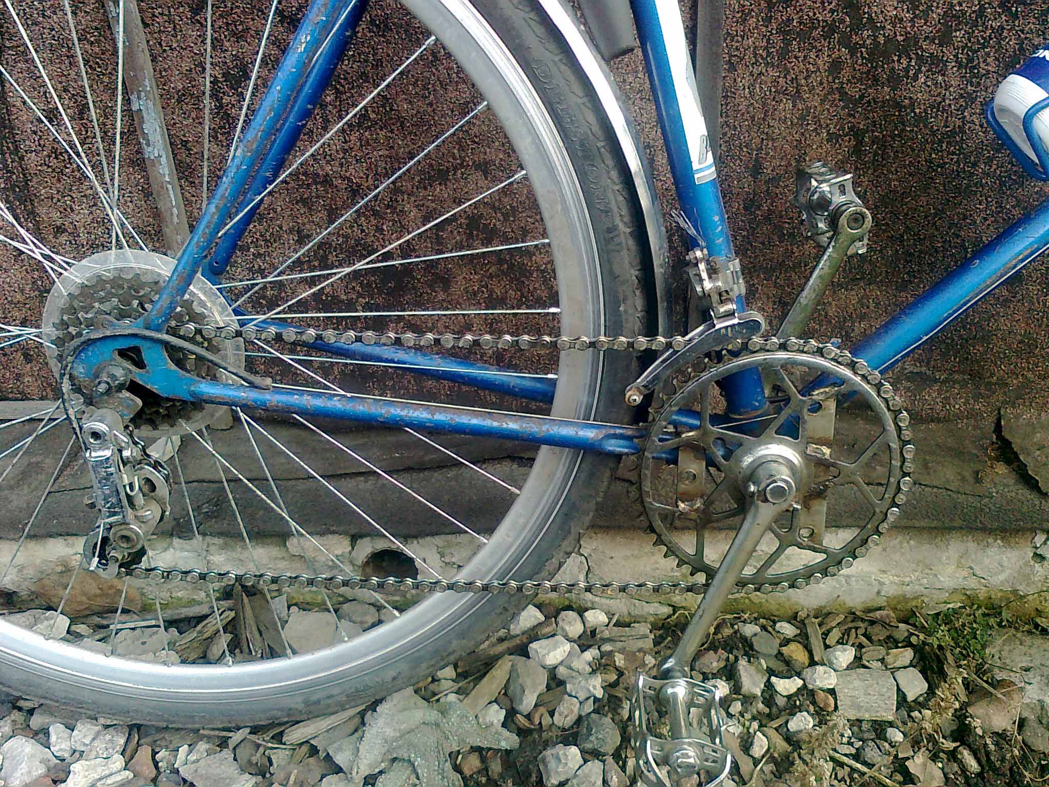

130 км за спиной, раскатываюсь по-маленьку.
Из изменений - убрал трехлапку и ново-старые шатуны, звезды. Причина - на вид ровные, но восмерит звезду хоть тресни, ездил лишь на малой передней звезде, с большой звезды цепь слетала.
Установил родную звезду, диаметр чуть меньше снятой большой, но ощутимо больше меньшей, подъемы даются тяжелее, но средняя скорость увеличилась на 5-8 км/ч. Наконец-то разогнался за 50 км/ч. Всё же 8 лет без педалирования дают знать - устаю ощутимо.
Перебрал и смазал каретку, установил родную переднюю звезду и шатуны, педали поставил новоприобретенные.

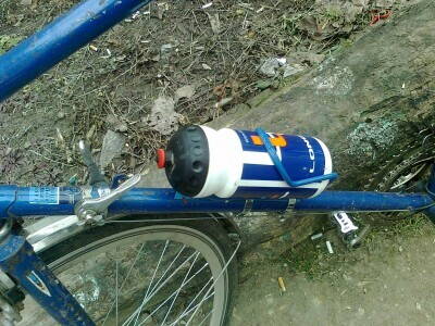

Комментарий к файлу: спорная фляга с держателем

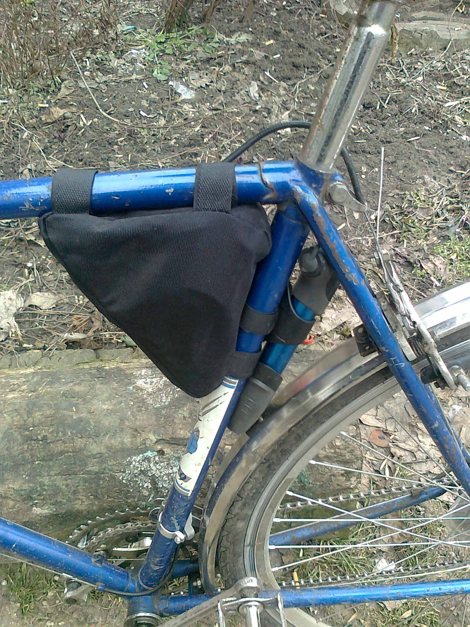

Комментарий к файлу: минимальный "колхоз" только необходимое

Комментарий к файлу: передний переклюк зафиксировал винтами - пусть пока висит, все же надеюсь на добычу норм звезд

Самое смешное, что звезда особо не нарушает картину сурового брутального старинного вела, а вот торба, насос и фляга ашаном отдают. А может на общем фоне оно в глаза и не бросается - Вы ж всё это крупно сфоткали..
