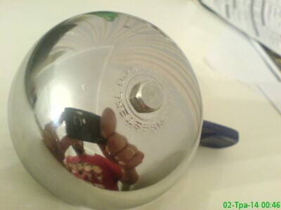

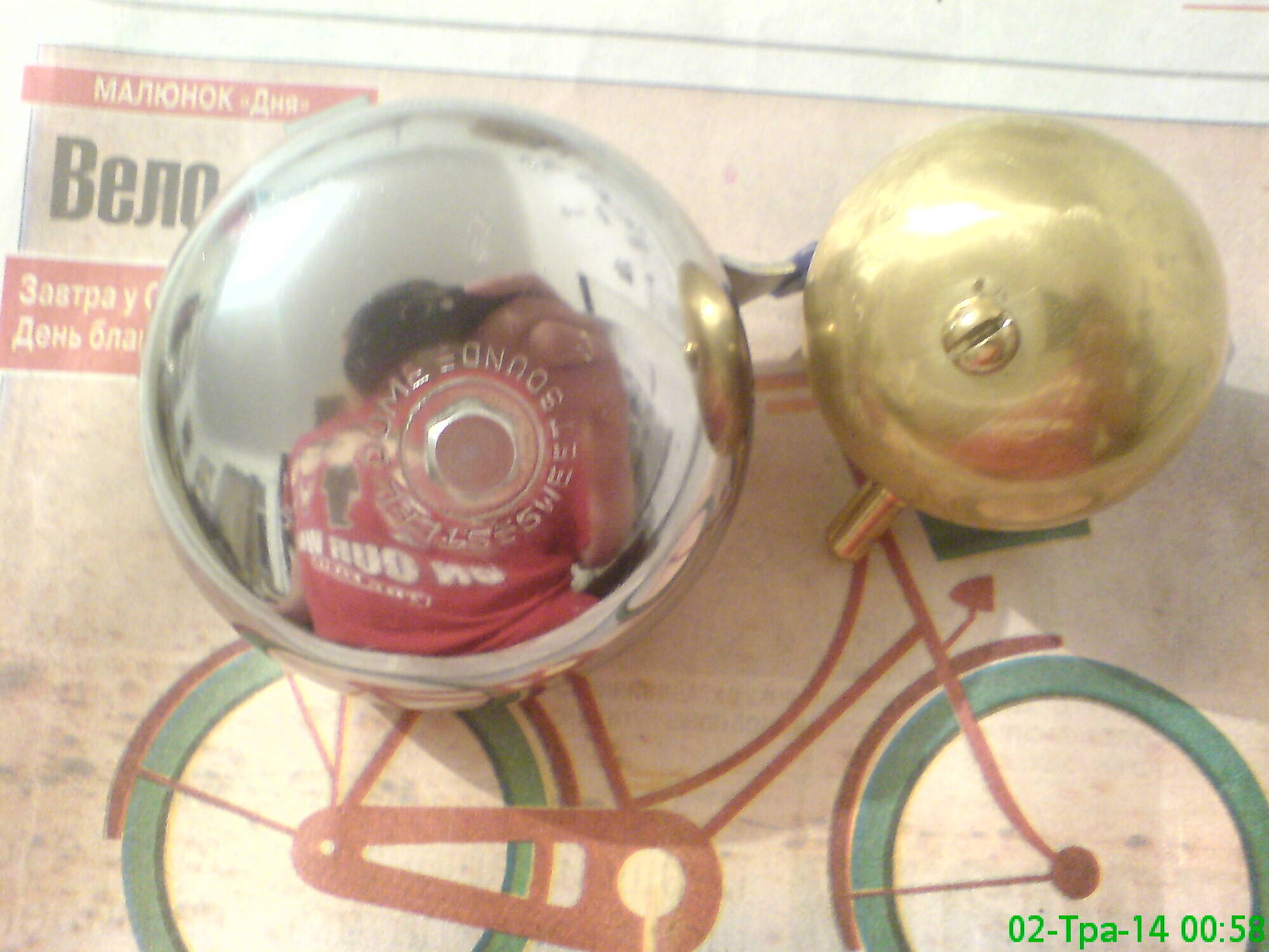

Сьогодні БірБіксі "крупно" повезло :D випадково натрапив на такий дзвіноооок :shock: (діаметр 8см) звук в нього просто шикарний і дуже-дуже голосний !!! Країна походження не відома, придбав його в маленькому містечку Стрий (Львівської обл) в магазинчику-майстерні заваленого всякими голандськонімецькими секондхендними байками. З букв на ньому тільки: "sweet sound - steel dome"
Для ідеального вигляду,як на мене, він потребує легенького абгрейду: заміна болта і тюнінг клафіші :D
Якось на днях займусь і відчитаюсь в темі про дзвінки :yes:

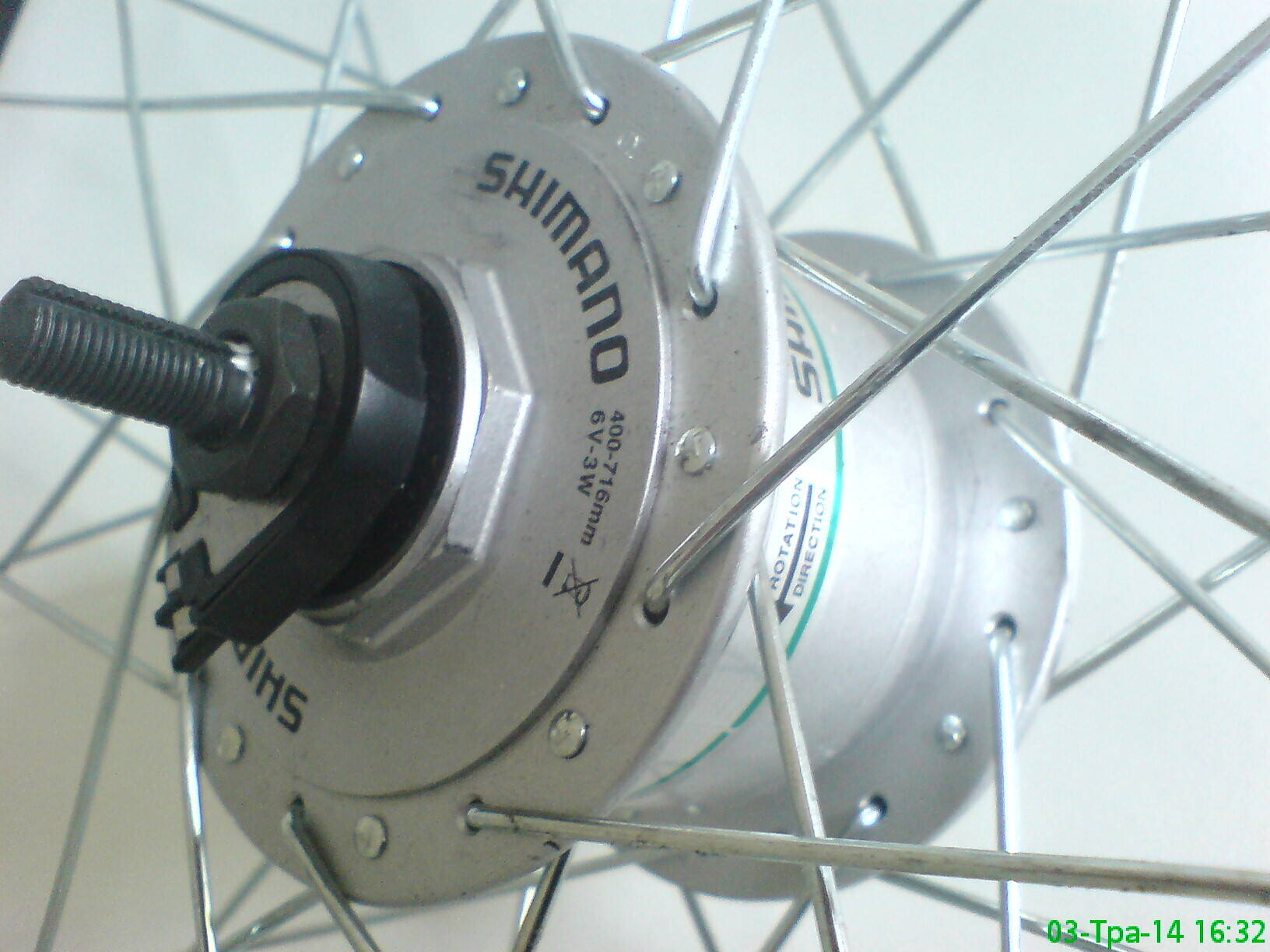

Сьогодні при нагоді (і за дешево), купив новесеньку дінамовтулку Shimano DH-3N20 :Yahoo!: в зборі з колесом 26" (яке нах не треба)
Динамо-втулка Shimano DH-3N30.
- Напруга/Потужність 6В/3Вт
- Відстань між контрагайками 100 мм
- Довжина осі 140 мм
- 36H
- Втрати на холостому ході (низькі оберти) = 0,045 Nm
- Втрати на холостому ході (високі оберти)= 0,144 Nm
В епоху LED., можливо вона і не дуже актуальна, але ну хотів я її, хотів ...
Чи буде вона ставитись на колеса БірБікси, ще під питанням, але певні задумки є, тому і хвастаюсь в цій темі :yes:

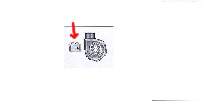

Єдине,що хотілось би знайти оригінальний роз'єм на 2 піна (папка є, а мамки нет :sad:) може в когось десь валяється ?!

Ха-ха, кааак потащит эта динамка за собой алю обвес - будет сестра ББ-второму :D Та норм, поздравляю, конечно.
А если её на ББ1? А то как-то азиатскую втулку на Амиду :doubt:
Звонок у меня похожий кЕтайский есть огромный. Звук - волшебный. Причём двухголосый - там два колокола, при движении в одну сторону один колокол работает, при обратной - второй. Думаю, мой звонок - китайская перепевка твоего :yes:

угу так і працює двохтонально ... або "перепевка", або брати кЄтайці :D

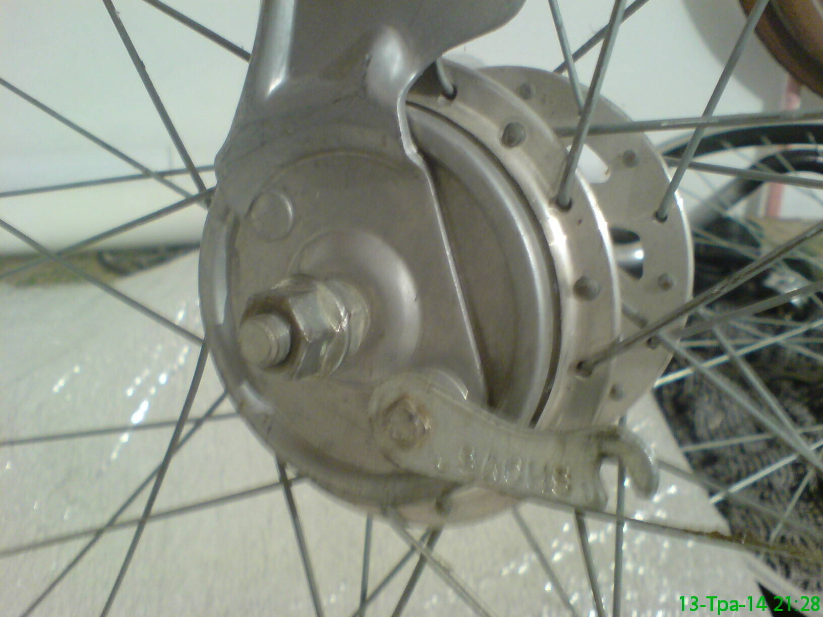

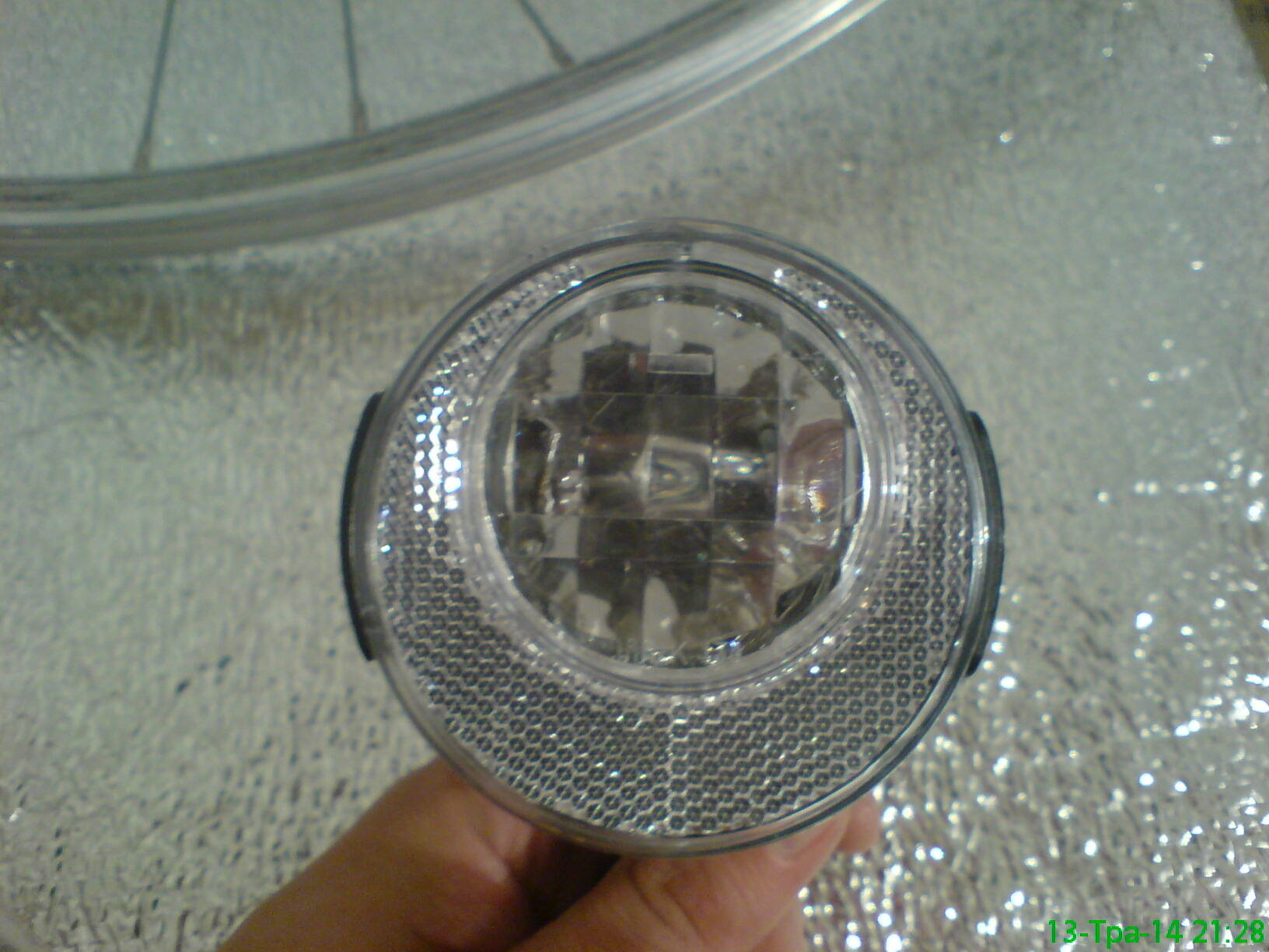

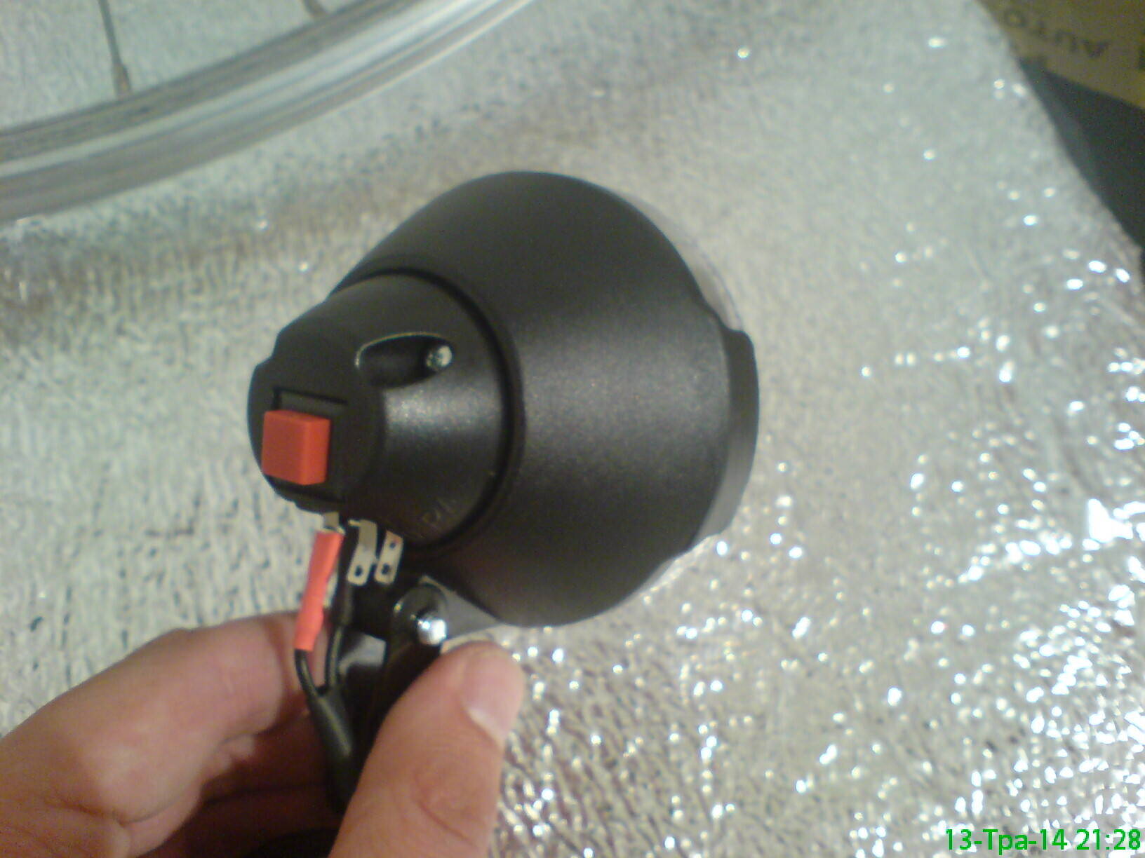

Сьогодні на мене неочікувано напало оце :D викладаю в цій темі так як гіпотетично це можливі з.ч для цього проекту ...
Передня втулка с барабанним гальмом Sacks в зборі на 28" алюмінієвому Євроободі + ЄвроАшанівська фара для недавно придбанної динами ... звичайно під тюнінг :wink:

:shock: Ух ты - фтулки повалили! Поздравляю. Это тебе не viewtopic.php?f=31&t=160854&start=540#p1250218 :lol:
Амиде понравится втулка-соотечественница :yes: Наверное, она и родилась с комплектухой этой фирмы.

Ну всьо тепер знов пайка :eek: ...але дорога накатана , досвід є тепер головне задню не промахати. )))
