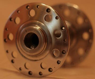

Был на рынке — теперь я счастливый обладатель передней втулки СШ
класс, я себе тож возьму наверное.
слух а ты ее полировать не пробовал? шоб блестела как у кота .... глаза :))

Я вот не определился еще. Изначально у ШС втулки вроде как фланцы матовые а межфланцевый боченок глнцевый.... Вот я думаю оставить как было, только привести в божеский вид, или все отполировать, или может покрасить вообще.

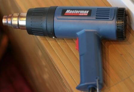

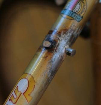

Вчера окончательно припаял бонки.
Вот таким вот феном (любезно предоставленным в мое пользование коллегой) собственно и проводились работы
fen.JPG [ 20.3 КБ | Просмотров: 2400 ]

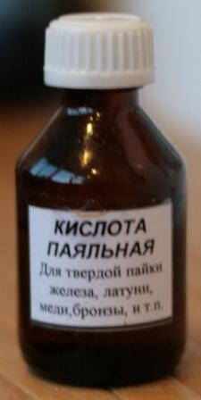

Вот такой кислотой пользовался
acid.JPG [ 16.76 КБ | Просмотров: 2400 ]

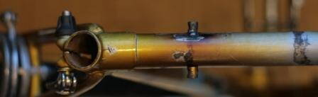

Припой израсходовал весь, потому фотки нет. В принципе самый доступный серебряный офлюсованный припой .
Вот что вышло. Верхняя труба, перед:
verhnyaya.JPG [ 16.89 КБ | Просмотров: 2400 ]
Верхняя труба, зад:
verhnyaya2.JPG [ 13.53 КБ | Просмотров: 2400 ]

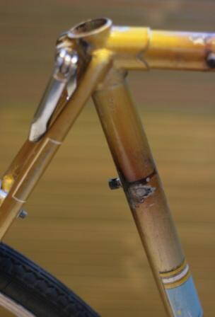

Косая труба:
kosaya.JPG [ 16.4 КБ | Просмотров: 2400 ]

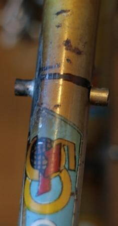

Подседельная труба:
podsedel.JPG [ 17.35 КБ | Просмотров: 2400 ]
Скорее всего в ближайшее время рама полностью разберется для дальнейшей покраски.
Для этого необходимо прикупить жидкость для снятия старой покраски.
Красить. теоретически, буду у отца на заводе, там порошковая, хотя и не большой диапазон цветов. Думаю будет серый.

Приблизительно представляя расцветку будущего крокодила решил, что втулки должны быть черными.

morze писал(а):
Нашел мануал по химическому чернению алюминия и сплавов.
Ищу реактивы.
я бы не чернил, или отполировал (предпочтительнее) или окрасил.
ИМХО очернишь ты только фланцы, а хром так и останется на втулке - не оч красиво будет.
А по поводу пайки бонок - полный зачет, я тож так хочу :oops:
Мне кажется, что покраска - не очень надежная штука. На счет чернения: а разве межфоанцевая часть втулки не алюминиевая? Помоему, очень даже алюминиевая. А если так, то она также поддастса чернению, причем средняя часть будет глянцевой, а фланцы матовыми (если я их не полирну конечно).

Черт...похоже между фланцами втулка стальная (((((
так оно и естьтак что я бы полировал алюминий и всё.

Отполировал втулку. Решено - красить её не буду.
IMG_8641.jpg [ 19.16 КБ | Просмотров: 2316 ]

morze писал(а):
Отполировал втулку.
супер, теперь надо выбирать обод и уже под него спицы.
колесо должно получиццо очень-очень симпатичным... :smile:
