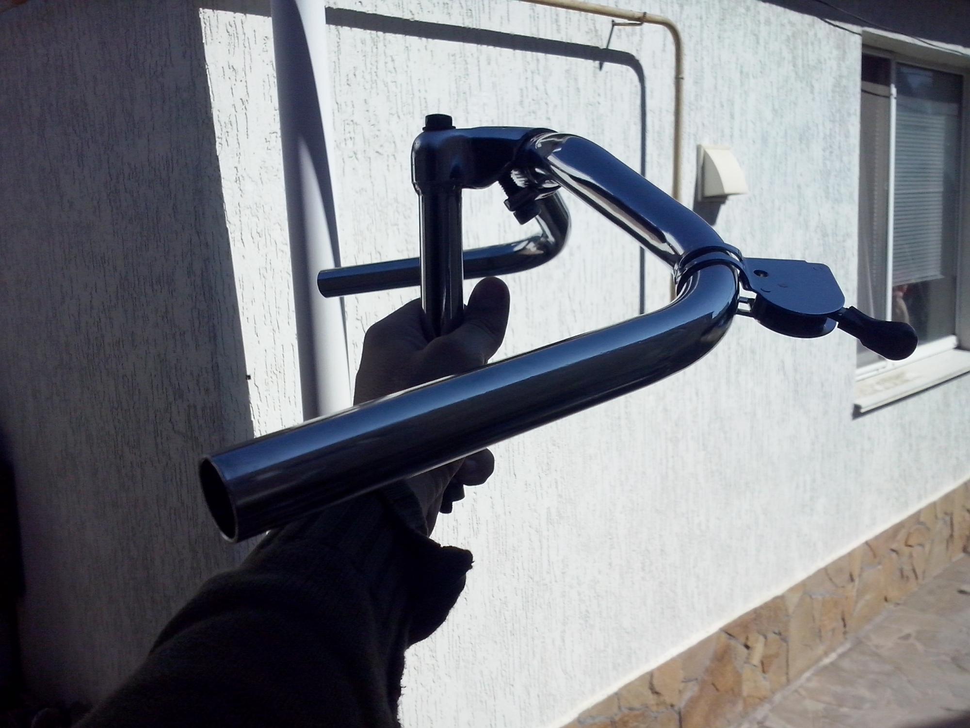

Руль такой
4.jpg [ 252.05 КБ | Просмотров: 1733 ]

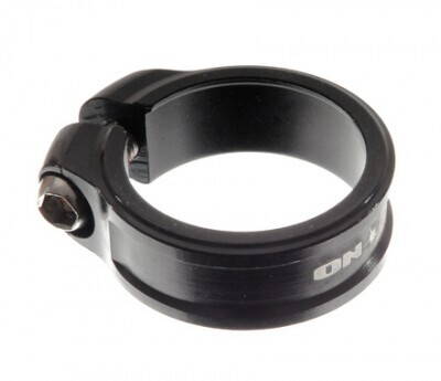

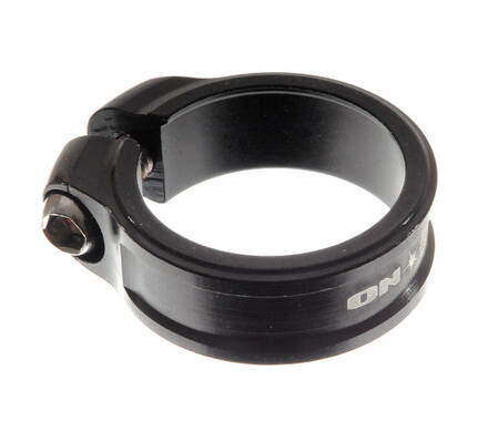

тогда конечно - сверху пусть будет хром. Под кожу или намотайте тканевой изоленты или на клей посадите, что бы не сползла со временем, а лучше и изоленту на клей и кожу сверху :yes: . Не думаю, что просто усушка (если натягивать её мокрой) даст достаточное сцепление на этом гладком красавце. Хотя можно хром хомутами закрепить - видел когда то на каком то сайте: хромированные и цветные продавались, выглядели пристойно
on-one+seatclamp.JPG [ 67.84 КБ | Просмотров: 1727 ]
вроде такого, но есть и по-уже.

Я бы вместо тканевой изоленты старую камеру подобрал. И гладше повехность (кожа довольно хорошо "просвечивает" основу) и не скользит и дополнительно вибрации сглаживает. Единственное нужно ухитриться натянуть.
