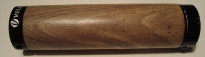

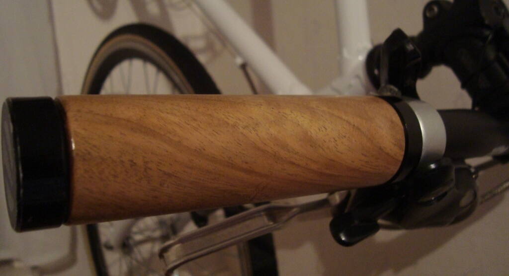

Дякую Бегущая Черепаха зараз виправлюсь)
Одна з моїх робіт засвітилася в Миколи на "Аміді"
Додам сюди ті,які ще можливо не бачили.
Матеріал,горіх.
Комментарий к файлу: Моя перша робота,на свій проект http://tourist.kharkov.ua/phpbb/viewtopic.php?f=31&t=166215
DSC_0563.JPG [ 336.63 КБ | Просмотров: 10746 ]

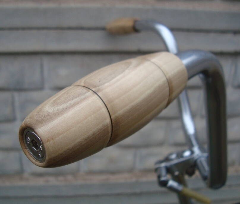

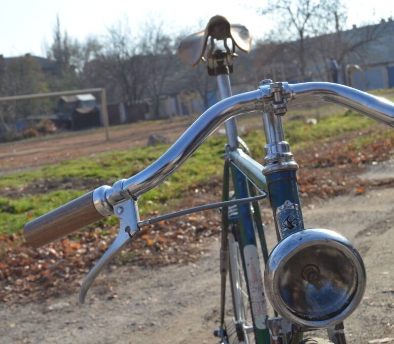

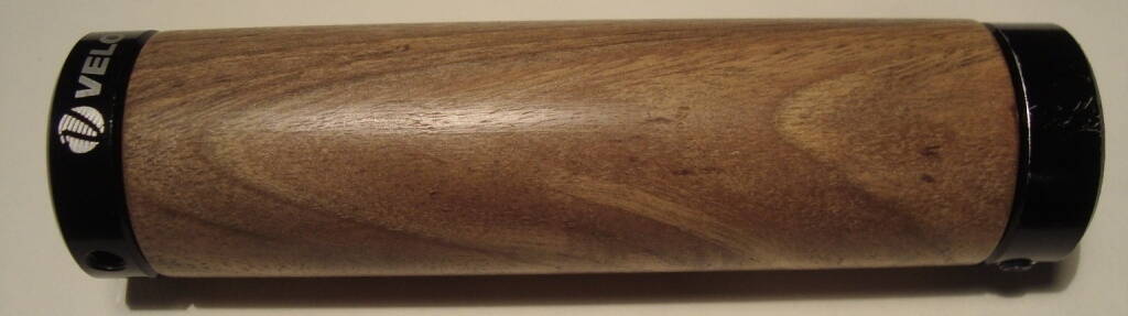

Комментарий к файлу: Сподобалося,виготовив і на свій туристичний велосипед http://tourist.kharkov.ua/phpbb/viewtopic.php?f=31&t=39560 Як себе покажуть,побачимо.
DSC07713.JPG [ 200.3 КБ | Просмотров: 10746 ]
DSC07714.JPG [ 134.27 КБ | Просмотров: 10746 ]
Комментарий к файлу: Встановлені на аісті,його я показував в темі http://tourist.kharkov.ua/phpbb/viewtopic.php?f=31&t=166215&start=285
DSC07733.JPG [ 162.63 КБ | Просмотров: 10746 ]

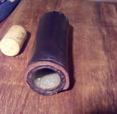

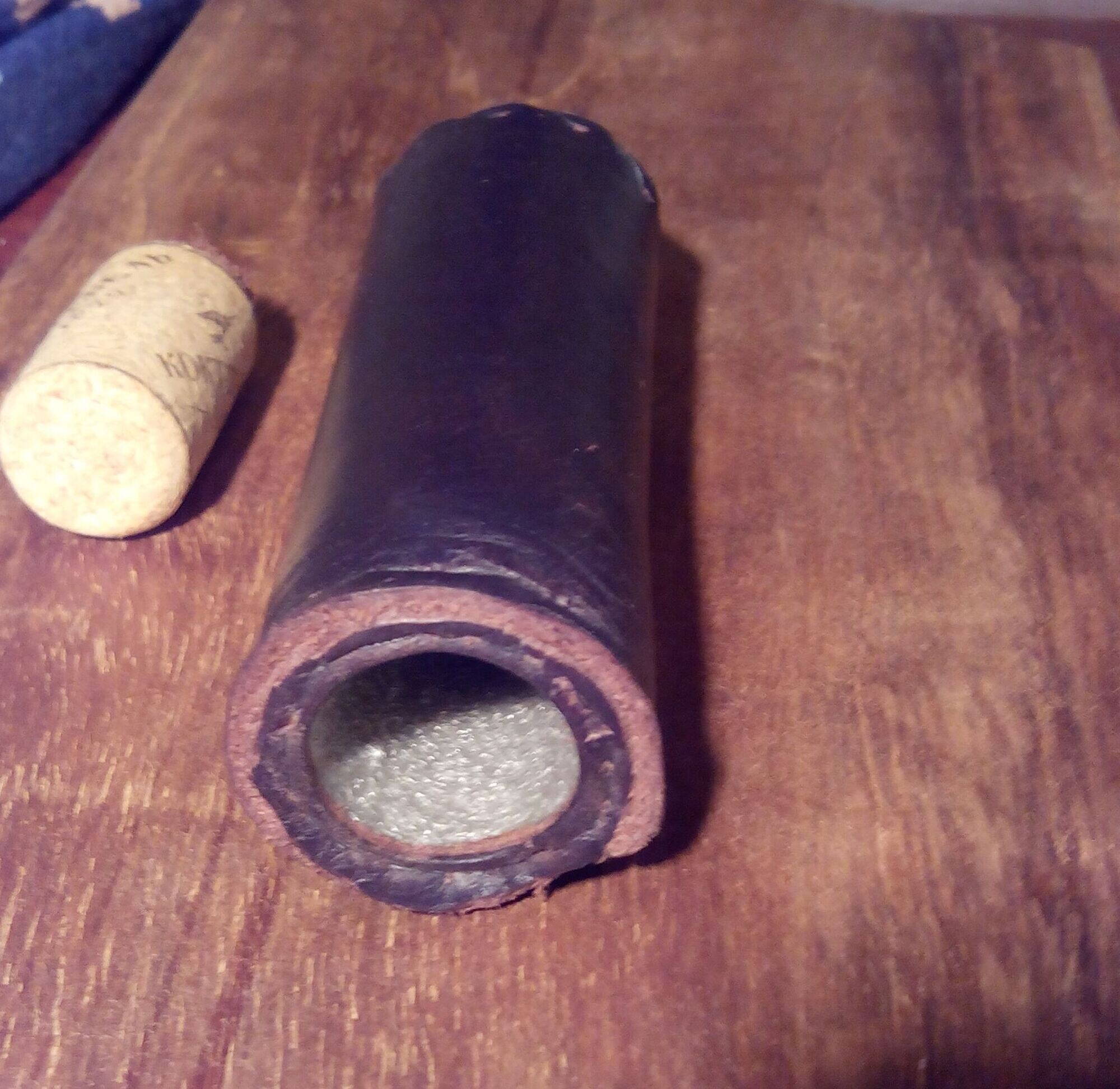

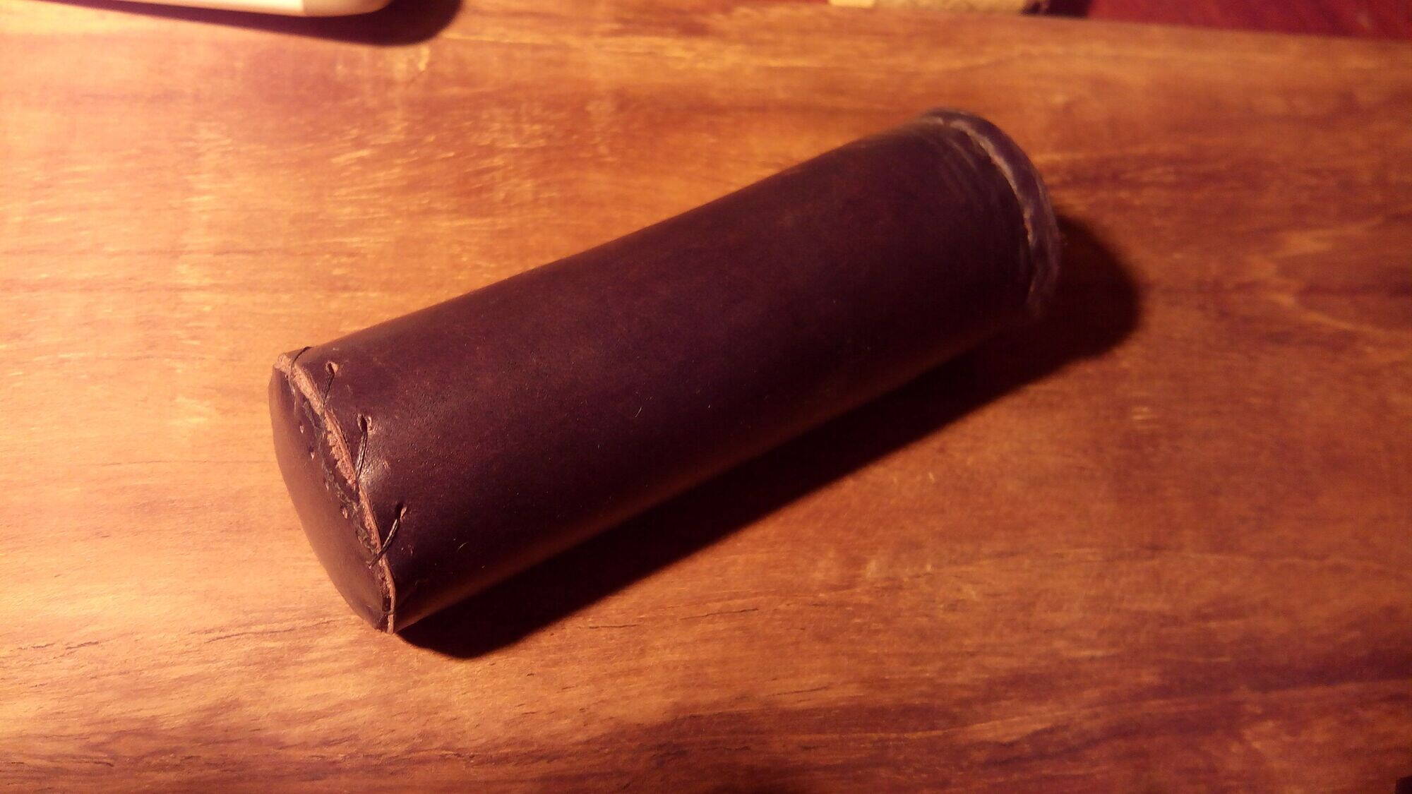

как вариант подкладки можно использовать трубный утеплитель продается на стойрынках, трубка 2-3 метра не помню, стоит копейки диаметры разные(себе взял 18 мм на 22 руль). выбрал его т.к. нравятся ручки потолще - они пмсм удобнее. Сделал кожаные ручки из голенища сапога себе на пробу. первое впечатление - мягкие и пушистые теплые )),частично деформируются, вибрации гасят.
ручка кожа.jpg [ 437.97 КБ | Просмотров: 10717 ]
ручка кожа2.jpg [ 648.64 КБ | Просмотров: 10717 ]
на утеплитель наносил чуть 88 клея и сшивал, к рулю тоже клеил, сверху бесцветный крем для обуви - дал впитаться и щеткой как туфли натер

Евгений76 писал(а):
Не так не пойдет, это ж не байк-порн. Здесь полностью с конструктивом, пожалуйста.
Я записываю :D
Там и описывать толком нечего,чертежами я не пользуюсь))
Что касается ручек на свой туристический велосипед,то изготовил по аналогу завода,только из дерева,естественно вскрыл лаком+внутри пропитал маслом льна.
Замки на ручках аля "сигара" полный аналог крепления выноса в вилку 1")
Все просто,нужно только немного включить воображение :smile:

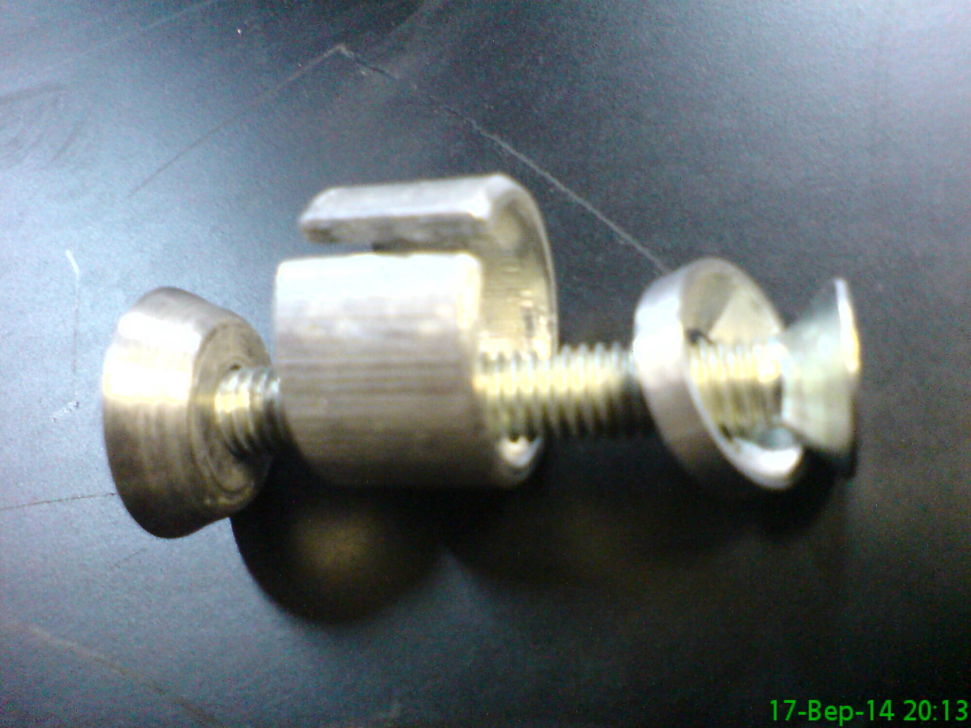

Евгений76 писал(а):
Антон, сам то уже знаю, просто я не один читаю форум.
Знаю, есть люди которьіе читают, а писать по каким-то причинам не пишут.
Дай пару фоток в разрезе или ескизик от руки. :wink:
Добавлю фото замочка.Автор фото Бегущая черепаха
DSC02997.JPG [ 646.22 КБ | Просмотров: 10655 ]

toni73 писал(а):
Добавлю фото замочка.....
Для тех кому недоступны токарные работы.
Такой же замочек можно сделать из резинового цилиндра по внутреннему диаметру руля.
Шайбы на концах плоские, сравнимые с диаметром цилиндра.
При затягивании болтика резина раздувается боченком и надежно фиксируется в трубке.
Резина отлично обрабатывается на наждаке.
