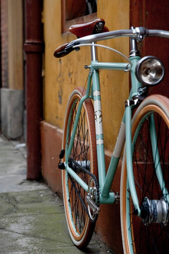

Так руль будет прямой (или ретро).Тормоза как раз годные. Для рамы ищу вдохновение. Типатакого. Планетарки не будет. Хотя...
chiossi-gloria-4.jpg [ 125.71 КБ | Просмотров: 1822 ]
