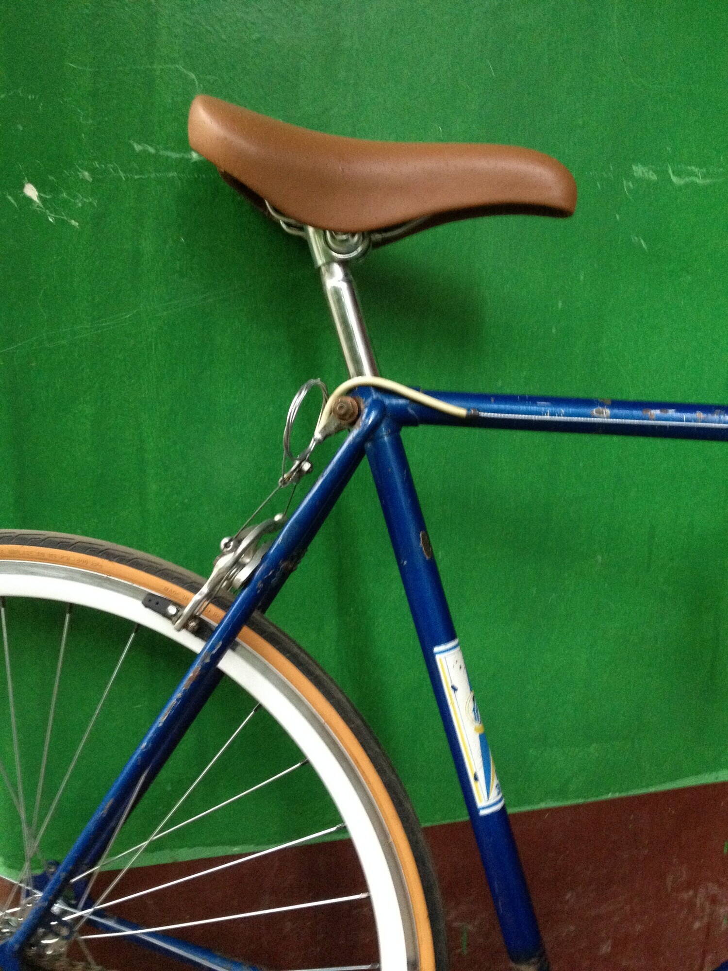

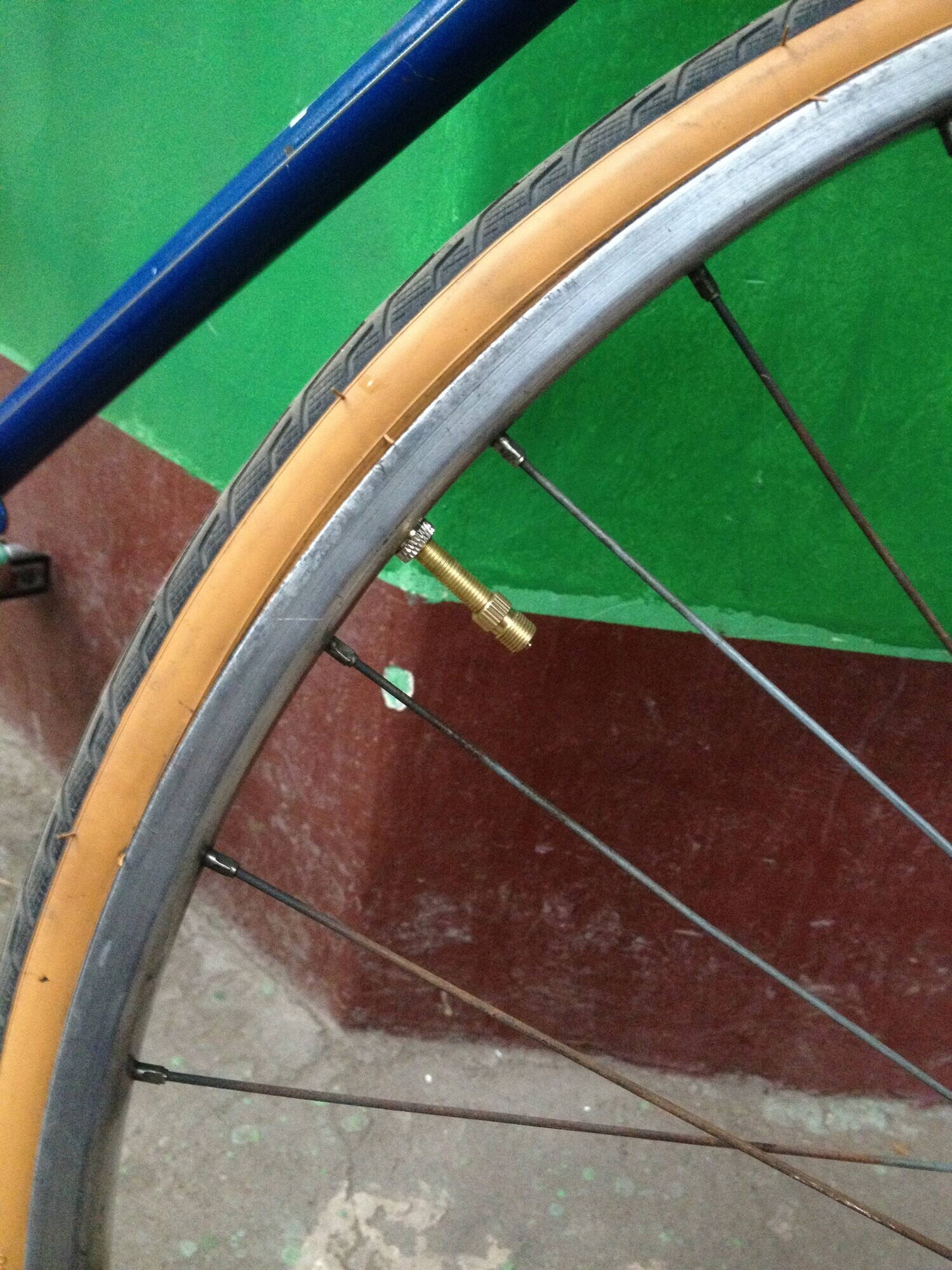

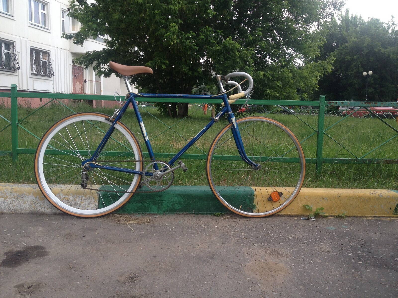

Можно сказать, что восстановление закончено. Колёса накачаны через переходник на шиномонтажке, но вот с передним стремновато-вылезло пару грыж. спустил, ослабил колпачок - вроде нормально. Когда вылезли огрыжиа -спустил колесо и приподнял камеру, чтобы глянуть под ними. Ниппели торчат страшновато под флиппером. Надеюсь не пробьют!
Не могу сказать сколько атмосфер, но меньше семи.
Стало хрустеть на предпоследней по размеру звездочке пока не понял в чем дело.
А сейчас дебют:
Комментарий к файлу: Как он выглядит теперь
IMG_0234.JPG [ 641.19 КБ | Просмотров: 1705 ]
Комментарий к файлу: вот та самая грыжа, поменьше чем перед первой накачкой
IMG_0245.JPG [ 954.49 КБ | Просмотров: 1705 ]
Комментарий к файлу: fobos edisson
IMG_0246.JPG [ 928.4 КБ | Просмотров: 1705 ]
СообщениеДобавлено: 07.06.2014 14:33
По грыже. Спустите колесо, ослабьте нипель. Воткните нипель всередину, посильнее, поставьте правильно покрышку, вытяните нипель и накачивайте.
В узких покрышках точка крепления нипеля на камере не дает правильно стать покрышкам.
Сам немножко озадачился, когда GST 25 мм первый раз ставил. Сейчас стоят как родные :wink:
