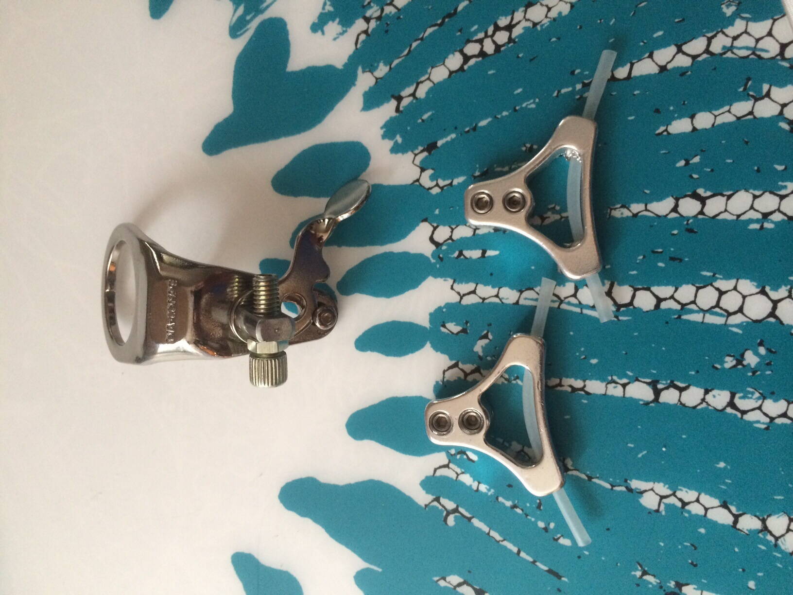

Детальки :wink:
image.jpg [ 526.77 КБ | Просмотров: 2462 ]

HENK75
Красотень!
Что это слева?
Справа, я так понимаю центральная тяга тормозов. А слева?
:pardon:

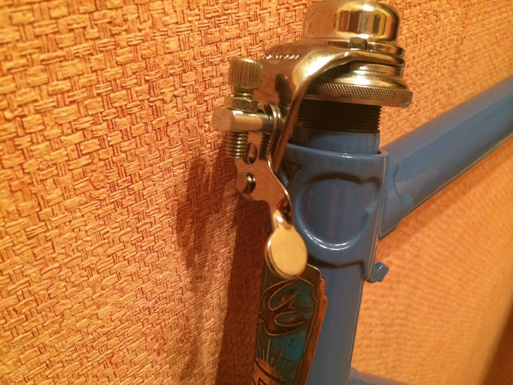

 Заголовок сообщения: Re: Проект Автомат
СообщениеДобавлено: 05.08.2014 23:44
amatol
Клюв упора рубашки тросика на рулевой колонке, он с быстрым разведением колодок с помощью эксцентрика.
