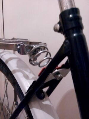

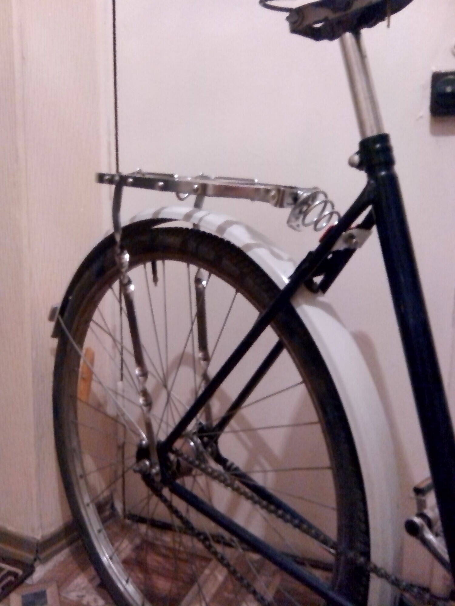

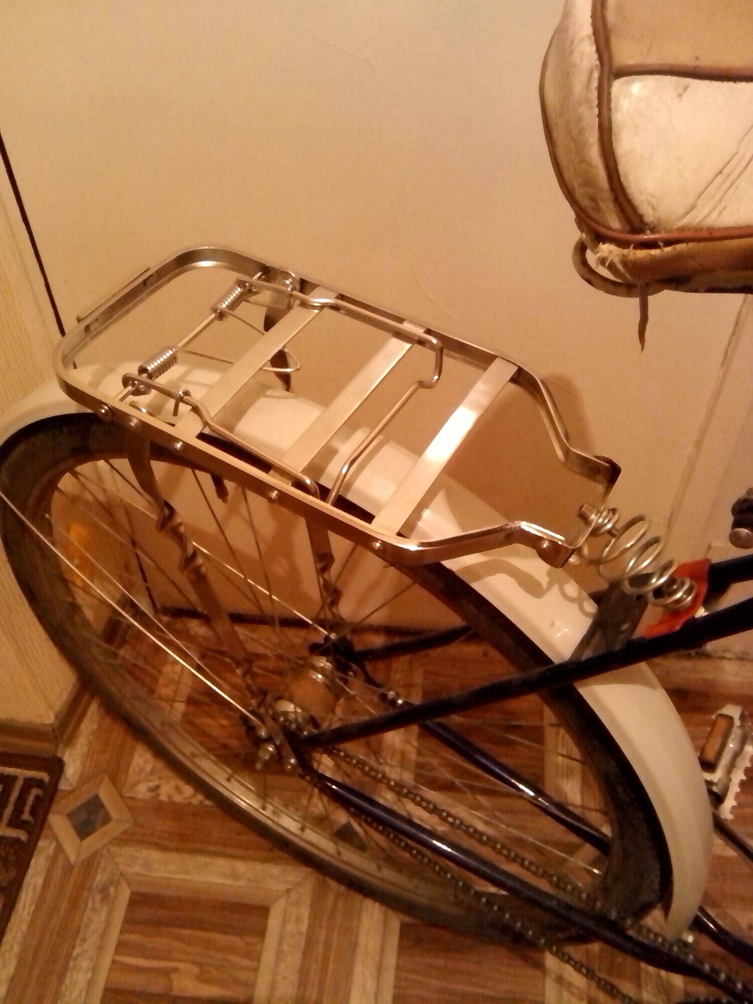

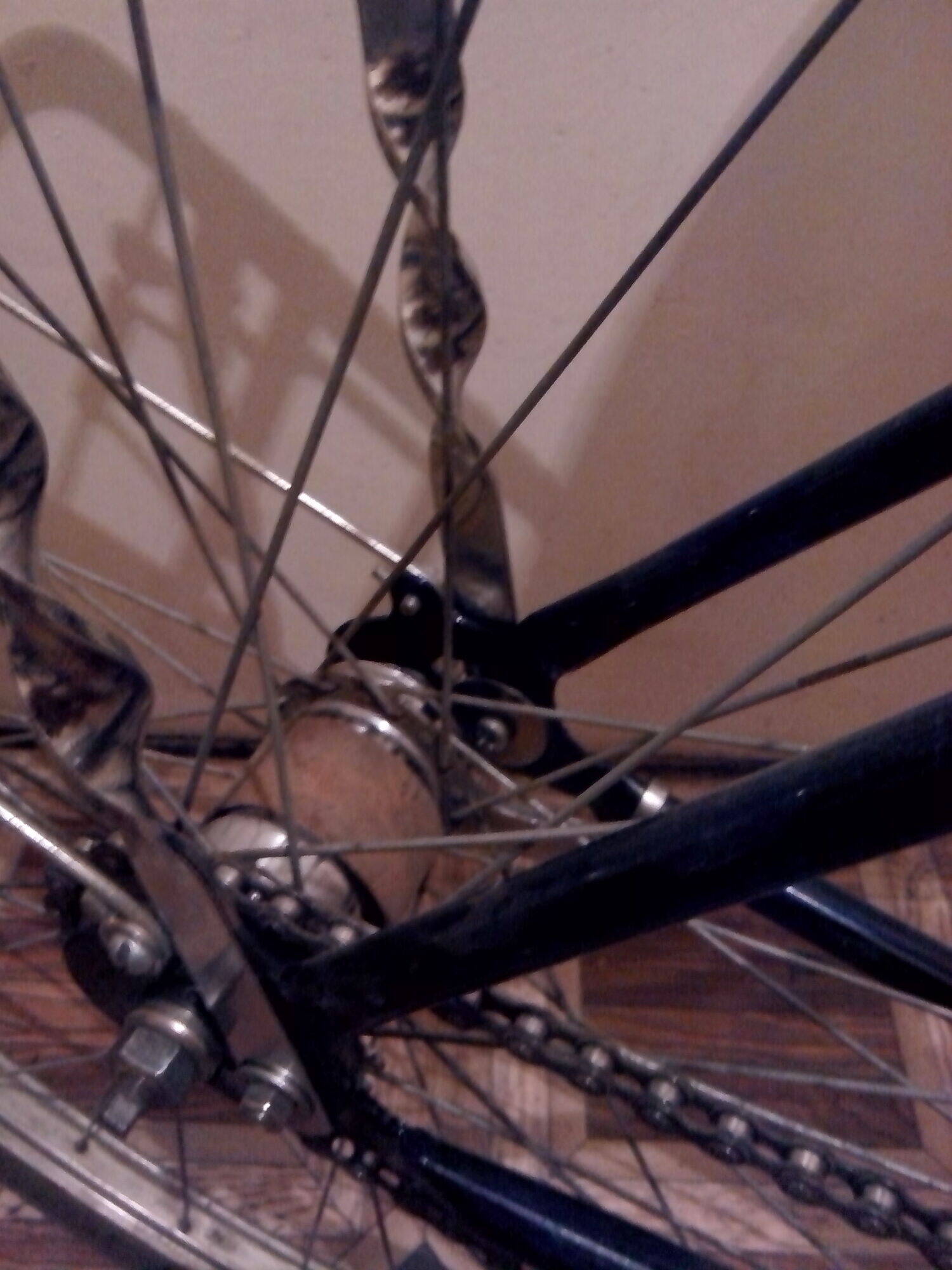

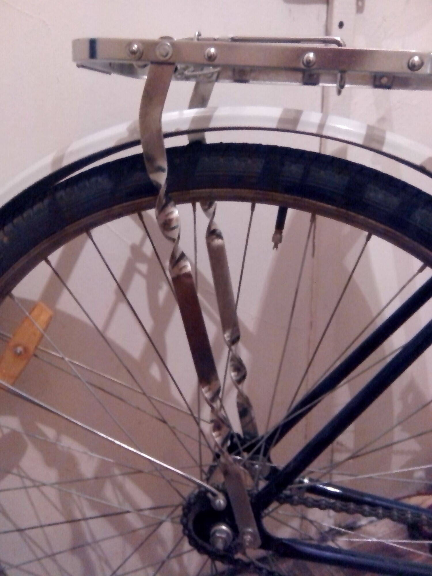

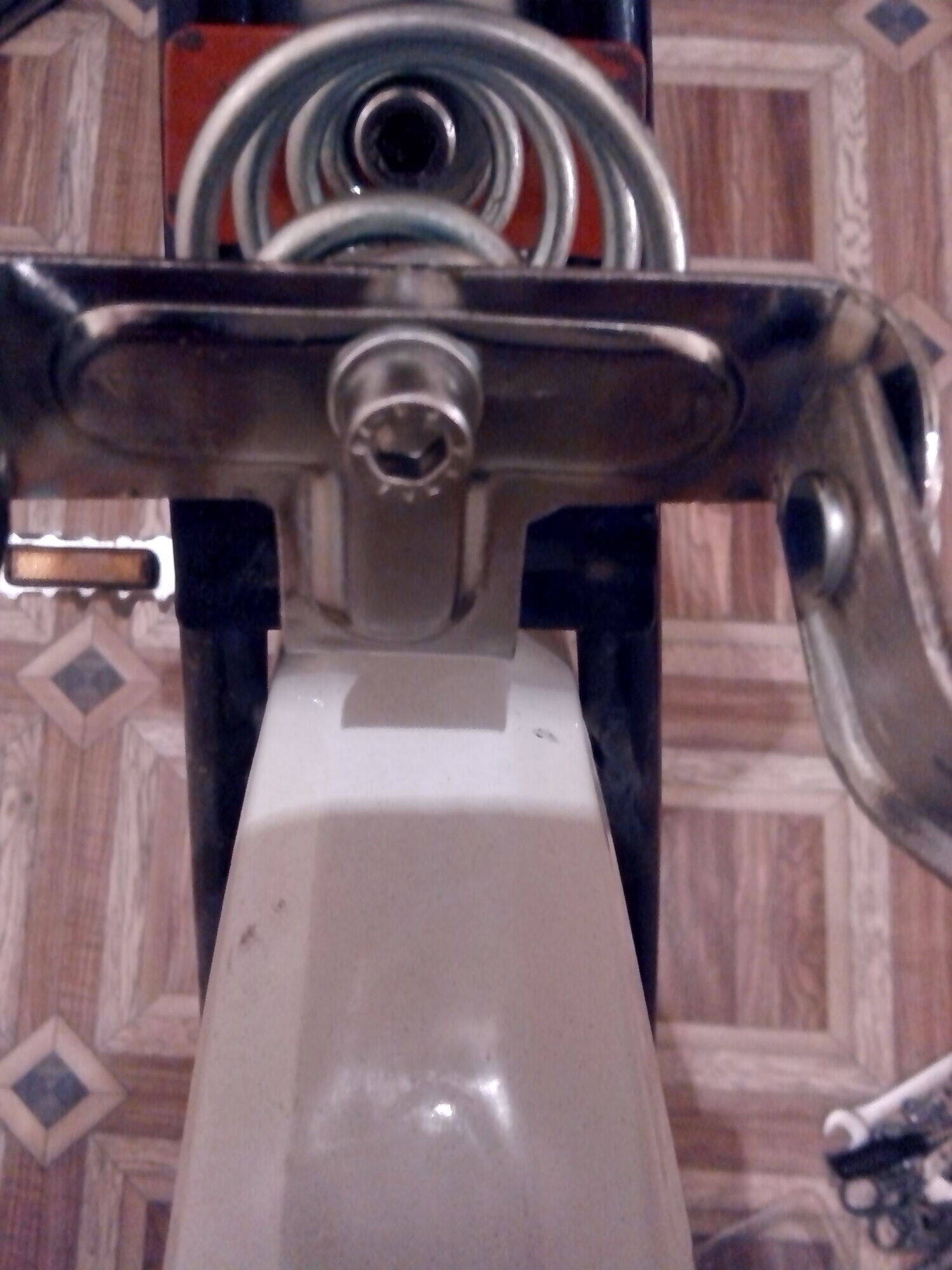

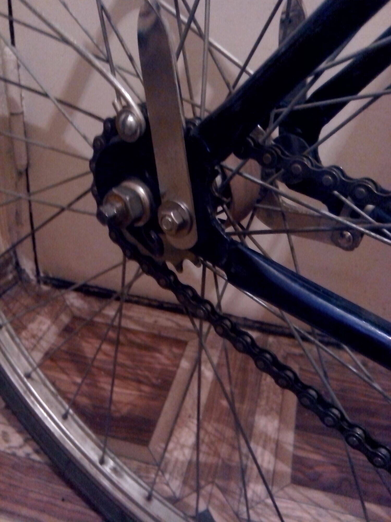

Ну что, спешу порадовать всех: у Доры теперь есть багажник.
Неделю я ломал голову, как впихнуть невпихуемое, то есть наоборот - сделать из маленького большое.
Сначала не получалось, в основном из-за моего желания создать нечто монументальное.
А потом я решил сделать наоборот, что-то изящное.
Получилось или нет - судить вам.
Багажник спокойно выдерживает 100 кг груза если катить Дору и вполовину меньше если ехать.
Конструкция вполне понятна из фотографий.
Заднее колесо снимается-одевается без снятия багажника.
В процессе установки Дороти в своём неподражаемом стиле вертелась, стонала, выбрасывала из-под каретки скамеечку, закатывала катафоты, заламывала руль и в конце в лучших традициях синематографа рухнула в обморок набок на кровать. Но я был неумолим.
Итак, встречайте!
Нержавеющая инсталляция с амортизацией в стиле "Мангал"!
Конструкция призвана навевать мысли о пикнике с шашлыком.
IMG_20140903_211914.jpg [ 404.32 КБ | Просмотров: 3513 ]
IMG_20140903_211641.jpg [ 379.82 КБ | Просмотров: 3513 ]
IMG_20140903_211652.jpg [ 340.77 КБ | Просмотров: 3513 ]
IMG_20140903_211708.jpg [ 399.89 КБ | Просмотров: 3513 ]
IMG_20140903_211728.jpg [ 435.8 КБ | Просмотров: 3513 ]
IMG_20140903_211742.jpg [ 457.94 КБ | Просмотров: 3513 ]
IMG_20140903_211835.jpg [ 395.73 КБ | Просмотров: 3513 ]

Эта дурацкая пружина на багажнике и есть аццкое изобретение давно изобретенного велосипедного багажника.
Мої ровери:
СообщениеДобавлено: 03.09.2014 23:02
Что-что мне подсказывает, что про 100 килограмм это шутка, да и не к лицу это девушке :D хоть и сельской :smile:
А если серьезно жесткости хватает багажнику? Пружина подразумевает подвижность в еще каком-то из соединений багажника, или на задних дропах (будет стирать краску) или между верчонными стойками и грузовой площадкой (разболтается) ну или за счет изгиба все конструкции.
Асоциации с мангалом получились устойчивые :lol:
СообщениеДобавлено: 03.09.2014 23:06
На мой взгляд, если ставить пружину на багажник то более вертикально, тогда пружина работала бы в правильном направлении, на сжатие, а сейчас она работает в первую очередь на изгиб а уже потом на сжатие.
