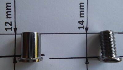

Может проще сходить в магазин метизов, и там подобрать подходящее, например из нержавейки.
По поводу ржавчины на хроме, могу сказать что самый досадный и простой способ это лимонная кислота, на три литра один пакетик. Оставляем на ночь, периодически стираем тряпкой ржавчину, вынули хорошо промыли и отполировали потом смазали.

Появилась мысль, можно найти аналогичные хромированные болты, не от вела.
Биротоугодный материал пойдёт? Титан то есть.
Например http://www.banggood.com/buy/Titanium/89 ... 0_p-1.html, если задаться целью - то такого добра валом.
И вообще народ не брезгует обычной нержой из ближайшего магаза метизов.
Вот то что хромировано/оцинковано - тут швах. Ладно езли узел позволяет разборку, то его можно в домашних условиях оцинковать по горячему.
С хромом беда - местные гальваники почти все вымерли :((( В принципе процесс несложен, но очень капризен (температурный режим, плотность тока, етц).

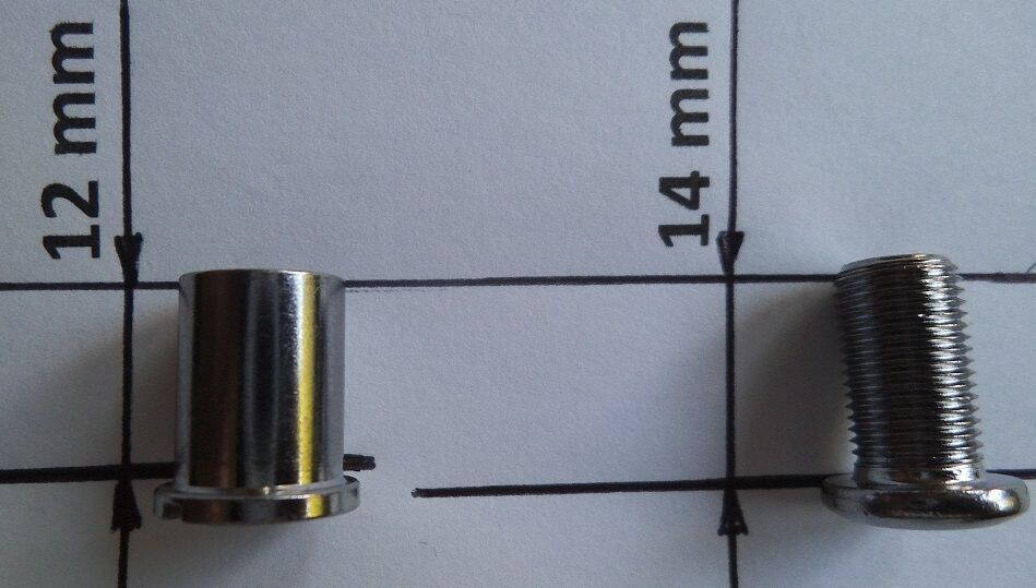

HENK75, Volosaty
Спасибо за участие в проблеме! Надеюсь, может кому-то ещё тоже пригодится. :)
Буду пробовать ВСЕ возможные методы. Пока хочется использовать самый простой - замену.
Очень хороший вариант, как и нержавейка. Можно прилично отполировать и забыть про ржавчину.
Вот только НЕ тех размеров, для современных систем - да (длина: 6,5мм - 8,5мм), для СШ (12-14мм.) - большая редкость.
То-то и оно...

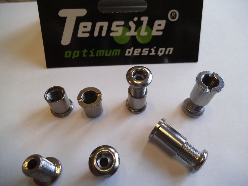

Продолжая поиск, нашёл ещё вот это - Chromoly Steel. Задал вопрос о диаметре втулки, если подойдёт, можно брать.
