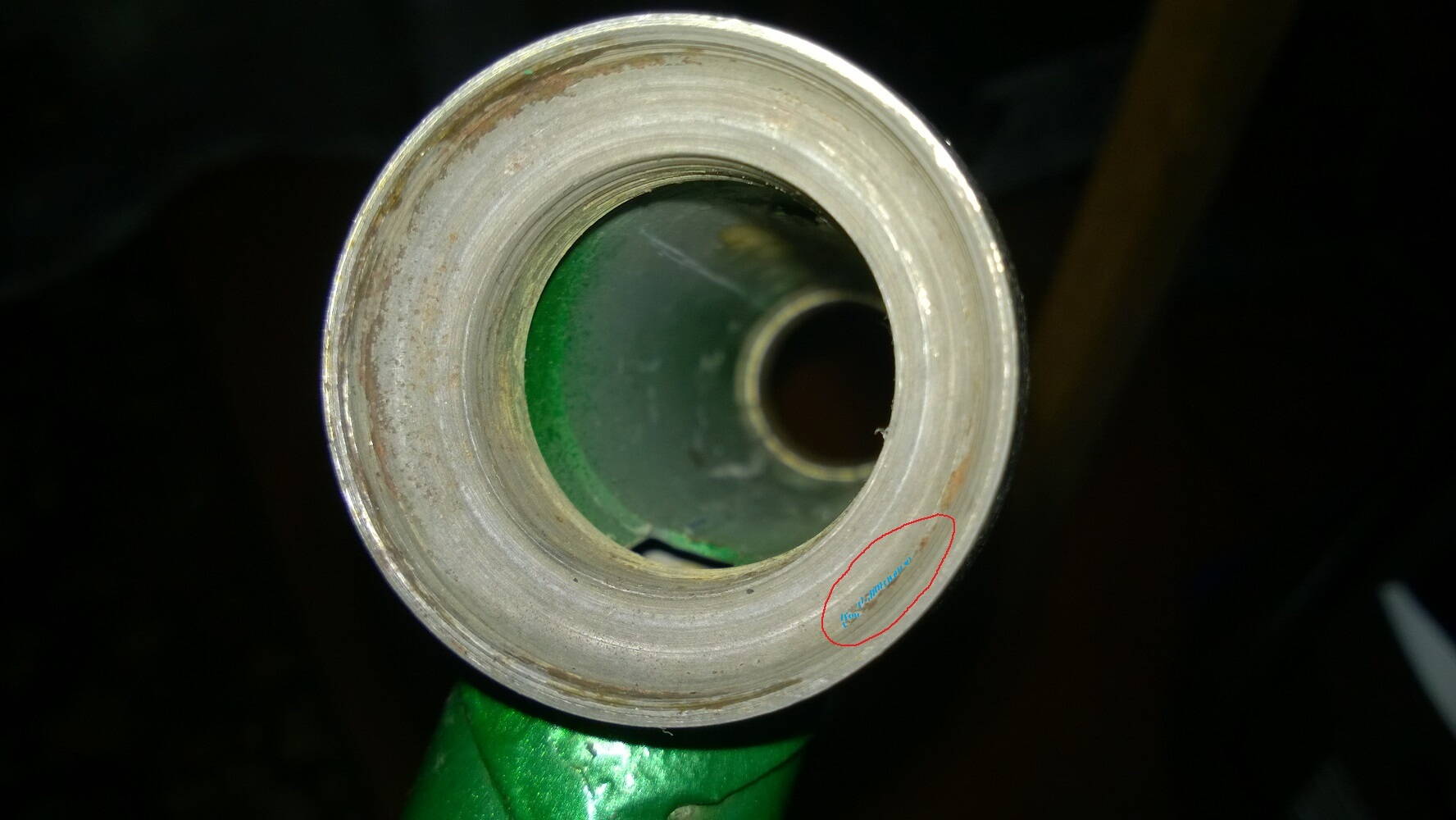

На сколько я понимаю чашка побывала в лимонке прямо на раме, а на внутренней поверхности уже не осталось хрома, вот сталь и приобрела такой цвет и все дефекты стали видны.

Плена - это когда сталь заливали в форму и она уже немного остыла. Тогда кристаллизация захватила пузырь газа, который не успел подняться к поверхности и он застыл. А при прокатке вышел на поверхность. Его края сжаты, но не сварены между собой, это тонкая пленка металла на основной детали.

О! Даже не знаю, что сказать, я правда не понял где там на чашке такой дефект, объясни пжста.

Красным показана область дефекта.
Синей штриховкой - сторона раскатанного газового пузырька, которая ближе к поверхности. Видно её стало после травления в кислоте. Часть тонкой плёнки растворилась и стала видна полость пузырька, которая имеет более темный цвет.

А темное сверху слева - то под тонким слоем цементита уже железо растворилось в кислоте.

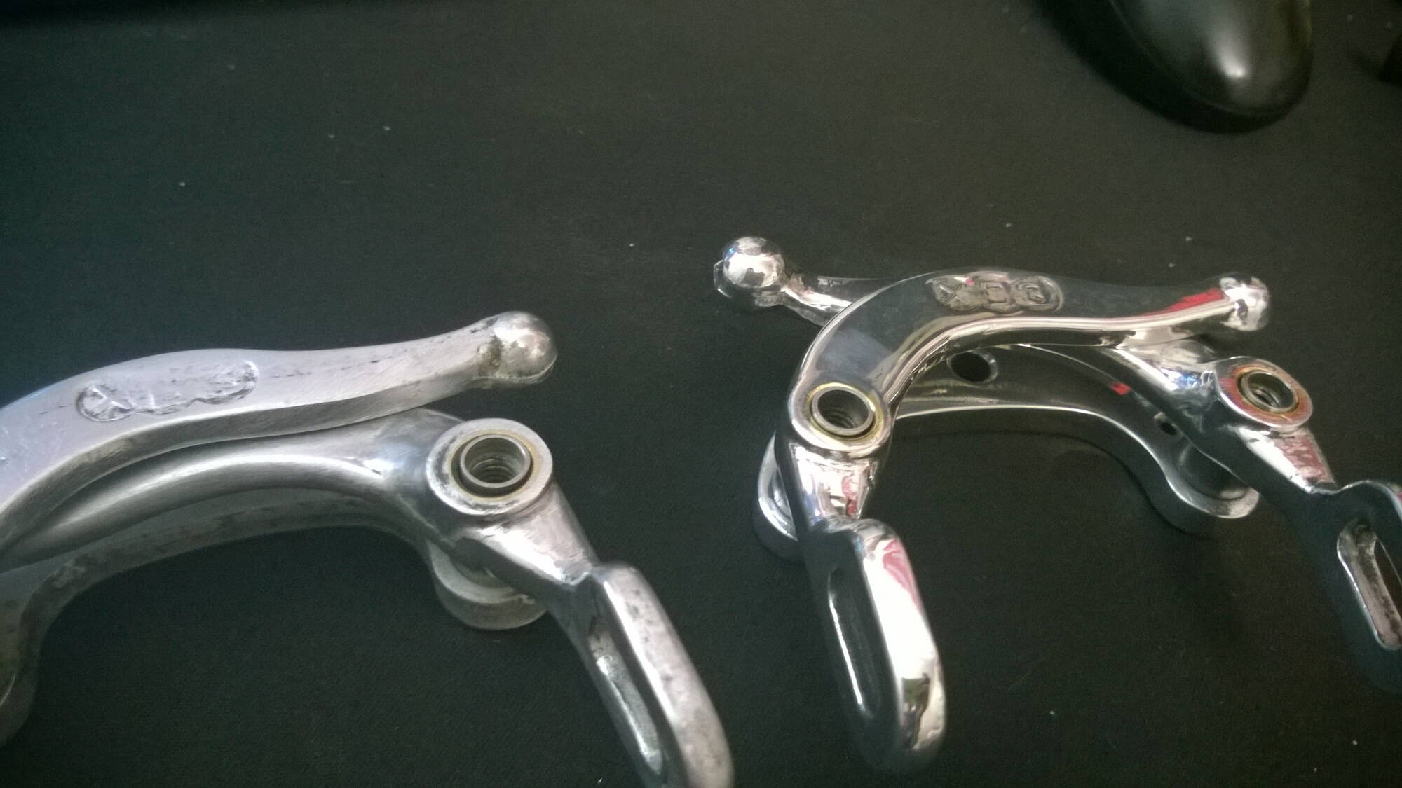

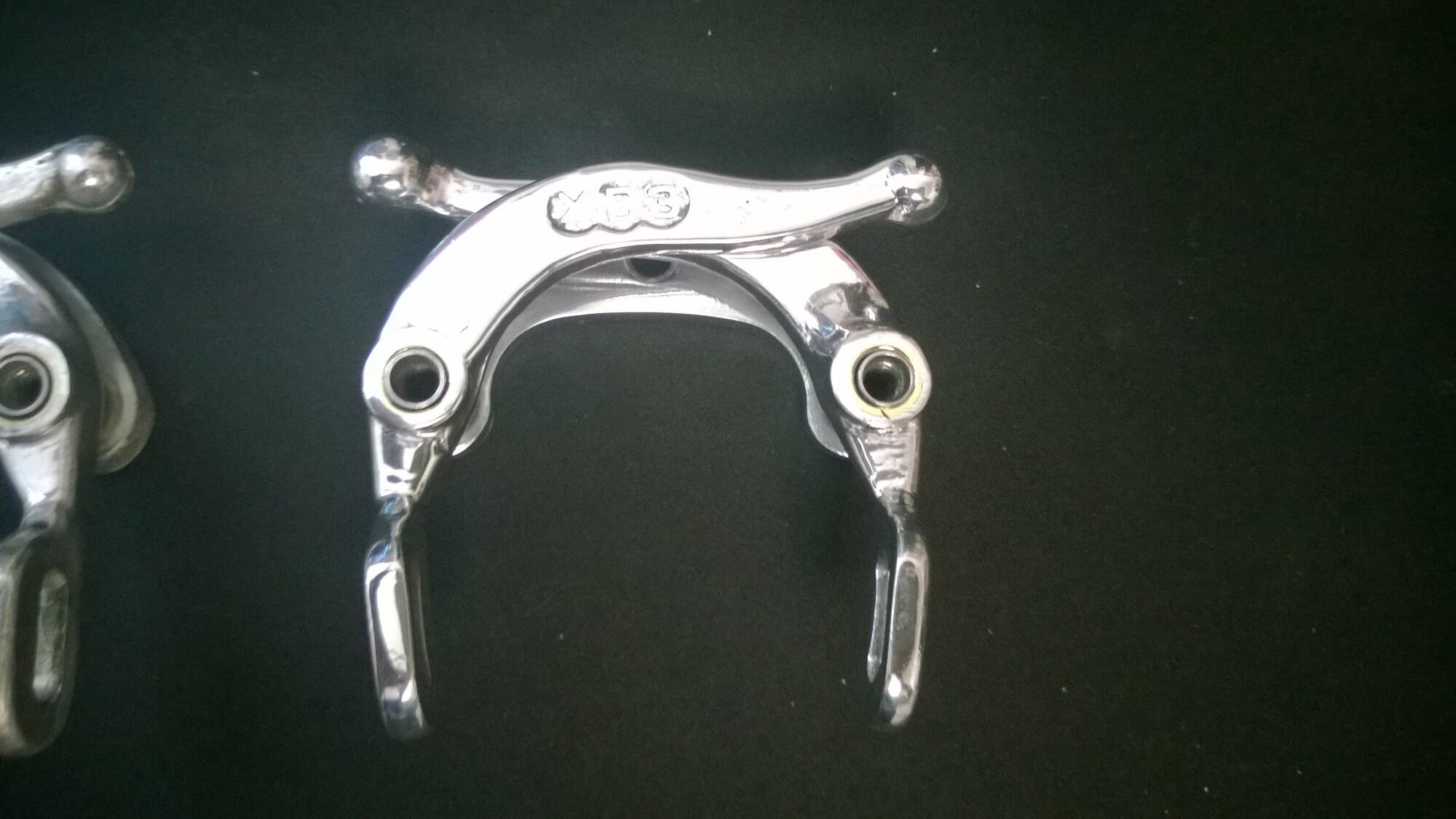

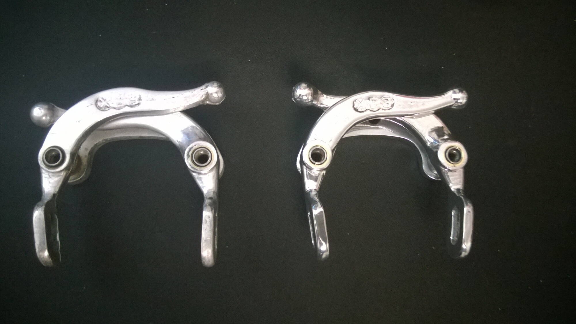

Хех, сегодня полирнул нормально тормоза. Вторые только предварительно, еще буду с ними работать, вот фото :)

Поздравляю с вступлением в клуб любителей лихорадки гои, кстати чем полировали тормоза? Давать советы, что купить мне сложно, так как не владею метными реалиями. Универсально можно сказать, что обода внутренней шириной 14-17 мм двойные не высокого профиля, порышки или 25 мм или 23 мм

Спасибо:) полировал красной пастой , там то ли 1000 написана то ли что, осталось 1, и 2 с половиной нолика на бумажке:) полировщик на работе дал, сказал что гои(хотя я думал они токлько зеленые бывают), мол, вот те круг, вот те паста синяя, паста красная, полируй:) После еще чистым кругом прошелся.

Отличный результат, приятно вот так взять детальку, поковырятся с ней и получит красивую вещь, кстати какие планируются тормозные колодки?
Я ставлю с аллюминевым корпусом и сменными резинками, а крепление собираю из деталей от V брейков, получается аккуратно и вполне работает.
