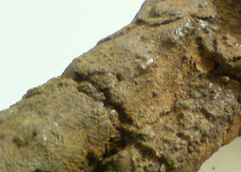

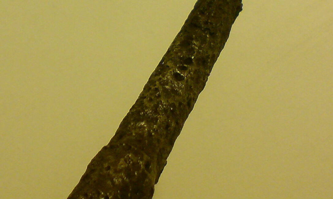

Попалась мені в руки одна залізячка, яка по моїм скромним підрахункам пролежала в сирій землі мінімум 60 років, Звичайно вигляд в неї був :facepalm: нуууу дуже сумний - ТОТАЛЬНА ІРЖА !!! Яка вже почала перетворюватись в метал по другому колу.
Вирішив опробувати метод електролізу для зняття іржі до "живого" металу. Даний метод, широко використовується всякими музеними реставраторами, вони ж мені його запропонували,реалізували і поділились секретами, а ось до ньюансів думаю ми повинні дійти самі ... є ж серед "нашого брата" електрики,хіміки і просто таланти.
Спосіб простий,дешевий і що саме головне дієвий ! Можливо комусь і знадобиться, особисто я результатом задоволений :yes:
Потрібно: звичайний блок живлення ( залишилось взнати вольтаж/ампераж (!) ), чиста вода (3л), кальцинована сода 1 чайна лож. (кажуть продається в господарських магазинах), пластикова ємність (відро), електрод (ним виступає будь-яка металева пластина, краще нерж.сталь), пару дротиків :smile: ... все !
Підключаєм: тут УВАГА ! Важлива полярність "+" на електрод (мет.пластину), "-" на очищаємий об'єкт. В ідеалі електрод повинен знаходитись навколо очищаємого об'єкту, це значно пришвидшить очистку (підходить і просто пластина). Так як "електрод" також піддається електролізу він з часом витончується(тече) тому рекомендовано використовувати нержавійку, вона витриваліша. Все підєднали ? Готові ... втикаєм в розетку :D
Щоб переконатись, що процес пішов можна скористатись амперметром(на б/ж якщо він з тих), або просто побачити як з ржавої залізяки пішли бульбашки :D
Весь процес триває від 5-6 до 24 годин, все залежить від об'єму залізяки і ступеня ураження іржою.
Вроді нічого не пропустив, не уточнив тільки вольтаж і ампераж (останній відіграє не маловажну роль) "звичайного" адаптера.
При "електролізі" ніщо не вАняє, використану рідину можна зливати в загальну каналізаційну мережу все ЕКО :D , пити її не рекомендується ...але ж ми і не збирались ми ж в ПАБі :wink:
Пару фот макрозйомки, до і після ... бажаючі побачити весь "об'єкт" стукайте в ЛС на вході фейсаватароконтроль :cool:
