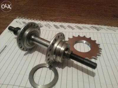

На просторах оЛх
Для наглядности)
174311757_4_1000x700_idealnye-vtulei-hvz-hobbi-otdyh-i-sport.jpg [ 48.45 КБ | Просмотров: 1049 ]

Евгений76
прийдеться в бумеранг сходити :D
toni73
можно делать бизнес, покупать шоссе втулки, ставить другую ось, снимать проставки, нарезать резьбу и продавать в 2 раза дороже)

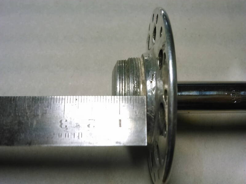

toni73
Уже шоссейные втулки на фиксы пилят?
sashagusevik
У вас где-то продают трековые ХВЗ втулки?
Как-то так
DSC_0001.JPG [ 114.68 КБ | Просмотров: 1041 ]
Они, кроме всего прочего, имеют более узкое межфланцевое расстояние.

Kirill Yevtushenko
о, даже втулка как в меня:)
спасибо
нужно кароче искать токаря что сможет мне такое сделать...
Найти,докупить детали,нарезать резьбу,выточить гайку с лев. резьбой...Оно того не стоит,ИМХО.
Kirill Yevtushenko писал(а):
У же шоссейные втулки на фиксы пилят?
Сам в шоке)
